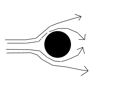

    Hola compañeros/as. Soy novato en Particle Flow y estoy trasteando para ir aprendiendo. La historia es que quiero hacer que las partículas choquen contra una esfera y pasen por los lados superior y posterior y algunas partículas se dispersen y otras sean atraídas hacia un punto. Adjunto un croquis con la idea de lo que quiero hacer.
Nombre: esquema.jpg
Visitas: 253
Tamaño: 47.1 KB
    Ahora mismo tengo creado el emisor y un force (Wind), las partículas salen correctamente, pero realizan un desplazamiento lineal y atraviesan la esfera. Muchas gracias y saludos.

    Tendrás que poner un deflector para la esfera. Hacer el vortice viento abajo, solo se puede fackear. Con otro Wind muy bajo con bastante turbulencia, o usa FumeFX, que te lo calcula el solo muy chulo.

    Pasa del Wind que tienes. Pon un find target en el lado donde quieras que vayan tus partículas (en tu dibujo a la derecha). Coloca un viento (Wind) esférico en la parte dónde está dibujada tu esfera. Ponle fuerza y un decay pequeño. Colaca el Wind y el find target en tu evento y juega con los valores.
