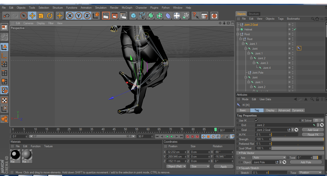

    El caso es que quiero aplicar un IK chain a la pierna y cuando lo hago no se desforma correctamente ya que, al pierna se dobla para adentro. Os dejo una captura de pantalla para que vean y también el archivo (el archivo os lo dejo comprimido por que es del Cinema 4D):

    Cuando aplicas un IK Chain en Cinema 4D para riggear una pierna, lo esperable es que se doble como una pierna real, es decir, hacia adelante o hacia atrás, pero no hacia dentro. Si al mover el controlador ves que la pierna colapsa o se dobla en una dirección extraña, lo más probable es que sea un problema de orientación de los huesos o del eje de la articulación. Tranquilo, es un error muy común al crear rigs por primera vez.
    Revisa la dirección del objetivo del IK
    En Cinema 4D, cuando aplicas una cadena IK, puedes definir un Pole Vector (en C4D se llama Objetivo de rotación o Pole Target) para indicar hacia dónde debe doblar la articulación. Si no lo colocas, o está mal ubicado, la pierna no sabe hacia dónde inclinarse, así que lo hace en la dirección más corta… que a veces es hacia adentro. Solo necesitas crear un null y colocarlo delante de la pierna (en la dirección de la rodilla) y asignarlo en el tag IK como objetivo.
    Comprueba la orientación local de los huesos
    Otro posible causante es que los huesos tengan sus ejes locales girados. Esto afecta el comportamiento del IK. Para solucionarlo, puedes rehacer la cadena con cuidado de alinear los huesos correctamente, o usar la opción Align Axis en el menú de Character. También puedes visualizar los ejes desde Character > Display > Axis para ver si están alineados.
    Otras cosas a tener en cuenta
    Activa el modo de componentes y mueve manualmente la articulación para asegurarte de que el peso no esté deformando de forma incorrecta. A veces no es solo el IK, sino también un mal pesaje que contribuye a esa deformación rara.
