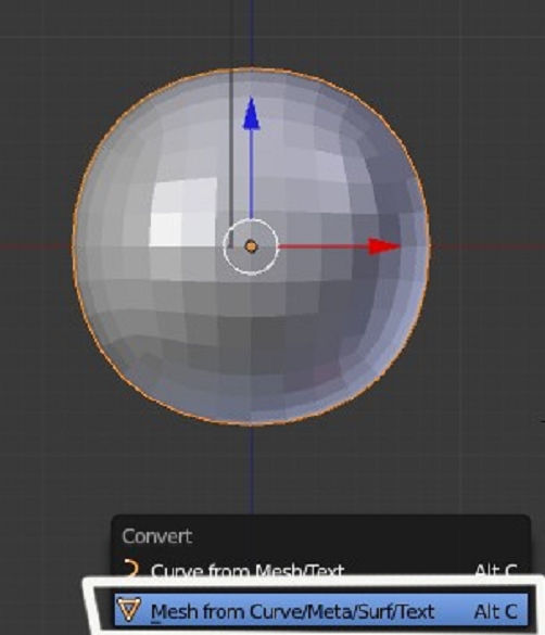

Lo primero, el cubo, abrimos Blender y creamos un cubo y con el cubo seleccionado (en object mode) presionamos Control + 3 y nuestro cubo se humilde en una esfera. Para aplicar ese Subsurf (que es lo que hemos hecho) presionamos Alt+c > Mesh from curve/meta/surf/text:

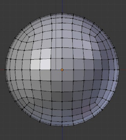

Todo esto lo podíamos haber hecho de otra forma (con modifiers) pero así se aprenden atajos de teclado que nos quitan mucho tiempo.
Para ver las caras y vértices de la esfera, nos ponemos en Edit Mode y si queremos afinar un poco más y que se vea perfecta, presionamos shift+ Alt +s con todos los vértices seleccionados, esto es lo mismo que (to sphere), y veremos que ya tenemos casi una esfera perfecta creada a partir de un cubo:

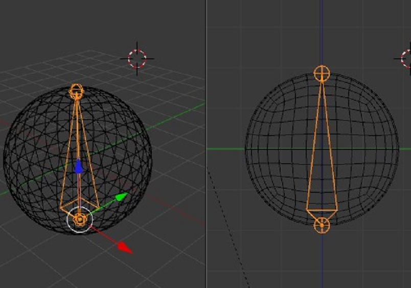

Partiendo de que vamos a jugar con la animación de la esfera, lo primero que hemos de hacer es calcular que huesos y dónde se los debemos colocar, para calcular los movimientos que tenemos que hacer.
En este caso en concreto voy a utilizar una estructura de huesos, que entre emparentamientos entre ellos y con una constraint de tipo strectch to, a uno de ellos, podamos mover, rotar, estirar y encoger esa esfera.

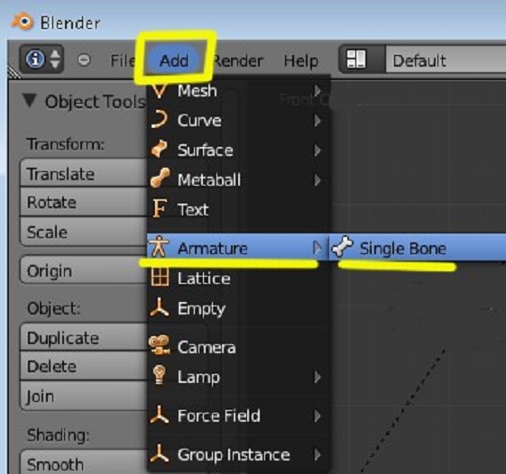

Para colocar un bone de la armature, lo podemos hacer desde, add > armature > single bone:

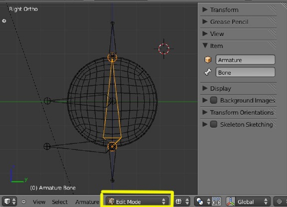

Este hueso lo podemos duplicar con shift+d estando en Edit Mode (no en object mode, porque eso lo que hace es crear otra armature).
Y escalando y rotando los huesos vamos a buscar una colocación más o menos como en la imagen:

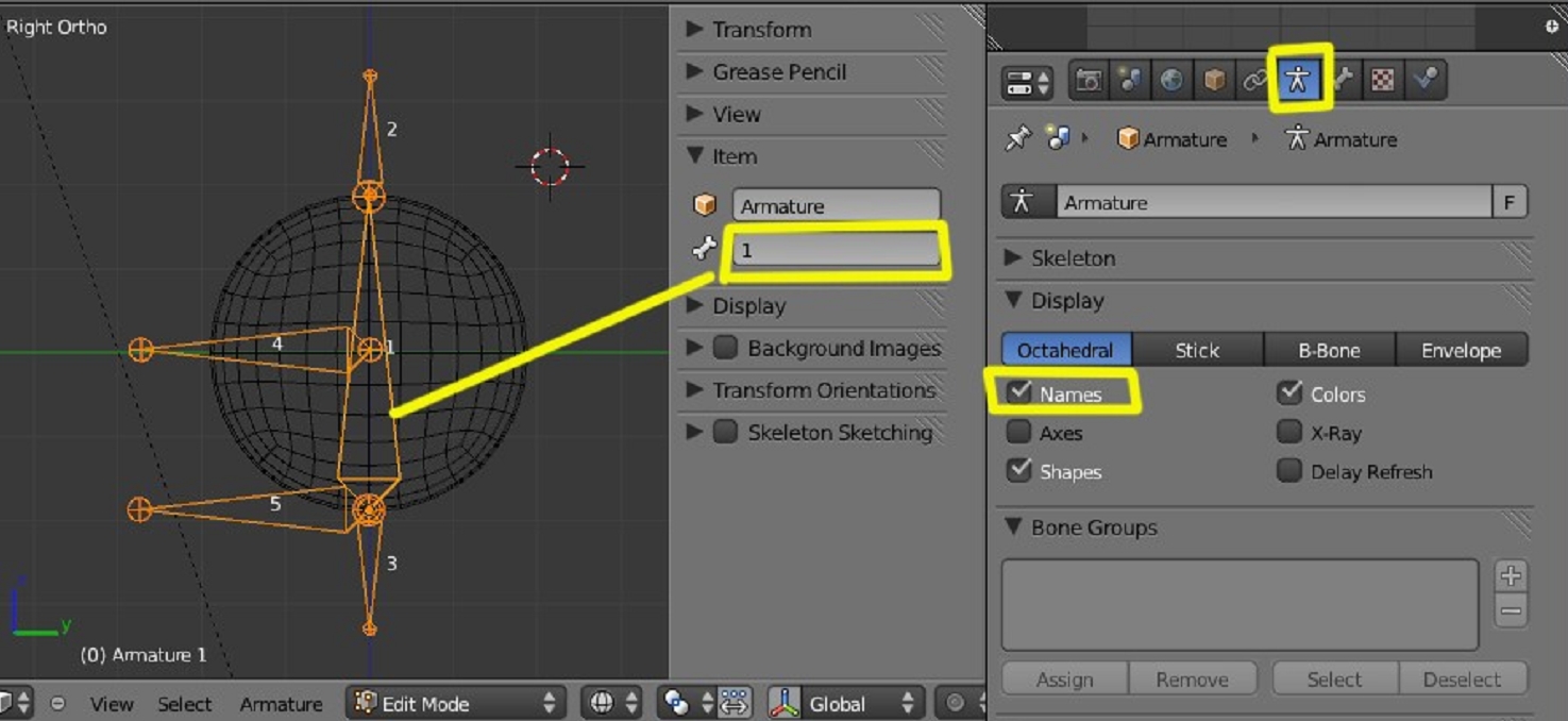

También vamos a renombrar todos los huesos para luego hacer un emparentamiento más fácil.
Esto lo podemos hacer desde item seleccionando el hueso y escribiendo el nuevo nombre. Para poder verlo en pantalla, podemos activar la casilla de object data > display > names:

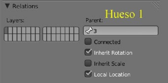

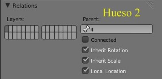

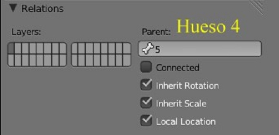

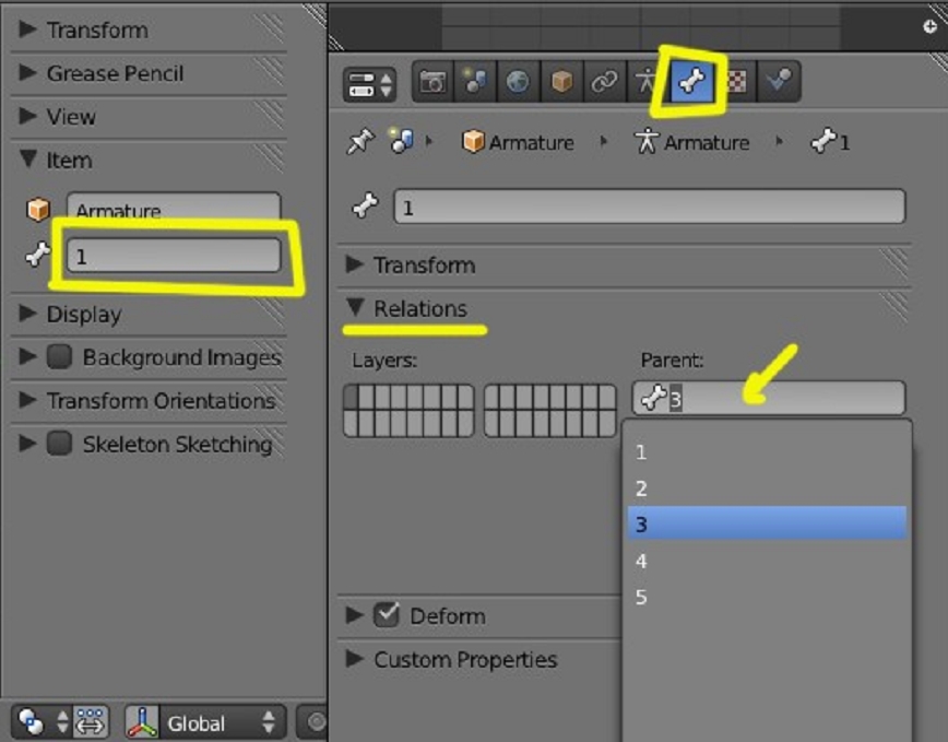

Una vez ya tenemos los huesos renombrados, vamos a la parte del emparentamiento entre ellos.
En vez de utilizar lo de seleccionar primero un hueso luego otro Control + p voy a utilizar la opción relations donde lo podemos hacer de una forma más visual:
Nombre: a8.jpg
Visitas: 817
Tamaño: 169.7 KB

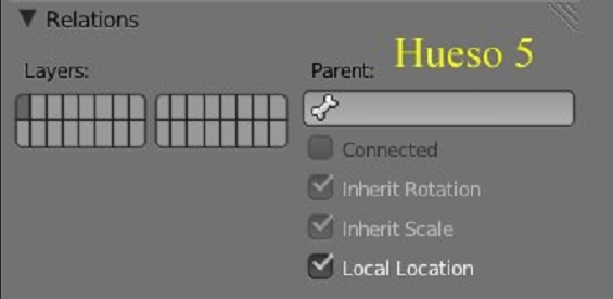

Voy a poner todos los emparentamientos en imágenes:
Nombre: a9.jpg
Visitas: 765
Tamaño: 42.1 KB
En el hueso 1 hay que desmarcar la casilla Inherit scale:

Nombre: a13.jpg
Visitas: 769
Tamaño: 40.7 KB
En el hueso 5 no hay que hacer ningún emparentamiento.

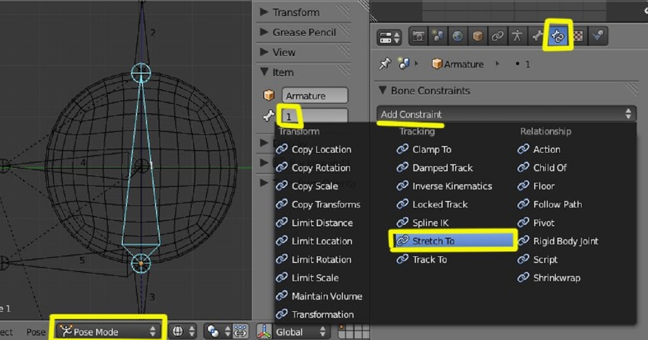

Ahora vamos a seleccionar el hueso principal (el 1) y estando en pose mode le vamos a añadir una constraint de tipo stretch to, que es la que sirve para estirar y encoger el hueso:
Nombre: a14.jpg

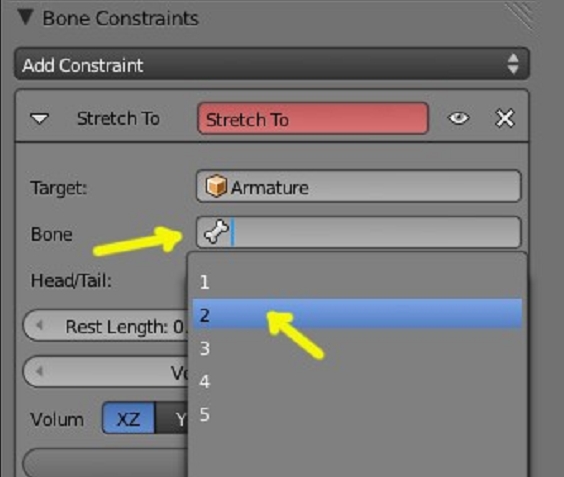

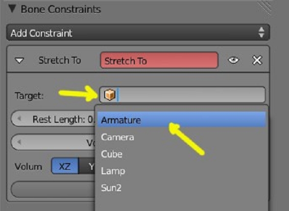

En la ventana que sale vamos a hacer un target a la misma armature que tenemos:
Nombre: a15.jpg
Visitas: 821
Tamaño: 74.6 KB
Y al hueso 2:

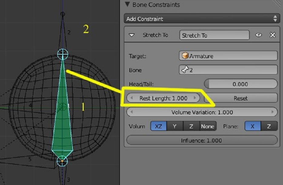

En esta parte nos podemos encontrar con que el hueso haga alguna cosa rara, como estirarse o encogerse, por lo que podemos ajustarlo (si esto pasa) cambiando el valor de rest length:

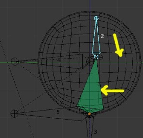

Si ahora seleccionamos el hueso 2 y lo movemos de arriba a abajo veremos que el hueso se encoje y estira. Lo mismo que si seleccionamos el hueso inferior:

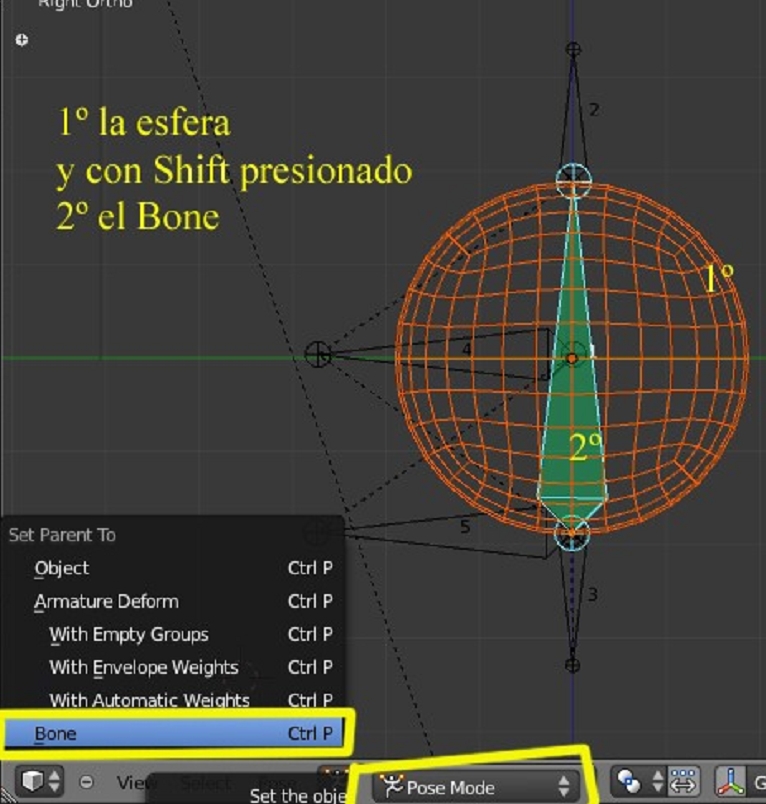

La armature ya está montada y solo falta emparentarla a la esfera.
Para emparentar la esfera y el hueso 1 miramos que la armature esté en pose modey primero seleccionamos la esfera y con shift presionado seleccionamos el hueso 1.
Ctrl+p > bone:

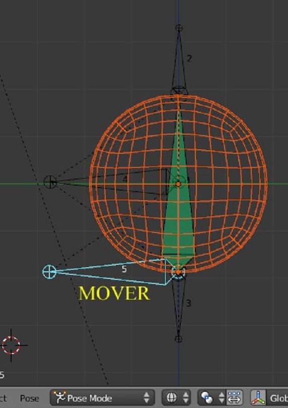

Y si todo a ido bien, ya tenemos el rigging hecho.
Para hacer una prueba, seleccionamos el hueso 5 (en pose mode) y lo movemos. Se tiene que mover toda la armature al completo:

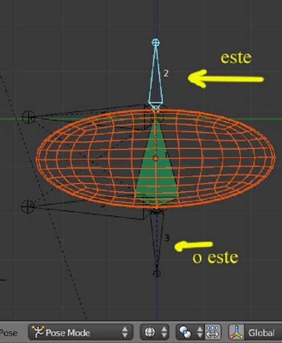

Si seleccionamos el hueso 2 o el 3, podemos encoger o estirar la esfera:

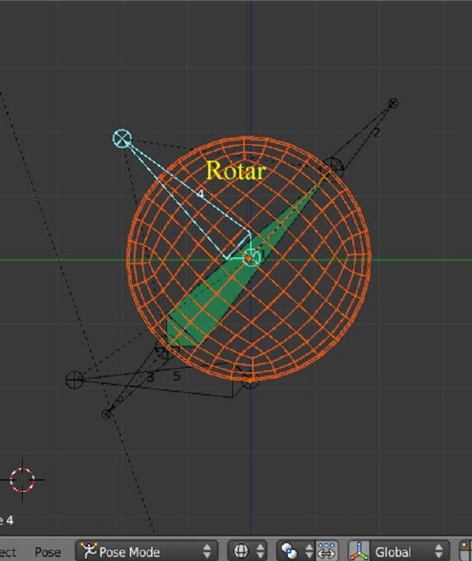

Y si seleccionamos el hueso 4 podemos rotar la esfera tanto desde vista frontal como desde vista superior:
