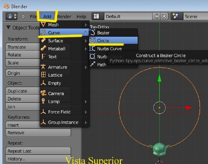

Luego desde vista superior, colocamos un círculo Bézier (por ejemplo) add > curve > circle:

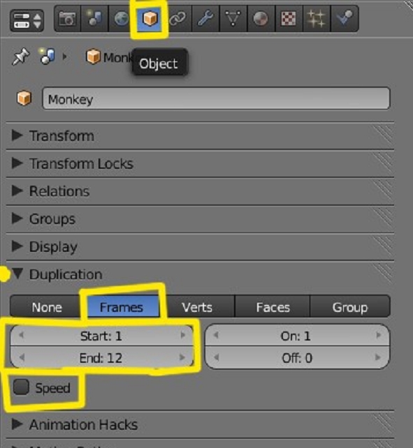

Ahora seleccionamos el objeto (susana) y nos vamos a la ventana de object y en la parte de duplication seleccionamos frames. Es aquí donde debemos indicar la cantidad (donde pone end y debemos desmarcar la casilla speed, yo en este caso he puesto end:12:

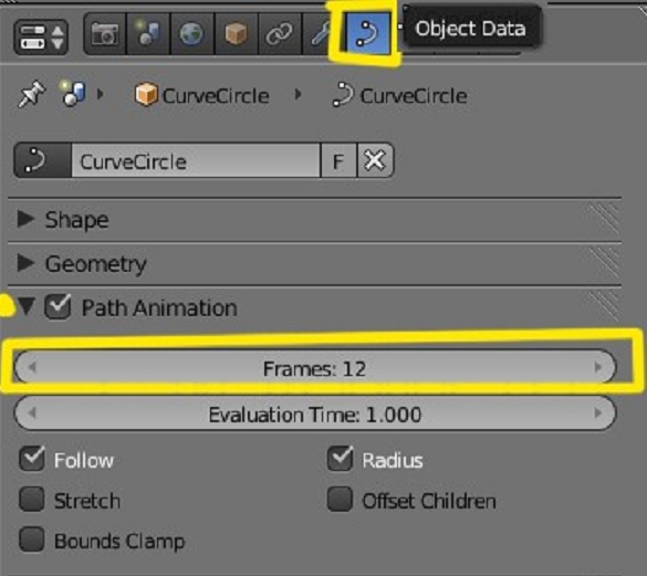

Lo siguiente es seleccionar la curve y en object data seleccionamos Path animation y le ponemos la misma cantidad en frames: que hemos puesto antes, o sea, 12:

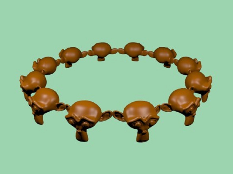

Y ya tenemos un objeto duplicado 12 veces:

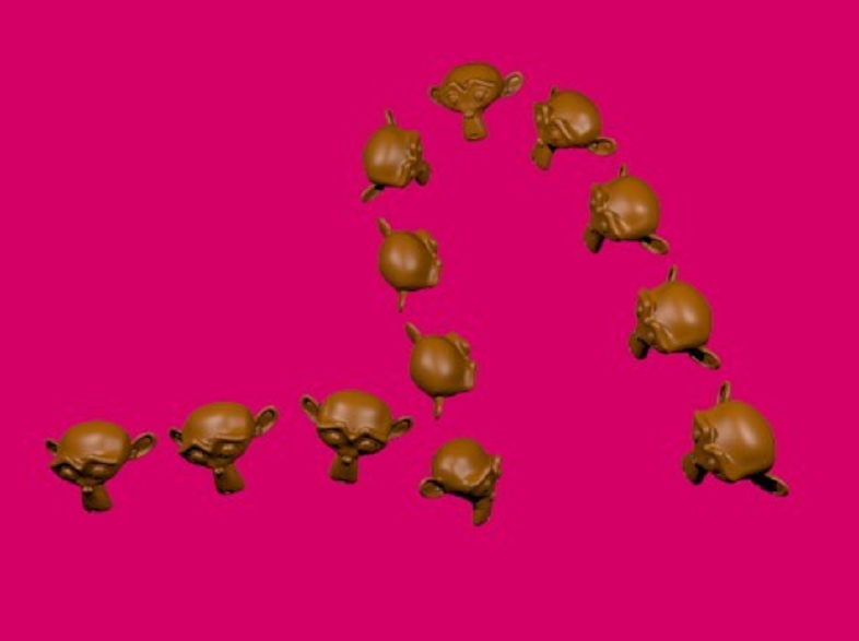

A partir de esto, hay multitud de posibilidades, utilizando curvas, líneas, círculos, curvas con de*********es, etc:
