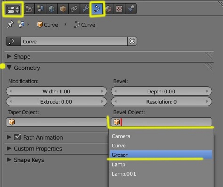

    No te habrás saltado ese paso ¿no? Añadir zone antes de introducir el valor.
    Te sugiero que respondas en este mismo hilo, si no nadie va a entender de que estamos hablando.
    Te anexo gráfico, por si eres nuevo en este tipo de cosas.
