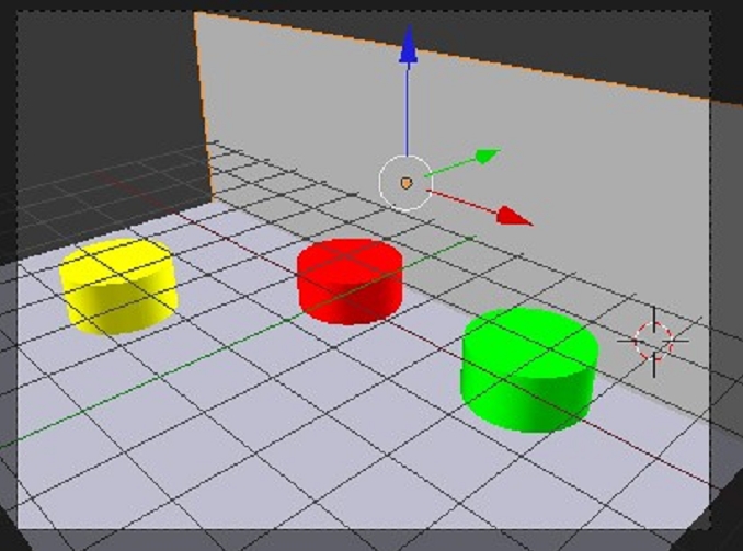

Podemos crear un efecto luminoso, utilizando indirect lighting y subiendo el valor del emit de los materiales, vamos a crear una escena simple, para ver el efecto que produce la iluminación. Para ello he creado tres cilindros y dos planos. Uno lo he puesto vertical para que se aprecie la iluminación que llega a él. Solo decir que no he puesto ninguna lámpara en la escena y el world lo he puesto completamente negro:

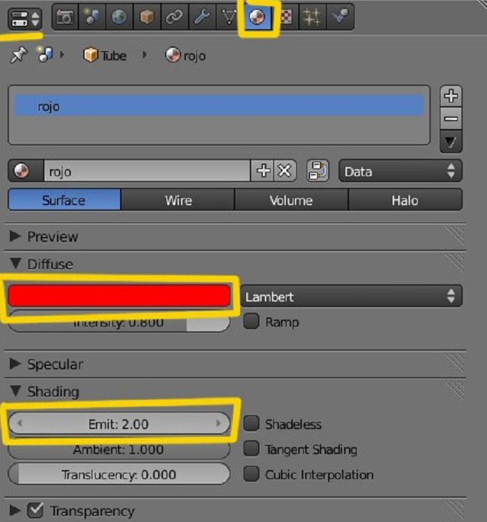

Los valores del material del cilindro son los siguientes:
Nombre: a4.jpg
Visitas: 925
Tamaño: 172.7 KB

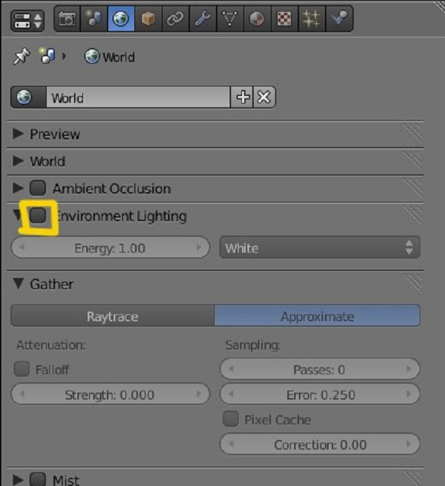

Como se ve, lo único que hay que hacer es subir el valor del emit. Yo he puesto 2.00 que es lo máximo, pero se puede trabajar con menos, repetimos lo mismo con los otros cilindros y poniendo colores diferentes, lo siguiente es poner los valores del world, marcamos la casilla de environment lighting:

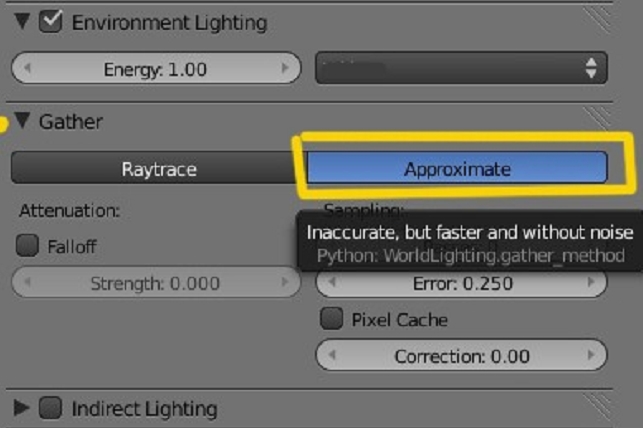

Y seleccionamos la opción Sky color:

Y luego seleccionamos appróximate de la pestaña Gather:

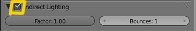

Nombre: a7.jpg
Visitas: 922
Tamaño: 96.3 KB
Ahora ya tenemos una pestaña llamada indirect lighting, la cual debemos marcar en su casilla.

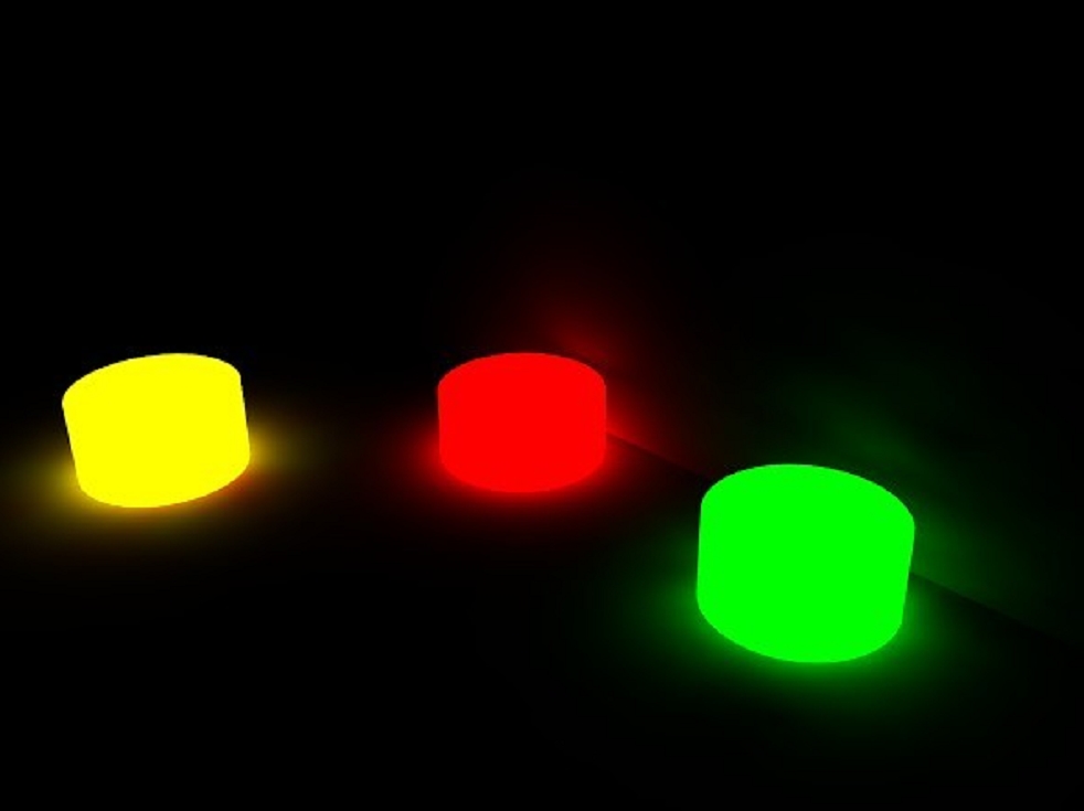

Nombre: a8.jpg
Visitas: 843
Tamaño: 22.6 KB
Si hacemos un render ahora (f12) ya veremos el efecto de iluminación:

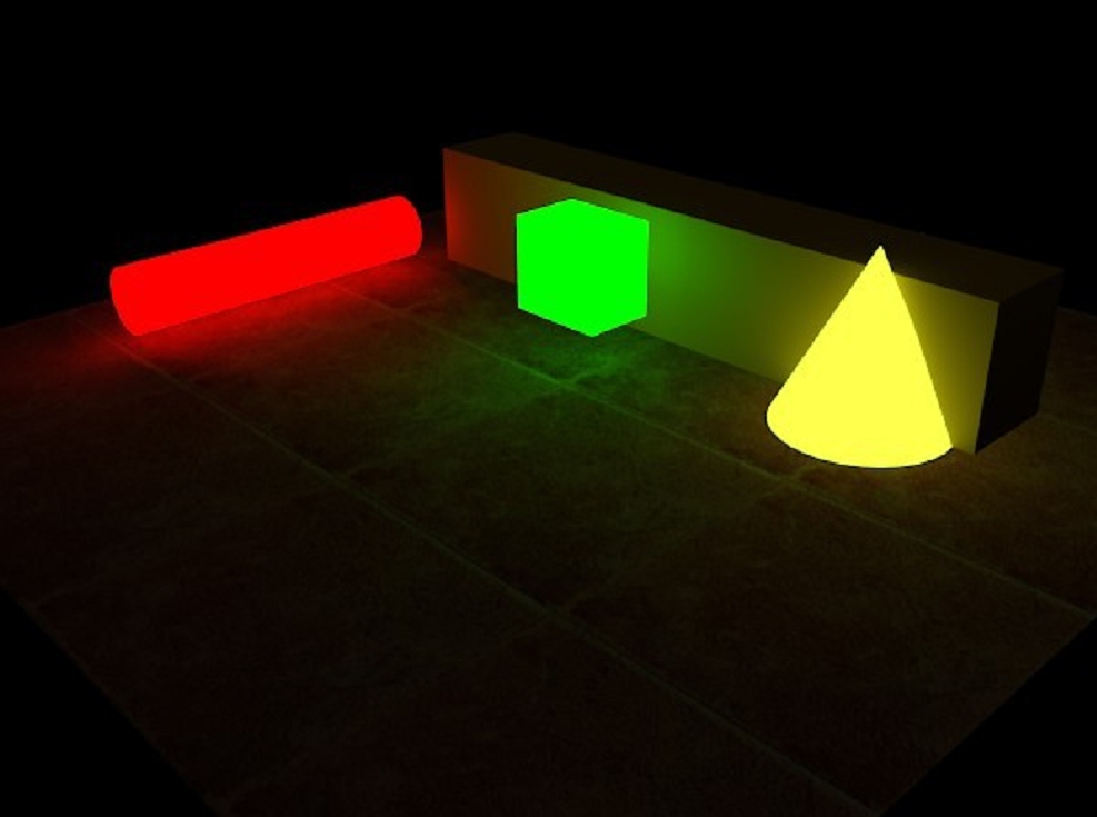

Nombre: a9.jpg
Visitas: 920
Tamaño: 174.5 KB
