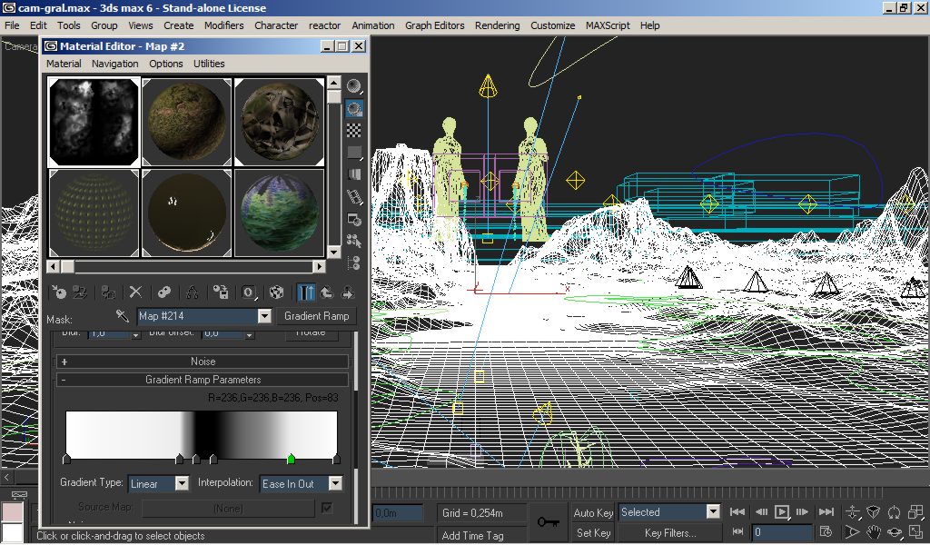

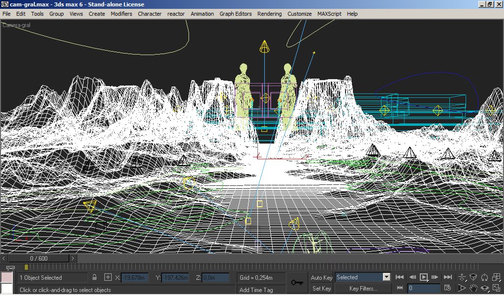

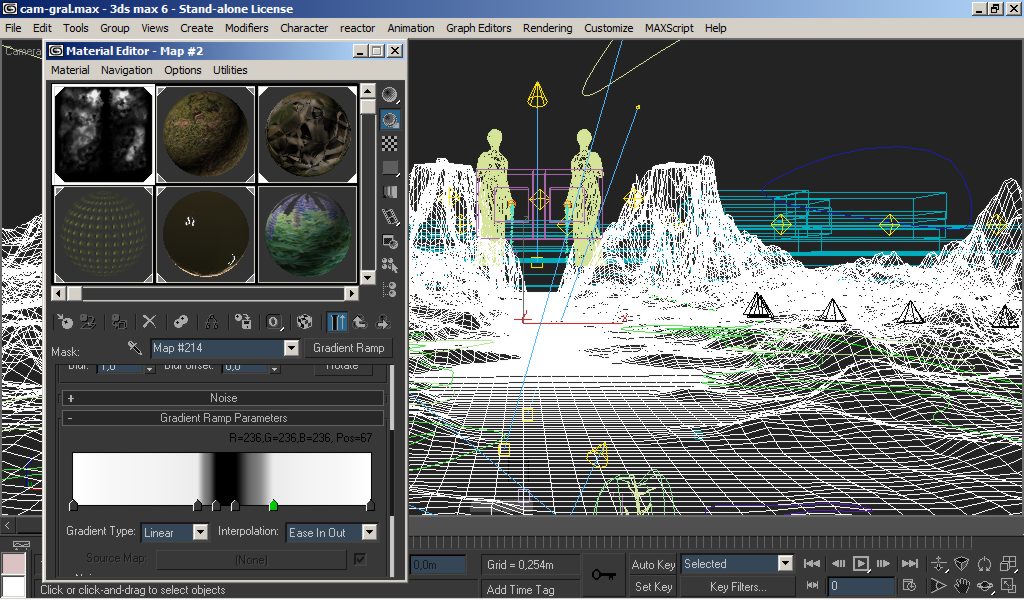

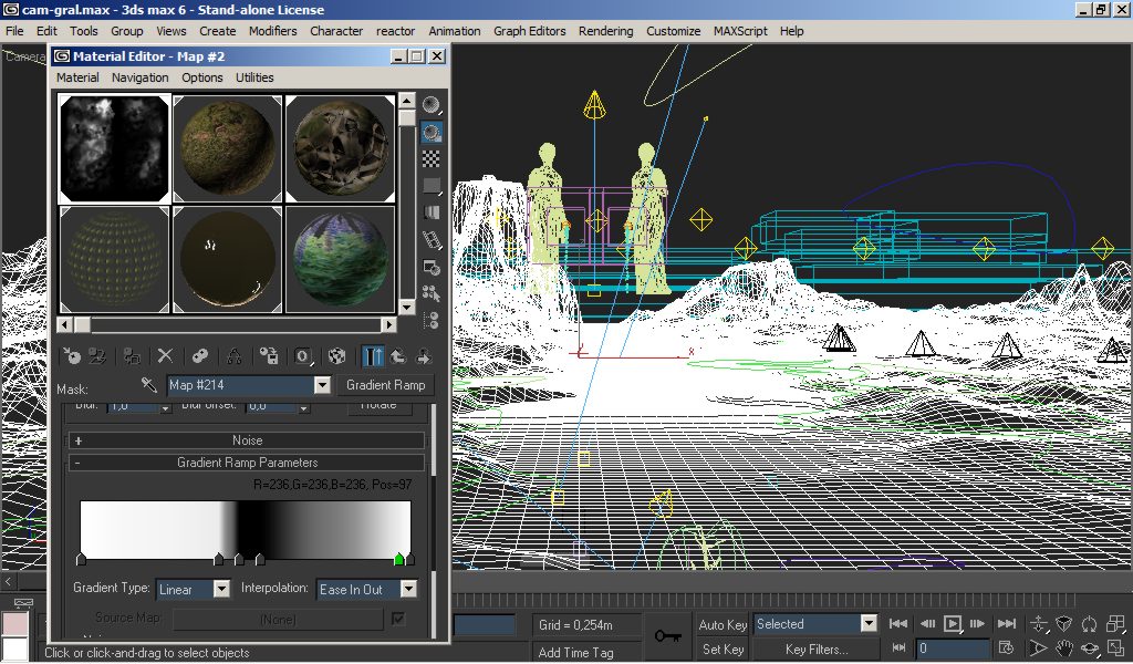

    El hola es procedimental y ha sido manipulado desde un mapa de topografía editable, esto es una combinación de noise varios con gradient hacia los montes finales, y un gradient Ramp general desde el cual sus flags generan la altura desde el canal central hacia los lados. Cuando corremos las flags (mirar la secuencia desde mounts01 a mounts05) las laderas se hacen menos pronunciadas y la topografía decrece, la zona central negra es el cauce más profundo del lago.
    Este trabajo, como verán en los printscren, está hecho con 3dsMax 6, fue una de mis primeras animaciones, la rendericé con una Pentium 4, con sólo 768 Mb de RAM.
    Es una escena super liviana.

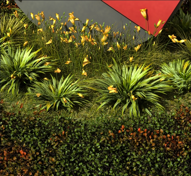

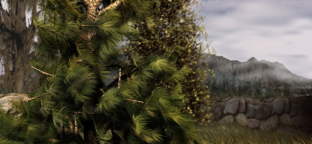

    Plantas y pinos hechos con Shag:Fur.
