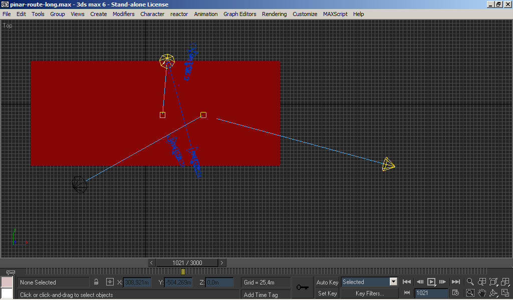

    Simple?
    Así de simple.
    La cámara viaja con Path constraint sobre una Spline que se creó desde la misma geometría de la topografía. Se selecciono una hilera de Edges de izquierda a derecha ce la geometría y se utilizó create shape from Edges en su variante smooth.
    Luego se estabilizó un poco la Spline para disminuir las variaciones de sus vértices en los valores del eje Z, esto produjo una diferenciación entre la altura de la cámara y la de la topografía para lograr el efecto suspensión del automóvil.
    La cámara postura el target animado también con Path constraint siguiendo una Spline en el horizonte para egenerar el pulso de quien filma.
    Por cerca del cuadro 1200 se animó el Fov para cerrarlo y lograr el zoom.
