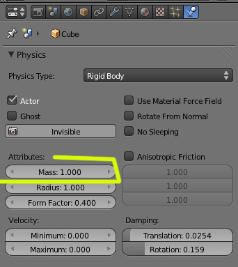

    Normalmente los valores físicas son los correctos, en Blender game se le aplican los valores de 9.810 que es la gravedad normal de los objetos, de todas formas, puedes variar el valor de masa aplicándole una masa superior o inferior.
    Esto se hace desde los atributos, pero ya te digo que la gravedad de Blender es bastante correcta.
Nombre: masa.jpg
Visitas: 581
Tamaño: 63.8 KB

    Normalmente los valores físicas son los correctos, en Blender game se le aplican los valores de 9.810 que es la gravedad normal de los objetos.
    De todas formas, puedes variar el valor de masa aplicándole una masa superior o inferior.
Nombre: masa.jpg
Visitas: 581
Tamaño: 63.8 KB
    Muchas gracias Solimán, me has echo hoy un rey, si no te importa, cuando valla haciendo cosas, si me surgen dudas, puedo recurrir un poco tus servicios? Pero sin abusar.

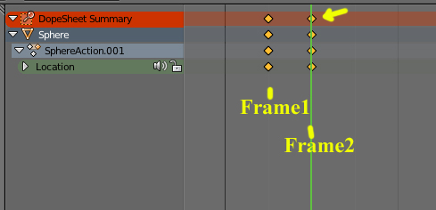

    Por cierto, quería preguntarte un detalle, como le doy más velocidad únicamente al proyectil? Que me estoy volviendo loco buscándolo y no hay remedio, gracias.

    Abre una ventana de Dope sheet y verás los rombos, si a los objetos les has puesto un nombre, lo podrás controlar mejor, pues cuando hay muchos objetos animados en pantalla, puede ser un lío el localizarlos duego, pero bueno, suponiendo que tú proyectil sea el llamado vSphere o sphere, buscas en el Dope sheet ese objeto y miras los rombos, en la imagen que subo, he movido el proyectil desde el frame 1 al frame 2 moviéndolo desde un lado de la pantalla, hasta el otro extremo, si la velocidad es muy rápida, solo hay que desplazar el rombo del frame 2 y subirlo a frame 3 o 4 o 5, etc, si quieres que la velocidad sea más rápida, tendrás que mover el rombo hacia tu izquierda, (en tu caso no sé dónde lo debes de tener), se trata de hacer que el recorrido utilice menos frames para que sea más rápido.
Nombre: Dope.jpg
Visitas: 304
Tamaño: 48.5 KB
    Para mover los rombos del Dope sheet, es igual que con los objetos en pantalla. Se selecciona la columna y presionas letra g para moverlo, y arrastras con ratón.

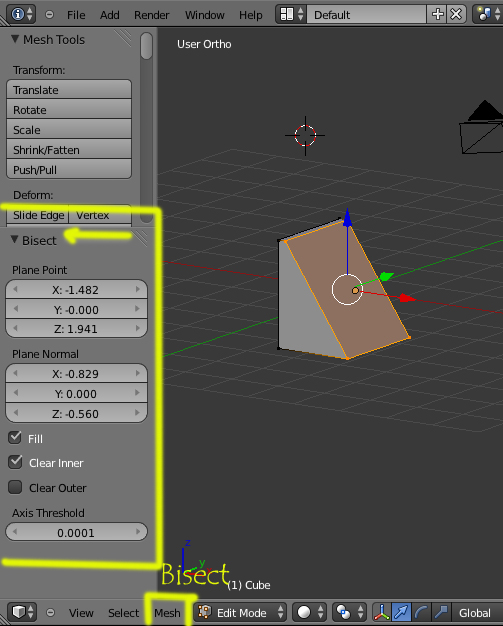

    Por cierto, una vez seleccionada la opción de bisect en el menú, ¿a qué tecla se le da para iniciar el corte?
    CLIC Izquierdo y arrastrar ratón. Puedes entonces mover la línea como en péndulo, desde el punto que has iniciado el corte.Al hacer el Bisect, en el panel de la izquierda sale la opción Bisect como en la imagen.
    Y puedes ocultar alguno de los lados o rellenar la cara del objeto.
Nombre: Bisect.jpg
Visitas: 1091
Tamaño: 130.1 KB
