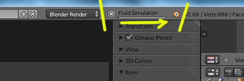

    Seleccionas el Domain y presionas la barra donde pone BAKE (.) y tienes que esperar a qué se realice ese bake.
    Si te fijas en la barra superior sale un barra y tienes que esperar a qué termine.
Nombre: bake.jpg
Visitas: 2176
Tamaño: 48.8 KB
    Luego presiona Alt+A para ver la animación.
    Si no sale, lo dices y vamos a probar por partes.
