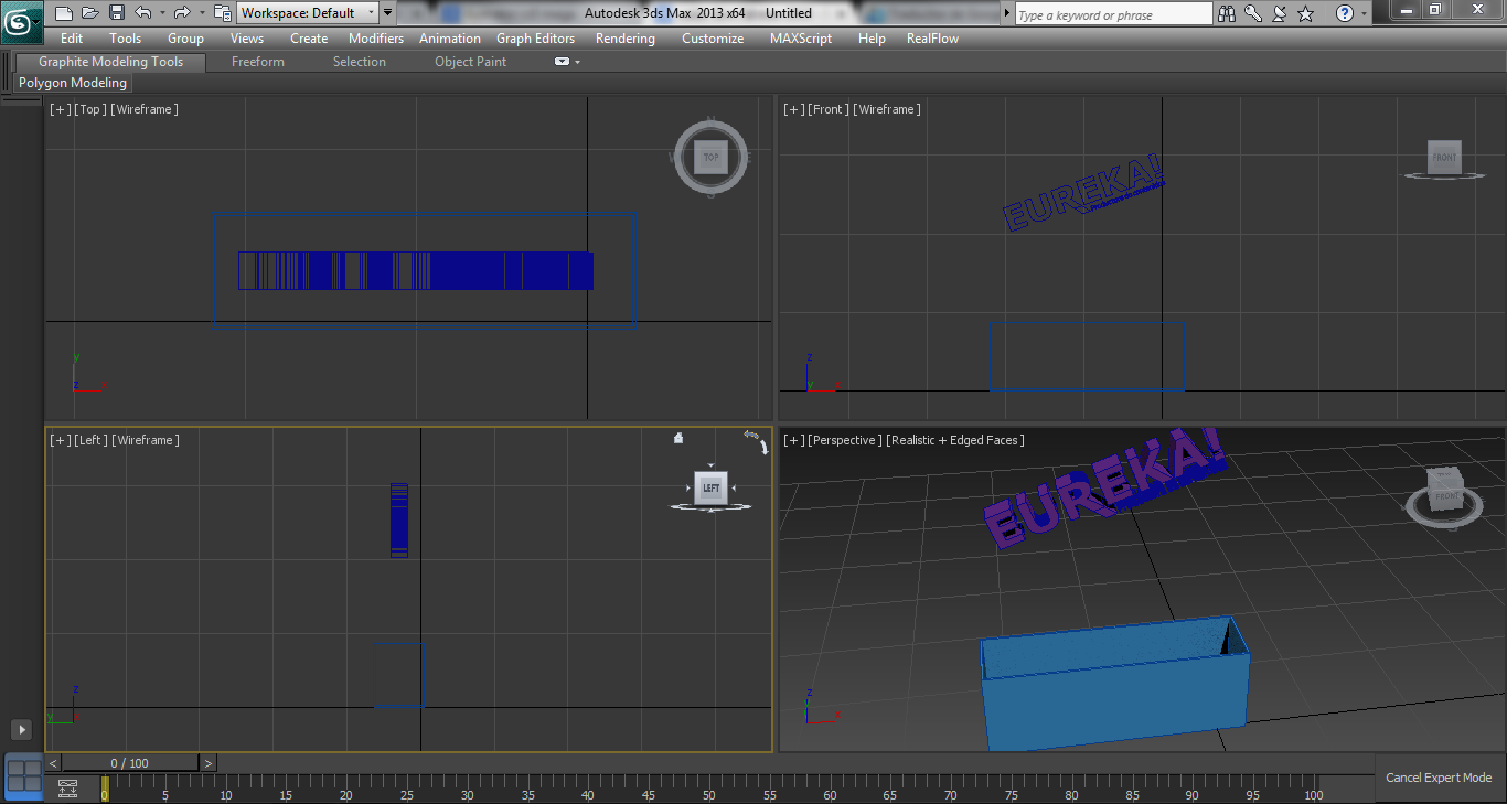

    Hacer caer un objeto dentro de otro max 2013
    Hola a todos. Tengo un problema. Necesito hacer caer un objeto (texto convertido en polígono) dentro de una pecera. La cuestión es que en Internet hay tutoriales sobre reactor, pero yo uso Max 2013 y viene con MassFX. Busque por Internet, pero solamente hay tutoriales de fragmentación de objetos y yo necesito que el texto caiga en el interior del recipiente y quede ahí entero. Alguien sabe cómo se hace? Tengo que instalar algo? Dejo una imagen:
    Hola buenas, no sé si lo habrás solucionado ya, pero esto en MassFX es muy simple. Primero saca la barra del menú de MassFX (Customize>Show UI>Show Floating Toolbars), cierra todas las demás y quédate con la de MassFX. En el segundo icono (la bolita), si dejas pulsado te saldrán las opciones para darle la fisica a los objetos (Dynamic, Kinematic y Static). Lo que tienes que hacer es seleccionar el texto y asignarlo como Dynamic, luego seleccionar la caja y asignarle Kinematic, para la caja en las opciones de modificador, en Physical Shape, en la pestaña de Shape Type, ponle cuestom. Ahora abre las opciones de MassFX en la barrita de antes (primer icono), en la pestaña de la llave inglesa y el martillo (Simulation Tools) dale al botón de Play (Start Simulation), cuando haga la simulación, lo paras y por último le das al botón que hay debajo que pone Bake All, para qué te cree los keyframes de la animación. Si quieres que las letras reaccionen diferente (más peso, rebote, etc.) toca las opciones de Physical Material en el modificador del objeto. Espero que te haya servido, un saludo.
