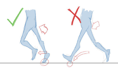

    Esta guapo el Daredevil. Coincido en el movimiento de las caderas. Tienen que rotar más, tanto en el eje vertical como en el horizontal. Pruébalo, verás cómo gana mucho.
    También creo que le falta acabar de lanzar el paso, enseguida toca el suelo.
    Además, si es por vacilar, molaría que probases a relentizar el final del paso, justo entre que la pierna ataca y toca el suelo.

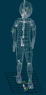

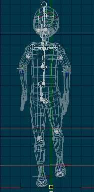

    Bueno paso uno que hice con CS aunque yo soy de huesos a muerte, pero no tengo tiempo de más, es cutre a muerte, pero por participar. Ahora mismo estoy haciendo el Rig y el skin de Johnny bravo, en cuanto lo termine me hago un andar y muestro algo un poco más serio.

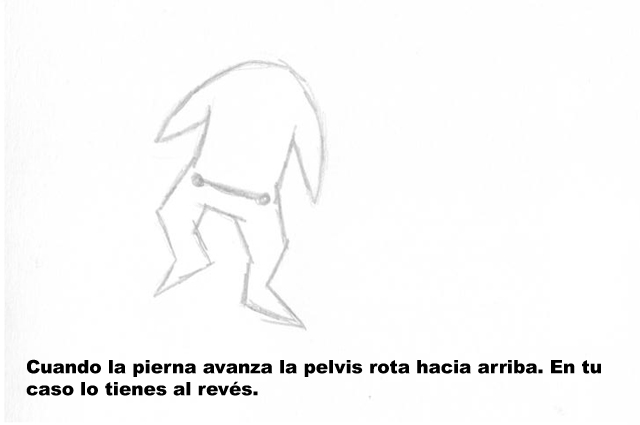

    Se vale poner caminados (no me gusta nada esta palabra) antiguos, es que no sé si voy a poder hacer alguno nuevo. Dani: sobre tu ciclo, lo que más canta es la casi ausencia de movimiento en el eje y, ya sé que no quieres exagerarlo mucho, pero métele mucho más movimiento. Precisamente en un andar chulesco la up possition debería ser más alta de lo normal, lo que provoca que haya una mayor sensación de peso o caída. Otra cosa más en la pelvis, es que compares la cantidad de rotación que le has hecho al tórax, y la poca que tiene la pelvis (me refiero rotación hacia adelante y atrás).
    Otra cosa que corregiría sería el contact frame de las piernas, ya que debe estar estirado en el 90% de los casos.
    El spacing también se puede mejorar bastante. Tal como lo tienes es muy monótono y continuo, intenta meterle más variedad, más Slow in y Slow out. Eso en cuanto a la parte inferior del cuerpo.
    La parte superior la veo bastante mejor. Retocaría un poco el overlap de los brazos y su Slow in y Slow out, pero creo que funciona bastante bien como lo tienes.
    La cabeza precisamente me gusta mucho como la tienes de quieta. Pensando en un andar chulopiscinas, me parece perfecta la mirada fija al frente, con casi total ausencia de movimiento.
    Pero vamos, que está muy bien. El modelo es la monda. Un saludo.

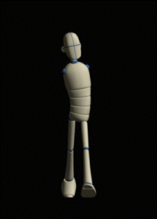

    Hola gente, aquí dejo mi caminado (como dice Ernesto, je) hecho con Animation Master. Es la primera cosa animada que hago con este programa y buen dolor de cabeza me ha costado. Aún no lo domino bien, y después de ver un video demostración de 135 megas que me he bajado de la página de hash, me doy cuenta que todavía no conozco una mínima de lo que puede hacer el a:m.
    Espero que la próxima que suba sea mucho mejor.
    Ánimo y subir las vuestras. Un saludo.

    Gracias por las críticas compañeros. Aún no se mucho sobre ciclos en A:M, lo he hecho como he podido. Lo demás, todo mía culpa.
    Dani, en el tuyo veo el tronco del personaje demasiado rígido. El personaje muy chulo, mola.
    Stewie, lo que menos, los piés, los veo muy planos. Un saludo.

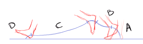

    [.] del pie cuando se despega, sube, baja, y vuelve a subir, y vuelve a bajar. Deberías definir un arco más claro y más simple.
    Efectivamente, esto es lo que hace el pie (véase imagen adjunta, que está ligeramente exagerada).
    A -> el pie despega del suelo empezando por el ralon y rotando por la base del dedo gordo del pie, b -> el pie se despega totalmente del suelo, pero no avanza a toda prisa. Su velocidad es lenta, mientras se espera que el otro pi de con el suelo, c -> contacto con el otro pie en el suelo el cuerpo entero es sacudido por la inercia de la caída (sobre todo si vamos al trote, como intenta ser esta animación, en donde la los saltos son más altos que largos). En ese instante la pierna tiende a contraerse ligeramente (el pie sube), d -> aprovechando la golpe de c, el pie en lanzado hacia adelante rotando por la cadera hasta que llega a la máxima distancia que le permite la longitud de la pierna. Ahí se detiene lentamente hasta que impacta con el suelo.
    No estoy diciendo que no tengas razón, si no que comento mi razonamiento por lo que he visto a base de mirar la gente. A ver si os parece correcto, o no, en todo caso, si que creo que algo falla. Me parece que la base está bien, pero quizá no lo he ajustado correctamente (en la vista 3/4 esto se notaba aún mucho más eso que comentas).
    Sobre el timing.
    Toda la razón. He puesto el video a 30 frames por segundo para compensar ligeramente, y no tener que comprimir la animación (odio cuando se me colocan los keys en el frame x,xxx). Sin embargo, toda la razón tienes.
    [.] overlap a los brazos/manos, sobre si has trasladado el pie lateralmente al avanzar, etc (por que tampoco sé cómo quedaría si lo exageras un pelins más).
    Los brazos, realmente no de me dan muy bien. Aún que tienen todo lo que deberían de tener.

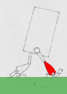

    Buenas, me gustaría discutir con vosotros otro detalle copnceptual del ciclo de andar. Me he fijado que la mayoría, sincronizais el momento en que el vrazo está en el punto más adelantado, justo cuando en talón del pie contrario tiene contacto con el suelo.
    Me he estado fijando en andares (y mi andar) y me parece ver que los brazos van desfasados de los pies. Un desfase de 3/4 de ciclo. Dicho de otra forma. El brazo está en su punto más adelantado, no cuando el pie contrario toca el suelo, si no cuando el pie del mismo costado acaba de finalizar el impulso del paso.
    Para variar, intento hacer un dibujo para ver si logotipo mostrar lo que me refeiro.
    Me gustaría saber vuestras opiniones al respecto, si lo veis igual, al revés o ni lo veis.

    Quel, parece lógico lo que dices, pero en el dibujo que das por bueno da la sensación que va a pegarse una hostia del quince, como si en ese momento no hubiera equilibrio. Ojo soy un novato en la animación y quizás esté diciendo una tontería. Creo que levantamo el talón en el momento en que nuestro peso esta equilibrado, o sea, que en mí modesta opinión estaría un poco entre los dos dibujos.
    He dicho.
  96. #96
    Sep 2004
    2,610
    1ª actividad de animación: caminatas
    Quel, parece lógico lo que dices, pero en el dibujo que das por bueno da la sensación que va a pegarse una hostia del quince, como si en ese momento no hubiera equilibrio. Ojo soy un novato en la animación y quizás esté diciendo una tontería. Creo que levantamo el talón en el momento en que nuestro peso esta equilibrado, o sea, que en mí modesta opinión estaría un poco entre los dos dibujos, he dicho.
    En parte se debe a que tampoco es que sea un crak del dibujo. Pero no coincido con lo que dices del equilibrio. Para andar con 2 patas, nos servimos constantemente del desequilibrio.
    Desplazamos nuestro cuerpo adelante e iniciamos una caída lo que puede acabar con un porrazo en el suelo.
    - Antes de caernos, paramos la caída con el otro pie y aprovechamos la inercia del avance para volver a desequilibrarnos hacia delante.
    Si no fuese por eso, no habría movimiento bípedo (creo yo).

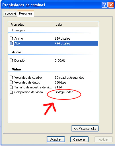

    Y el de Quel no puedo verlo. Supongo que está comprimido con un códec nuevo del QuickTime, tengo que actualizar mi Mplayer.
    Use Intel Indeo video 4.4. En teoría, creo recordar que es un códec estándar de Windows.

    Dani: sobre tus ciclos con el robotejo, lo que más les falla vuelve a ser la cantidad de movimiento en el eje Y. A mí el que más me ha gustado es el tercero, no veo nada a criticar en ese ciclo. En el primero, el timing lo veo lento, además de los tirones que pega al avanzar, que le quitan fluidez al movimiento.
    Drakky: está bastante bien, en términos de timing me parece muy correcto. La punta del pie no la mentegas tanto tiempo levantado (parece que le de un tirón en los dedso del pie), con que lleguen a estar planos 2-3 frames después del pie, sobra. Aparte le añadiría un poco de overlap a la columna (en la vista lateral), rotando sus distintas partes hacia adelante y atrás.
    gurb29: también mola bastante, vigila el tirón que pega la pierna azul, que parece que esté coja.
    Tintín: mola mucho el personaje. Así, en la vista lateral, todo parece correcto, le metes más overlap a la columna que está muy rígida, pero poco más.
    Leander: bonito avatar. Hazle caso a Dani, que tiene razón en todo lo que ha dicho.
    Promineo: vaya, cuanto Squash & stretch. Lo que no me gusta es la postura de contacto, se me hace muy raro ver la pierna tan flexionada, y más a la velocidad que va, por las posturas parece que vaya a ir de cuclillas, pero va muy rápido.

    Bueno, aquí os dejo la que estoy haciendo, no seáis muy duros con ella, ya que de animación es lo que menos he hecho, creo que realmente está es la 2ª o 3ª cosa que hago en los últimos 5 años.
    El personaje es uno que había hecho el setup para los cursos de animación de Aula Temática, el modelo es de LightWave pasado a Maya.

    Larry, ¿Qué le ocurre a la mano derecha de tu personaje?

    Que todavía no me he puesto con ella, espero ver mejor cómo queda la izquierda para hacer la otra igual, se me olvidó avisarlo.

    Larry, esa mano derecha, alguien se lo está sujetando. El brazo izquierdo no se mueve bien, estira más el codo hacia atrás, se nota el efecto látigo aquí.
    Y, como he aprendido de Dani, te has olividado de los omoplatos, no tienen movimiento.
    Venga, tu puedes, te puede salir muy bien.
    Vaya, me he estado grabando y tienes toda la razón, (no voy a enseñaros el vídeo que si no,) aunque sí creo que las diferencias de desfase es lo que caracteriza la persononalidad de un personaje, de hecho, creo que casi nunca se le otorga a un mismo animador 2 personajes diferentes para evitar similitudes e idénticos gestos.
    Este tema me interesa y mucho, aquí es lo que se utiliza mucho lo que se llama overlapping ¿no?

    Bueno, os dejo una actualización, he cambiado a animar los brazos por FK y algunas cosas más a sugerencia de los compañeros.

    Derbi:bien, pero a mi parecer el apoyo del pié demasiado brusco y un andar muy nervioso.
    Shazam: hay un tirón muy brusco, si analizas la animación pasa en un sólo fotograma de la postura en la que empieza a levantar.
    El pié más retrasado a la postura de impulso, falta también una postura intermedia entre estas dos posturas en la que antes del impulso el pié de apoyo está totalmente plantado y el que va a avanzar se encuentra a medio camino.
    Stewie: me gusta, pero no hay postura de impulso, la piernas en ningún momento se estiran para tomar impulso, siempre van flexionadas.
    Tatostudios: tampoco hay posturas de impulso, las piernas también van siempre flexionadas, no hay giros de la pelvis ni la columna y los brazos van.
    Descompensados.
    Quel: muy bueno, lo único que no me gusta es ese pequeño giro de la cabeza hacia los lados.
    Gurb29: hay un tirón brusco en la pierna izquierda, también mientras que la izquierda, se estira hacia atrás para el avance del paso derecho, la derecha, permanece siempre un poco flexionada, dando la sensación de cojera.
    Juanmax: un fallo grande que veo es que cuando gira la pelvis en la postura de apoyo de los dos pies.
    La columna se curva en el mismo sentido que la pelvis, cuando tiene que ser al contrario, para equilibrar al personaje.
    Leander: te falta giro en la pelvis cuando avanzan los pasos y necesita una postura de contacto con el talón antes de apoyar el pié completamente, en la postura de impulso el personaje esta desequilibrado, en las posturas de apoyo con los dos piés la pelvis debe de rotarse subiendo la cadera del pié más avanzado y la columna debe curvarse en el sentido contrario a lacadera.

    Larry la tuya no puedo verla por el códec, ¿Cuál es?

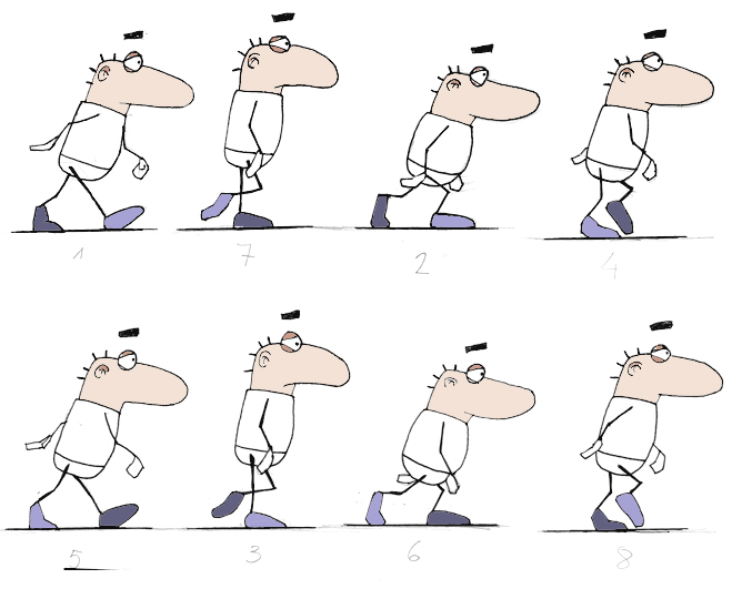

  267. #267
    5,605
    El ciclo he hecho con solo 8 dibujos, supongo que, para hacerlo a doses habrá que dibujar más, si no, se mueve muy rápido el personaje. Gracias por los consejos, Ernesto, los aplicaré en la próxima prueba.
Nombre: bases_01.jpg
Visitas: 27127
Tamaño: 139.9 KB
  268. #268
    5,605
    Nueva caminata, con el punto más alto en el frame que aconseja el survival kit y Ernesto. Esta nueva he tardado solo una hora en completarla, voy cogiendo práctica (lo he dibujado desde cero otra vez, ¿eh?)
    8 dibujos solamente otra vez, para suavizarla supongo que, necesito más Inbetwens, pero eso lo dejo para el ordenador.

    No está mal, no está mal. El ciclo tiene ritmo. Lo primero, es que parece que se te ha olvidado rotar la pelvis. Luego, en los pies, cuando avanzan hacia adelante, van en línea recta. Haz que avancen formando un pequeño arco, quedará mejor.
    Yo habría exagerado más la rotación del pie, y sobre todo de la punta del pie, tanto cuando avanza, como cuando se planta en el suelo.
    Cuando los pies retroceden, se te quedan parados durante 6 frames, haz que retrocedan un poco más para evitar esa sensación.
    Por lo demás, va bien la cosa.

    El andar lo veo mejor. Algunos apuntes más:
    1º- Su pie izquierdo, cuando esta atrás, se te mete en el suelo.
    2º-también puedes rotar un poco los pies para que no estén apuntando siempre hacia adelante.
    3º- Cuando estas recogiendo el peso (down pose), el pie que está atrás se sigue quedando quieto (menos que antes, pero sigue pasando), retrasalo un poco más, al mismo tiempo que lo rotas un poco en su eje x.
    4º-si pones una vista frontal y una lateral, te podré criticar mejor las rotaciones de la pelvis, ahora mismo no distingo muy bien como la has rotado (parece bien, pero prefiero asegurarme).
    Sigue, que vas bien.

    Exavi, adjunto un par de videos que he hecho en 15 minutos con un ciclo standard. Vista frontal y lateral. Esta sin pulir, y algo exagerado para que se vea bien. Pero básicamente si lo pasas frame a frame. Veras a lo que me refiero con lo de rotar los pies, la pelvis, etc.
    Espero te ayude, a ti y a cualquiera.

    Exavi, ahora tu ciclo veo mucho mejor. Pero aún hay un par de cosas:
    La pierna en la postura de contacto, debe de estar estirada (o casi del todo), ahora mismo la tienes demasiado doblada.
    Y segundo, es la rotación de la pelvis en el eje Z. Te pongo un dibujo para que lo veas mejor. Siempre en el caso de un ciclo standard, si fue un ciclo con personalidad, o femenino, la cosa cambia.

    Ahí va otro walk lo empecé de cero anoche, ahora que ya he pasado los walk en el survival kit intentaré hacer uno con personalidad cada día o 2 días para ir cogiendo práctica.
    Lowmax 24frames, cartoon walk.

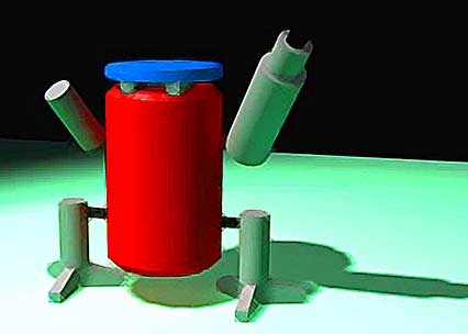

    Dsolo, la animación tiene ciertos golpes que si son hecho con intencio, te felicito. La Dean un ligero toque mecánico que queda bien. Si por lo contrario te han salido de chiripa, muy mal, ese tipo de golpes deberían controlarse mejor.
    Coincido algo con Drakky. La animación podrías haberla hecho más robótica. Ahora mismo me parece semasiado fluida para ser robótica y demasiado brusca para ser orgánica. No es ni carne ni pescado.
  290. #290
    Sep 2005
    855
    Es culpa de la improvisación supongo, este ciclo empecé como un simple ejercicio de caminado digamos neutro de un personaje digamos orgánico y el personaje pues simplemente era una adaptación de uno de los que utilizan en am, pero al final con unos cuantos retoques en el modelado y otros en la textura pues el personaje terminó siendo un robot en toda regla. El tema de los rebotes pues me temo que me repartiré la autoría un 50 % con el software, porque ciertamente me pareció que acentuaba un poco el toque robótico, pero en parte creo que tiene que ver con que la IK de las piernas se está peleando un poco con la postura en la que están completamente extendidas, quizá donde más se nota es en las rodillas, aunque también puede tener que ver con los arcos que no esan claros en esa articulación.
    Voy a intentar estudiarlo con atención y ver si puedo controlarlo, porque ya digo me pega con el personaje, pero para otro estoy de acuerdo en que no quedaría bien.
    Pues nada gracias a los dos por las críticas.

    Bueno pues he intentado hacer una caminata un poco más orgánica y fluida intentando eliminar los golpes que comentaba.
  292. #292
    5,605
    Mucho mejor, sí señor. Y ahora, ¿Qué tal una vista de perfil?

    Dsolo, mucho mejor, pero ahora tiene poco de robótico, si es que eso es lo que querías. Ksuso, su animación se ve muy sosa, sin gancho. El personaje va tieso como un palo. Cosa que no es un requisito para hacer un robot, no es li mismo una animación rígida, que escasa.
    También creo que le falla el peso del personaje, sobre todo, mirando los pies, parece estar medio flotando.
    No me enrollo más, que en el trabajo, el jefe ya me va lanzando indirectas para que cierre internet.

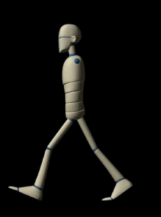

    Gracias, me alegro de que está os guste más. Drakky aquí tienes la vista de perfil.

    Nada que criticar, un ciclo estándar bastante bueno. Saludos y a seguir animando.

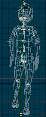

    Buenas, antes de arreglar un poco lo que he hecho me gustaría hacer un par de preguntas:
    1-¿cada cuantos frames hay que poner más o menos cada fotograma clave? (yo lo hago cada 5).
    2-para suavizar los movimientos ¿hay que añadir más fotogramas claves o hay que tocar las curvas para poner entradas rápidas, lentas, normales, etc? Gracias por las respuestas, de verdad que las necesito. Saludos.
  304. #304
    20,233

    1. Depende del ritmo, velocidad y el carácter que le quieras dar a la animación, cada situación puede exigir una solución (o varias) distinta. En una caminata algunas articulaciones pueden tener claves cada seis frames, mientras otras cada tres. Y si tomas en cuenta que hay que solapar (si todos los movimientos tienen claves en los mismos frames se ven robóticos) las claves, veras que la respuesta puede ser muy relativa.
    2. Curvas, pero si hay que añadir claves, se añaden.
    Estúdiate este buen tutorial de Keith Lango, traducido al castellano por Gabriel gazzan: http://www.internet, com, uy/ggabrie...opthru_es.html. Un saludo.

    1- El ritmo normal de un paseo es más o menos de 12 frames por paso (osea entre las posturas de contacto). En tu caminata a mi el ritmo me parece correcto por el tipo de personaje que es, quizás algo más lento, pero solo probaría a ver.
    2.- Se trata de aplicar los principios de la animación, y uno de ellos es el que comentas, pero sin olvidarnos de los demás.
    Tu animación.
    A mí personalmente lo que más me molesta es una especie de balanceo (adelante y atrás) que hace al caminar, el movimiento de su pierna derecha tampoco me convence, parece que la vaya arrastrando (incluso da un tropezón en el 2ºsg). A parte, le falta movimiento en la parte superior del cuerpo (cabeza, hombros, cadera), aunque en ese tipo de personaje está bien que no destaque, movimiento tiene que haber, intenta andar como lo hace el personaje y lo veras. Lo mejor para mí es el ritmo, encaja bien con el tipo de personaje. Dándole un poco de fluidez y arreglando esas cosas creo que puede quedar bien.

    Una cosa que no he animado mucho es la clavícula balanceándose, pero es porque me he dado cuenta de que el rigg me ha salido mal y no rota bien la zona de los hombros.
    Pero dejando aparte ese aspecto tienes razón en que en ese personaje hay que darle movimientos discretos, para hacer eso me he fijado mucho en como andan las personas en la calle y en personajes realistas hay que darles movimientos poco pronunciados (al menos cuando quieres representar algún estado de tranquilidad) pero no consigo que me queden suaves y sin trompicones, intentaré ajustar algunas tangentes, pero seguro que lo acabo empeorando.
    Doumo Arigato por los tutoriales. Saludos.

    Casi nadie se da cuenta de que en la posición de contacto, la pierna de atrás llega completamente estirada. Saludos.

    Oh, oh, y luego el achatamiento es justo al revés. Cuando se levanta el tío (aquí iría el número del frame) tiene que achatarse y cuando baja (nuevo número de frame que vendría muy bien a todos saber) es cuando se estira el cuerpo. Hasta luego.

    Hola. Cuánto tiempo sin pasarme por aquí. Voy a contribuir con otro ciclo a ver cómo lo veis. Un saludo.

    Hay un par de frames donde veo el pie de apoyo comportarse extrañamente, sería útil para estos ejercicios no olvidar colocar el contador de frames.
    Por lo demás está bastante bien. Hoy estoy un poco toca pelotas y te diré que el Motion Blur tampoco me agrada demasiado. Saludos.

    Me gusta el personaje y me gusta el ciclo. Cosillas que veo por si te sirven, como comenta Shazam los pies hacen extraños cuando están en el suelo. El pie izquierdo baja cuando esta apoyada toda la planta y produce un efecto de rebote. También baja junto con el derecho en la segunda postura de contacto. Yo miraría de retocar los brazos cuando van hacia atrás, hacen un efecto de.clack, en cambio cuando van hacia adelante quedan muy bien. Mueve la cadera (rotar), en mi opinión está demasiado estática. Quizás también variaría un poco timing (un poco más rápido), rotaría la cabeza un poco en el eje y, y las posturas con las piernas en alto no las haría tan extremas.
    Espero que te sirva.

    M. Yo miraría de retocar los brazos cuando van hacia atrás, hacen un efecto de.clack, en cambio cuando van hacia adelante quedan muy bien.
    Es cierto, pega bote. Bien visto, gracias. Lo de los pies es por el anclaje del punto de pivote, no lo controlo bien del todo. No debería moverse, arrhgg.
    Bueno, ya pondré otro ciclo nuevo. Es que no soy de retocar.prefiero hacer otra cosa, pero tengo en cuenta todo lo que decís. Un saludo.

    La piernas no terminan su extensión al apoyar el talón. El balanceo de los brazos al caminar es algo que hacemos para equilibrarnos y ayudar a impulsarnos. En tu caminata los brazos parecen estar colgando y obedeciendo solamente al impulso de los hombros. Deberías poner un suelo o algo que sirva para referenciar los pasos, sigo viendo anomalías en el eje Z (asumiendo que x, y es el suelo) y me parece que patinan en el eje X local, creo que rota demasiado los hombros y poco las caderas. Al ser un ciclo realista los dedos de las manos no deberían estar rígidos, hace falta un poco de animación secundaria en ese sentido.
    Las caderas sólo rotan en un eje. Pon una vista frontal, y verás que falta balanceo de caderas y hombros. Edito: que raro me siento corrigiendo a Shenmue.
  401. #401
    Feb 2005
    2,231
    No te sientas raro tío, que entonces me haces sentirme raro a mí también, la cadera si que la muevo en 2 ejes, pero es verdad que no se nota demasiado. Es que si exagero más vuelvo al cartoon style. Pero tomo nota, gracias.
  402. #402
    5,605
    Según creo, la cadera debes moverla en los 3 ejes, te falta uno.

    Pues me he quedado con las ganas, porque no sé con que códec esta comprimido que no lo puedo abrir.
  407. #407
    1,546
    Con el winrar, esta tarde lo cambio a ver si lo puedes ver.
    Mi blog
  408. #408
    5,605
    Si lo he descomprimido bien, el.rar me deja un.avi que es el que no puedo abrir.
  409. #409
    1,546
    Debe de ser este, la última vez alguien me dijo también que no lo veía. http://divx-play-bundle, softonic.com/ie/16053.
    Mi blog
  410. #410
    584
    A mí tampoco me deja, y eso que los códecs de divx ya los tenía instalados, hoy a probar a reinstalarlos.
    Señor....los latigazos son contraproducentes
    My Animation Blog:http://gimbalfreak.blogspot.com/
  411. #411
    1,546
    Pues es muy raro porque en el trabajo lo veo sin problemas, y esto es un PC viejo con cuatro pegos instalados. Edito: probad a abrirlo con el Real Player.
    Última edición por cartooon10; 28-06-2006 a las 12:25
    Mi blog
  412. #412
    584
    Lo he conseguido abrir reinstalando los códecs, pero se ve distorsionado, de una forma muy mala, prueba a renderizarlo otra vez en (*.mov) o algo así o en otro códec. Un saludo.
  413. #413
    5,605
    Yo sigo sin verlo, que intriga.
  414. #414
    Jan 2005
    821
    Cuando apoya el peso en cualquiera de los pies pierde el equilibrio (el c. D. G, debe de estar alineado en z con el punto de apoyo), en la postura de impulso debe de estirar más la pierna de apoyo y el momento de máximo impulso es con la puntera algo flexinada, el pie contrario al del apoyo debe de permanecer en contacto, hasta que el otro esté totalmente apoyado, rota la pelvis y la columna, ambas carencen de movimiento, añade overlapping a los brazos para romper la rigidez de estos, sigue dándole caña. Saludos.
  415. #415
    1,546
    Vaya por dios, ya no tengo esa caminata, ya que rehíce el rigging, de todas formas, he mirado y me dice que el códec es el divx, ahí dejo la captura.
    Qué raro que no podáis verlo.
    Edito: muchas gracias 3DM, me anoto todos los consejos, voy a hacer otra.

    Que tarde dios mío. Cuánto tiempo, sin poder pasar por aquí, ni hacer nada que no sea trabajo. Yo si he podido ver tu animación cartoon, pero es difícil comentarte algo, primero porque no has hecho un ciclo y segundo mejor en (*.mov) para poder avanzar a mano, lo de los frames me da igual, a la próxima que hagas a ver si se puede ver mejor en esos aspectos.
    Las de Shenmue, se nota que hay madera de animador, pero hay que echarle un poco más de tiempo para dejarlo clavado, veo que hay ciertas partes que no se mueven, deberían moverse todas las articulaciones, sutilmente en la animación realista, pero que ninguna se quede quieta y en más de un eje.
    Poniendo un suelo evitaras que parezca que anda sobre un colchón, y creo también que si articulas los pies minimizaras en gran medida ese efecto colchón.
    Por lo demás prefiero una vista 3/4 o una 3/4 y otra lateral, el modelo esta guapo y las animaciones tambiénsalvo que les falta un poco más de trabajo.

    Una caminata raquítica. El códec es Xvid, muy buena relación calidad-tamaño.
  420. #420
    1,546
    Está bien, pero un poco rígido, robótico. Los hombros los veo subidos. Lo de ir mirando de un lado a otro como el que pasea por el parque me ha hecho mucha gracia, no sé si era la intención.
    Mi blog
  421. #421
    584
    Estoy con cartoon, si le bajaras un poco los hombros y le soltaras un poco los antebrazos, sin llegar a ser cartoon, que están muy rígidos, a mi parecer quedaría mucho mejor, pero está muy bien por otro lado. Un saludo.
  422. #422
    4,149
    Le he bajado los hombros, los brazos se estiran algo cuando atrásan y doblan más cuando adelantan, la columna gira un poco más en la dirección de los brazos. Pero lo que no consigo es quitarle esa especie de chasquido de las rodillas cuando el talón toca el suelo, ah si Spidey esta de paseo mirando los pajarillos.
  423. #423
    1,546
    Bastante mejor. Otra cosa que veo, por ser tiquismiquis es que va como si le escociera el desodorante. Normalmente al andar los brazos van casi rozando la pierna, y yo veo mucha separación entre la mano y el cuerpo. A no ser que estuviera supertocho.

    A las horas que son y que no veo ya nada, pongo esta chorrada. Modelada en 2 minutos (se nota eh) riggeada en unos 10 minutos(se nota eh) y unos pasos que no son en si una caminata. En un principio era como un andar sigiloso, pero a degenerado hasta esto. Mañana lo toco y lo cambio porque creo que está mal, pero bueno, gracia tiene.
    Mi blog
  425. #425
    4,149
    Pues sí que tiene gracia, jiajia y se nota un cierto nerviosismo en ese andar con sigilo. Lo de los brazos es porque este Spider-man es muy chulo y fíjate en el torso comparado con su cintura, ahora lo reviso.

    Ok, de momento el fallo más gordo. La pierna que toca el suelo ha de estar estirada completamente en tres de las cuatro posiciones del ciclo. Este es el fallo más común de todo el mundo. Luego de esto puedes cambiar. Empieza por estirar las dos piernas en la posición de contacto y relajarlas en la siguiente posición a ver dónde te lleva eso. Saludos.
    Con la vista perspectiva sobra.

    Pero Airbrush, eso de la pierna estirada tiene sus sutilezas que hay que explicar. Creo que fue Ernesto o Quel quien comentó que estirada del todo tampoco quedaba bien, que era mejor un poco flexionada, es decir casi-estirada.
    De todas formas, no me quedó clara la razón de porqué a veces queda bien estirada totalmente y otras no.
    Si el dibujo animado es 2d, parece que es mejor marcar la postura estirada totalmente, ¿no? Y si el personaje es 3d, se producen problemas de flickeo o parpadeos raros si la llevamos al extremo estirado, creo.
  459. #459
    4,149
    Eso es exactamente lo que le pasaba a mi personaje, tendré que afinar más, aprendiendo claro.

    Demasiado suave, parece que flota, todo se mueve a la misma velocidad. Las manos muy tiesas. La cadera se mueve demasiado y la cabeza nada.
    En general da el pego porque no tiene tirones bruscos, pero es demasiado muñeco. Saludos.
