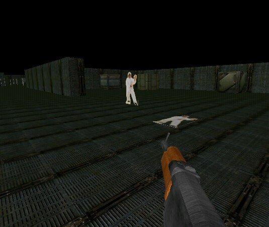

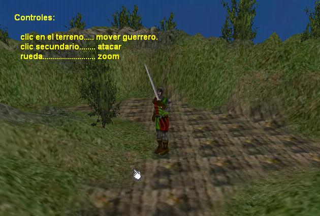

    Hola amigos: Aquí les dejo unel ejecutable y el código de la anmación con el ratón. Trate de hacer el código lo más simple posible, también lo comente, aunque parece algo complejo, esta todavía super pequeño y simple, ojalá los inspire.
    El modelo conseguí en TurboSquid, y el mundo lo realice con un mapa de elevación, las voces las sintetize con un sintetizador online que ahora no recuerdo el nombre.
    Para porni, los mejores ejempls son los que el mismo Blitz trae, checalos y las dudas las pones para poderte ayudar, porque un manual, así como buscas yo también lo ando buscando.
    En este hilo en las páginas inicales pusieron algunos manuales, a ver si te sirven. Suerte a todos.
Nombre: shoot.JPG
Visitas: 315
Tamaño: 46.2 KB

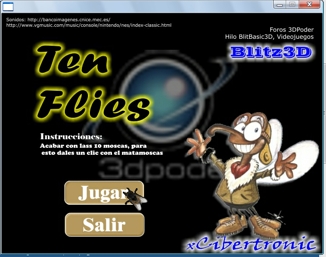

    Saludos a todos. Aquí les dejo un juego 2d, los hice para explicar la dinámica de programar un juego, no uso types solo procedimientos subs, a ver si les gusta.
    Luego lo comentario línea por línea.
    Si en su máquina va muy rápida o muy lenta la mosca, cambiarle el calor de rapidez(línea 24), como no uso timers, la velocidad de la mosca depende del valor de esta variable, entonces si este valor es pequeño la mosca ira más rápida y al contrario si es grande, la mosca ira lenta.
    Como valor por defecto le puse:
    Rapidez=150.

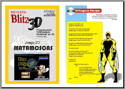

    Aquí les dejo la primera parte del código comentado del juego anterior, espero sea de su agrado. Hasta una próxima entrega.

    Les escribo un out topic, saben estoy dándole al Blender, a ver si es más sencillo para hacer nuestros modelos y animaciones, pero no paro de darme de lleno contra la pared.
    Aquí les dejo un poco de mi avance con Blender, cuando este un poco más maduro abrimos un nuevo hilo, para no parar hasta llegar al Game Engine del Blender. Un saludo a todos y sigámosle dándole duro al Blitz.
Nombre: Dibujo.JPG
Visitas: 318
Tamaño: 48.8 KB
    Última edición por Cibertronic; 06-09-2008 a las 08:04

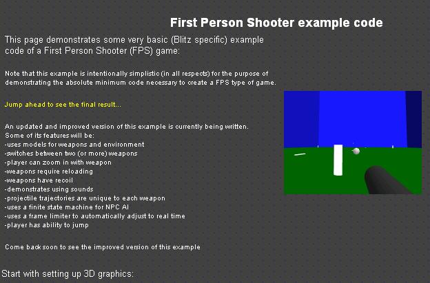

    Hola a todos, yo aquí peleándome con el código tratando de crear una inteligencia artificial para los autos, sumándome a la iniciativa también creo que deberíamos de empezar a poner ideas sobre un juego, a ver si se nos ocurre algo y lo ponemos ya vieron esta página, basic programming tutorial, está excelente (para los que conocen el inglés) de ahí le copio el código.
Nombre: Dibujo.JPG
Visitas: 173
Tamaño: 44.7 KB
