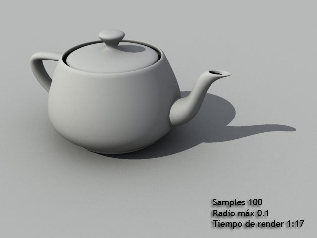

    He pillado tarde el hilo, pero bueno ya voy por la mitad. Igual es tarde, pero aquí pongo unas pruebas que he hecho con un escena como la que hay por el hilo. Con GI + FG no tiene AO. Se me paso apuntar los tiempos de render. ¿porque pones sombras RayTrace y no Mental Ray?

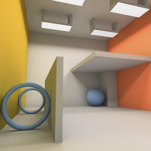

    E. Ya nadie publica nada aquí. Bueno pues poste yo, os dejo una escena con la que estoy más o menos aprendiendo a comprender los parámetros del final.
    Venga meterle mano y me contáis.
    Hola, me he bajado la escena que dejo cha-b-tin en el mensaje 149, para continuar con mis pruebas en Mental Ray, pero cuando activo la GI me da el error:
    Rcgi 0.3 error 361053: no Photons estored After emitting 1000000 Photons (canceling emission job).
    Rcgi 0.3 warn 362004: no Photons estored After emitting 10000 Photons.
    Rcgi 0.2 error 361053: no Photons estored After emitting 1000000 Photons (canceling emission job).
    Rcgi 0.2 warn 362004: no Photons estored After emitting 10000 Photons.
    Y en las propiedades de los objetos ya tengo activado:
    Recibir cáusticas, generar iluminación global y recibir iluminación global.
    ¿Qué hago mal? Gracias.

  39. #289
    188
    Laboratorio de pruebas: mental ray
    Dumdum y César Sáez gracias, pero nada, me daba el error de todas formas. Ya he creado yo la escena y ya he podido probar con ella, con el resto de escenas que hay por el hilo y con otras que me he creado yo.
    He leído todo el hilo (rempezandole alguna que otra vez je) y ahora iba a poner mis conclusiones a ver si pensabais que estoy en lo cierto o no.
    Pero antes quiero hacer una pregunta:
    Cesar Sáez en el mensaje 254 dice que hay 3 parámetros claves para configurar los mapas de fotones:
    Maximum sampling Radius.
    Average GI Photons per light.
    Global energy multipler.
    En el menú del 3ds Max 6 equivalen a estos o estoy confundido?
    Maximum sampling Radius -> al radio que está junto a fotones.
    Lo otros dos ni idea:
    Bueno adjunto la imagen del menú en la versión 6 del 3dsMax.
    Un saludo de kuko_9
    http://www.bilbao3d.net
  40. #290
    Mar 2004
    3,694
    Maximum sampling Radius -> radio. Average GI Photons per light -> fotones IG. Global energy multipler -> energía. Como curiosidad me he dado cuenta que hay diferencias de tiempo de cálculo del FG entre materiales estándar y materiales Mental Ray, usando materiales Mental Ray el cálculo del FG es un poco más rápido (curioso ya que estamos hablando de materiales opacos sin ninguna característica especial en ambos casos), de todas formas, la diferencia es muy leve en las escenas que he probado y para nada significativo. Saludos.
  41. #291
    188
    Lo primero dar las gracias a cha-b-tin y a César Sáez que fueron los que me recomendaron este hilo cuando andaba yo liado intentando iluminar una cocina con radiosidad. Y también gracias a todos los que han participado en este hilo.
    Bueno ahí van mis teorías (lo que he creído entender) si no son ciertas ya me diréis:
    Lo que más claro tengo es la FG que a más número de muestras y radios menores es igual a más calidad y más tiempo de render.
    ¿Pero dónde está el limite? Yo creo que poner más de 2.000 muestras ya no se nota diferencia. ¿y en los radios max min?
    Donde más me lió es en la IG, he puesto dos luces para esta escena, una cenital y una direct, con objetivo (multi. 1,3). Tengo el 3ds Max 6 en castellano.
    Me parece que fue César Sáez el que en un mensaje ponía los 3 parámetros claves eran:
    1.)
    Mi primera prueba con los fotones de IG:
    He puesto varios valores de fotones, pero no se nota diferencia.
    2.)
    Donde si se nota diferencia en si les activas el radio a estos fotones. Y pones radios muy pequeños, pero a partir de 0,1 ya no se nota diferencia. (por lo menos en esta escena).
    3.)
    Al final dejando estos parámetros en IG: fotones 1.000 radio 0,1 y muestras 100.
    Si activo el FG, queda todo con exceso de luz y si bajo mucho la energía que como decía César defina la intensidad o energía de 50.000 a 50 casi no hay diferencia:
    Lo del exceso de luz igual era por la cenital ¿cuándo se utilizan las cenitales en Mental Ray? Pero quitando la cenital y poniendo la energía de 50.000 a 50 tampoco se nota gran diferencia.
    Bueno espero vuestras respuesta para a ver si así término de aclararme con el Mental Ray y así os puedo publicar la cocina que estoy haciendo.
Nombre: web18_tenis.jpg
Visitas: 540
Tamaño: 91.8 KB
ID: 45106   Clic en la imagen para ver su versión completa.
Nombre: web19_tenis.jpg
Visitas: 516
Tamaño: 87.7 KB
ID: 45107   Clic en la imagen para ver su versión completa.
Nombre: web20_tenis.jpg
Visitas: 556
Tamaño: 97.6 KB
ID: 45108   Clic en la imagen para ver su versión completa.
Nombre: web21_tenis.jpg
Visitas: 556
Tamaño: 90.0 KB
    Última edición por 3dpoder; 04-03-2007 a las 16:26
    Un saludo de kuko_9

  44. #294
    Mar 2004
    3,694
    Las conclusiones las veo un poco confusas, voy a tratar de mostrar como lo entiendo yo para ver si queda un poco más claro (es posible que en algunas partes esté equivocado, pero lo comparto tal como lo entiendo).
    Primero que nada necesitamos saber cuándo es necesaria la GI, viendo la escena que se planetó (la pelota de tenis) no creo que se necesite GI ahí porque los rebotes no se aprecian ni tienen mayor importancia en esa escena, voy a poner como ejemplo una escena muy simple donde los rebotes si se aprecian (poco, pero se aprecian).
    Como el dilema aquí es la GI y no hay muchas dudas con el FG vamos a partir desde una escena sólo con FG (escena muy sencilla y con renders de baja calidad, es sólo para que se note el efecto de la GI, son renders de menos de 30 segundos), la idea es luego configurar la GI y por último sacar el render con FG+GI. (primera imagen adjunta).
    Ahora vamos a ver cómo hacer ese mapa de fotones (GI), para ello primero vamos a desactivar el Final Gather (fg) para lograr ver los fotones y apreciar de mejor manera el mapa de fotones.
    Máximum sampling Radius o radio.
    El radio determina el tamaño del hemisferio que forma el fotón al chocar con la superficie, en el fondo es el radio de las pintas que vemos en la pared de nuestro modelo, voy a dejar todo fijo menos ese parámetro para que se vea la diferencia al variarlo (segunda imagen adjunta).
    Average GI Photons per light o fotones IG.
    Este valor determina la cantidad de fotones que, arroja cada luz (la luz cenital o skylight no arroja fotones, funciona en base al FG), el objetivo es lograr que los fotones se sobrepongan un poco de forma de que abarquen toda la escena (o la parte que se ve). Lo mismo que con el valor anterior, pero esta vez variando tan sólo este valor (tercera imagen adjunta).
    Global energy multipler o energía.
    Este valor determina que tan potente es la marca que deja cada fotón, se debe variar hasta conseguir la iluminación que se crea necesaria en el interior a causa de los rebotes de la luz. Voy a dejar fijos los otros parámetros salvo este para apreciar como influye en el mapa de fotones (cuarta imagen adjunta).
    Sólo me queda agregar que algunos valores difieren un poco con los de max6 (en Maya o XSI no tengo idea como vendran), el efecto de estos valores es exactamente el mismo sólo que, por ejemplo, en el caso de la energía en Mental Ray 3.3 y 3.4 (max7 y 7.5) viene un multiplicador mientras que en versiones anteriores viene el número en bruto, supongo que, al poner un valor de 2 en energía estoy diciendo que sea el doble de la energía que ya tenía (en max6 sería 50.000 por 2 = 100.000 si es que 50.000 fuera el valor por defecto).
    Ojalá haya aclarado algo cómo funcionan estos 3 parámetros, una vez que se tiene el mapa de fotones se activa el FG y se obtiene el render final, yo recomiendo configurar el FG y la GI por separados y luego activar ambos (si se quiere se pueden disminuir los parámetros tal cómo se indica en algunas respuestas más atrás para acelerar el render). Saludos.

  45. #295
    Mar 2004
    3,694
    Kuko, para exteriores solo activa el Final Gather y le metes una skylight, fotones para interiores con iluminación ventanal.
    Dejo una consulta para ti César, no sé si recuerdas que me comentaste sobre el Shader partí, pues me gustaría que me digas si no es molestia en breves palabras donde lo encuentro, te cuento que uso max 6. Saludos.
    Perdón Necromancer, no había visto tu mensaje, el Shader partí volume lo tienes que, agregar a el volume de la pestaña renderer en la ventana de configuración del render (f10), luego haces una instancia al editor de materiales y añades el foco al cual le quieras dar el efecto y configuras el Shader para que se vea tal como tú quieras (bajar extinction y ajustar el scatter color fundamentalmente), en la página de Jef Patton hay una escena que te puedes descargar donde sale el efecto para que veas cómo se configura, no es nada complicado. Saludos.
