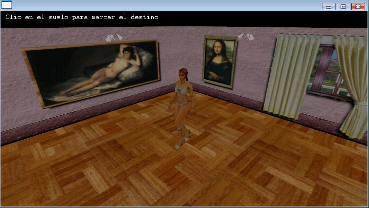

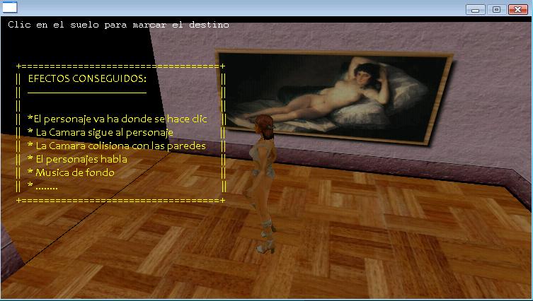

    Hola a todos nuevamente aquí más ejemplos de funciones esta vez sonido. Hasta ahora un par de conclusiones con respecto al Blitz.
    Es fácil, el código que hemos analizado lo confirma.
    -con pocas funciones hacemos cosas maravillosas, pero a la ves es su debilidad, no hay muchas funciones, no hay partículas? Humo o algo así? Aquí una versión más de despegue de modulo lunar.

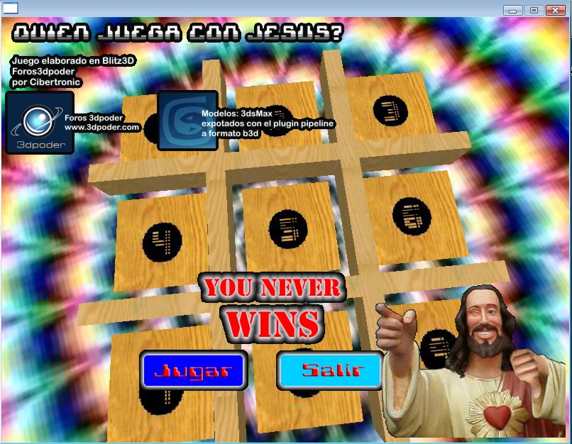

    Juego 3d: michi3 en raya

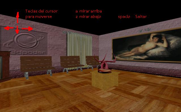

    Hola a todos aquí un juego clásico en versión 3d. Lo hice de forma bruta.supomgo Quel código se pude reducir. Pero en esta forma el codio esta entendible.
    No esperaba que fueran tantas líneas les envío el código comentado.
    Y todos los archivos fuente, y como siempre primero jueguenlo y lego revisan el código espero les guste.

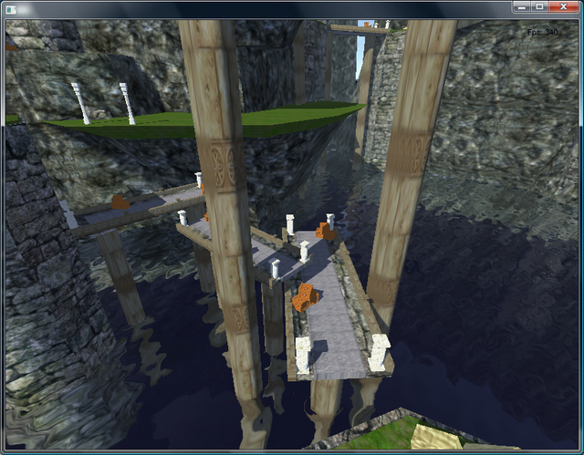

    Buenas, no había publicado por aquí antes (creo, hace mucho tiempo que me registré), pero he visto el hilo y como veo que estáis al filo con el tema del Blitz 3d, vengo a compartir un poco mi experiencia con él.
    Yo utilizo el render to texture del 3ds Max para generar los lightmaps, y ya que muchas veces es un coñazo tener que poner la textura resultante en cada material de cada objeto (y si tienes muchos objetos que tengan el mismo material, ya ni te digo), hice un pequeño método de ayuda para cargar los lightmaps resultantes:

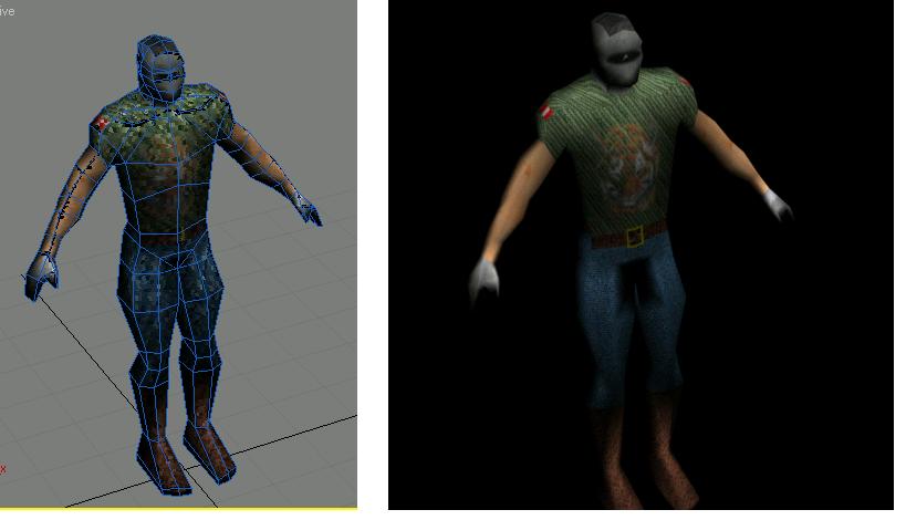

    Principalmente se utiliza como el loadanimmesh, pero automáticamente busca en el directorio de la malla si encuentra una textura Lightmap correspondiente al nombre del objeto de la malla y la carga automáticamente en el slot.
    Ejemplo:
    Código:
    nivel = loadanimmeshlightmapped(nivel, b3d.\lightmaps\)
    Nombre:  testnd8.jpg
Visitas: 479
Tamaño: 331.5 KB

    Vaya gracias por el aporte, seguro que nos será de utilidad a partir de ahora.
    La imagen de ejemplo es tuya? Es que tiene muy buena pinta.

    El modelo del nivel ha sido creado por otra persona, a modo de modding para una tech demo de física estilo Sonic, que lancé junto a otro chaval hace unos meses. Lo que he hecho ha sido renderizar el Lightmap y meterlo en Blitz3d.

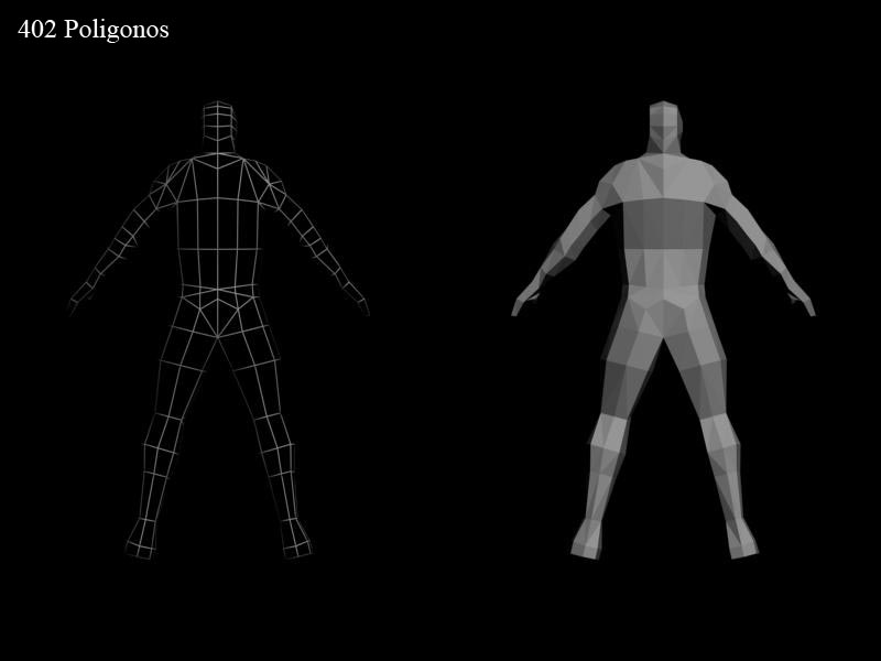

    Bueno aquí dejo mi primer modelo 3d, si os interesa decirlo y subiré el modelo para 3d Studio 3dsMax 8:

    Vaya bueno aquí les dejo, algo que me estaba entreteniendo esta noche (bellezas y peligro), para la colección de código, ya habrámomento de juntarlos todos y hacer un super juego, hasta una próxima oportunidad.
    Y muchas gracias por sus sabios consejos, su código excelente y sus interesantes comentarios.
    El codgo simple como siempre en Blitz, viene con ejecutable.
    Y los modelos creados y animados en 3dsmax.

    Y si no se puede, hacer sombras en Blitz3d porque no sacan un update donde se mejore todas estas cosas, y le pongan librerías directx8 o DirectX 9, es que, si no la gente se irá pasando a gdt, que si tener soporte para directx8, DirectX 9 y OpenGL, y si se pueden conseguir efectos mejores, y es fácil programar.
Nombre: model001.jpg
Visitas: 741
Tamaño: 47.9 KB
Nombre: model002.jpg
Visitas: 298
Tamaño: 46.8 KB
    Pues claro hombre, sube tu modelo y ais lo hacemos andar en el cuarto que tengo, paraseguir aprendiendo.
    A también aquí les dejo el archivo fuente de cuarto del mensaje anterior.
    Las texturas están en photopain y los modelos desde luego en 3dsmax.
    Y en el archivo fuente del cuarto, creo que están ocultos los modelos (hide), bueno hasta una próxima.

    Bueno aquí subo el modelo, no tiene animación ni texturas, porque no sé cómo hacerlas, vamos que el Adobe Photoshop y yo no nos llevamos muy bien que digamos. Si alguien sube algún tutorial de Photoshop para hacer texturas de la cara, manos, ropa, estaría muy agradecido.
    modelo.rar
