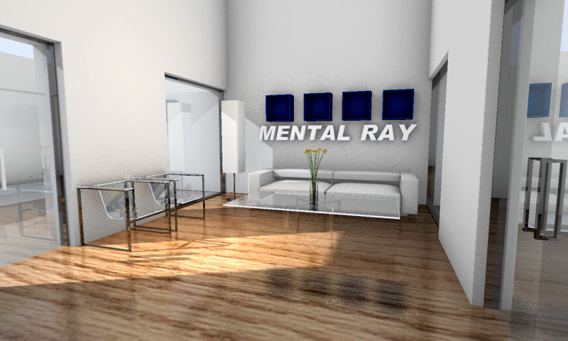

  34. #234
    188
    Laboratorio de pruebas: mental ray
    (07:16) GI+FG+AO, en este la isea era probar con luces fotométricas (y los materiales que son mi asignatura pendiente), al parecer todo va bien.
    Yo estoy intentando que unas luces me queden como a ti las del pasillo. ¿Qué tipo de fotométricas has puesto? Y si me puedes decir más parámetros te lo agradecería.
    GI sé que es iluminación global, pero en FG y AO ya me pierdo.
Nombre: pasillo07162yn.jpg
Visitas: 851

  35. #235
    Mar 2004
    3,694
    Es una imagen de hace batnte tiempo, esta sacada del hilo de Dideje, las luces son fotométricas basadas en un archivo IES (tienen una esfera autoiluminada blanca en cada lámpara para que se vea alguna fuente de luz), los parámetros ya no los recuerdo porque es una de las primeras escenas que hice con Mental Ray, pero seguro con todo lo que se ha dicho en el hilogras llegar a un resultado igual o mejor. Las siglas que no entiendes se refieren al Final Gather (fg) y al Shader Ambient Occlusion (AO) aunque ya no es tan necesario usar Ambient Occlusion para lograr buenos resultados ya que usando los parámetros correctos puedes llegar a buenos (en ese entonces lo usaba por desconocimiento del uso correcto del Final Gather).
    El mensaje donde Dideje deja la escena y el.ies esta aquí (esta pensado para Vray, pero lo puedes hacer perfectamente con Mental Ray, al menos yo lo hice así): https://www.foro3d.com/showpost.php?...&postcount=112. Saludos.
