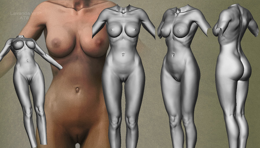

    A todos. muchas gracias por los consejos, críticas, comentarios y ánimos, en serio, no soy digno de tanta generosidad.
    Me quedare en España otra temporada y más, es por eso que he estado bastante atareado, de ahí que últimamente no me pasaba por el foro y no había podido continuar con el modelo.
    Bueno, hablemos de 3d, la topología me sigue dando problemas, definitivamente para trabajar cómodamente en ZBrush la malla debe estar conformada por quads perfectos y todos de un tamaño similar.
    Subo avances, mañana me pondré refinar las clavículas y el ombligo que no me convencen aun. No quiero que los pechos se vean siliconados, ya veré que puedo hacer para darles un aspecto más natural.

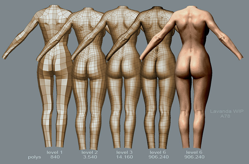

    Damesclo: que tal, mi ordenador tiene ya un par de años, es un Pentium IV de 2,4 con 1giga de memoria Ram y una Nvidia GeForce FX 5600 XT, la verdad soy ignorante en temas de hardware.
    El ZBrush me va bastante bien, aunque obviamente la máquina me pone limites, se hace difícil trabajar en tiempo real con la malla en alta resolución.
    Mikimoto Sensei, sí, estoy usando referencias, generalemnte fotografías de esas páginas que suelen visitar IkerClon y Ballo :o).

    Para el problema de los pechos, lo que deberías hacer (tal vez) es rebajar el volumen superior del mismo. Es decir, viéndolo de perfil, hacerlo más cóncavo que convexo. Prueba a buscarte otras referencias, aunque conociéndote, estoy seguro de que ya lo has hecho en cualquier caso, el modelo te está quedando estupendo.

    A mí el modelo me parece estupendo, lo de los pechos muy grandes lo más seguro es que sea por culpa de las referencias esas que encontraste en las páginas que miran IkerClon y Ballo ;-) lo único que veo un poco raro son los gemelos, el ombligo y quizás las clavículas que las veo muy marcadas, pero vamos que si a mí me saliese un modelo así ya me daba con un canto en los dientes.

    Coincido con IkerClon en el tema pechos, la transición desde la calvicula debería ser continua, si no parece que tiene silicona y super músculos (que también las hay).

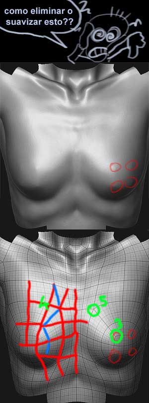

    Gracias a todos, tomo nota de las observaciones y me pongo con ello. Resulta que, estoy re-modelando los pechos, pero tengo un molesto problema, por algún extraño (o no) motivo no hay manera de eliminar los puntos de los loops que se forman en la zona de lo pezones, ya intentado lo que conozco y nada, he suavizado y también intentado remodelar esos puntos en todos los niveles de sundivisión, pero no hay manera de quitarlos.
    Hasta ahora no habían aparecido porque casi no había tocado esa parte, que traje por defecto desde el 3dsMax. ¿hay alguien aquí que sepa como arreglar estos puntos? Que dicho sea de paso es super incómodo manipular toda esta zona.
    Yeray, Ballo, zbrusheros en general, alguien sabe cómo? Un saludo.

    Ya sabes que yo no uso esos programas, pero a simple vista la malla no tiene porqué hacer eso con esa geometría, así que, me inclino a pensar que por algún motivo los creases (no sé cómo se llama en esos softwares, me refiero a la dureza o afilado del suavizado de las aristas o vértices) de esa zona tienen un valor más duro.
  26. #176
    14,668
    Lavanda wip
    ¿No te funciona la opción mays + pincel, para que te haga un smooth? Prueba a crear un edge-loop dentro de los 4 puntos que señalas. Creo recordar que ZBrush lleva documentación al respecto.

    Muchas gracias Caronte, parece ser que, el ZBrush no tiene grupos de suavizado, pero creo con la respuesta de IkerClon casi está resuelto.
    Iker, que bueno eres, muchas gracias, he agregado más Edge Loops a esa zona y si bien el problema persiste lo que hice es desplazar esos puntos hasta que quedaron casi en el centro y ya los puedo disimular sin problemas.
    A78 > IkerClon.
    Edito: ya se, mis loops originales están mal construidos, la topología no fluye en esa zona, se estanca, por eso es muy difícil reparar algo así, estoy aprendiendo lecciones importantes, el próximo modelo haré casi desde cero en ZBrush y luego reconstruire la topología en 3dsmax, creo que ese será el mejor método.

    Hola A78, desde mi experiencia pegándome con las aristas, creo que el problema viene dado por la construcción que le has dado, tienes vértices donde se unen 5 aristas, también tienes donde se unen 3, que es donde se te presenta el problema, desde mi punto de vista ese es el problema, que son 3 y no 4 las aristas que se juntan en el vértice, yo normalmente suelo cambiar las aristas de sitio y llevarlas a otros puntos menos conflictivos cuando me causan dolores de cabeza.
    No sé si esto solucionaría el problema, pero te he dibujado así a bote pronto por dónde yo hubiera modificado las aristas al presentarme ese problema, las azules son las que eliminaría las rojas donde cortaría de nuevo, y luego te he marcado unos números donde se ve cuantas aristasse unen en un solo vértice.
    Como tú has comentado al añadir loops lo que has hecho ha sido desplazar los puntos chungos, pero no has cambiado la topología de las aristas que es donde reside el problema, por lo que parece el problema te lo dan 3 aristas en un solo vértice, si tuvieras cuatro aristas estoy seguro de que seria completo el suavizado, quizás en otra zona más plana no te daría el problema, pero al ser tipo pirámide pasa eso.
    Esto solo es teoría, pero, apostaría a que tengo ración.
    Venga un saludo, tremendo el modelo A78, mis más sinceras felicitaciones maestro.

    A78, te equivocas, con ZBrush sí es posible hacer una especie de grupos de suavizado. Es decir, te permite crear aristas duras, de una manera bastante sencilla. Por otro lado, me alegro de que si bien no has resuelto el problema, sí lo has disimulado un poco. Ánimo, maestro.

    Juanmax, si las aristas azules son las que eliminarías, y las rojas las que crearías, estas creando polígonos de 3 lados, que no sé qué es peor.

    ¿Como? Igual tienes razón, pero si eliminas las azules no veo polígonos de 3 lados si no de cuatro, volveré a mirarlo otra vez, pero creo que las rojas forman polígonos de 4 lados ¿no?
    Aunque tampoco las dejaría tal y como las he dibujadop si no que desplazaría algunas más al centro para que los quads quedasen más iguales. Saludos de nuevo.
