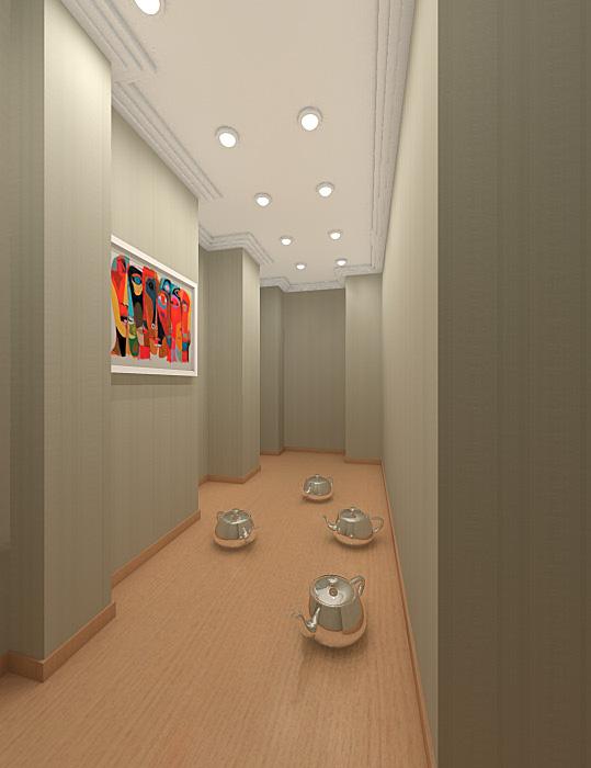

    Llegaron las pruebas. Creo que al fin ya comprendo cómo elegir los radios para un FG de calidad decente en tiempos pequeños (en comparación a como lo hacía antes).
    A modo de prueba y comprendiendo que el FG no tiene el mismo fin que el Shader AO decidí enfrentarlos en un modelo orgánico, obviamente hay diferencias entre los renders, pero quería ver que tanto tiempo se podía ganar ocluyendo con el AO y me llevé una sorpresa (ya lo sospechaba ji).
    Adjunto los 2 renders (uno con AO y otro con FG respectivamente), la posición y el a es exactamente el mismo (1/4 16), misma máquina y mismos programas corriendo en segundo plano (messenger y Firefox).
    Los tiempos:
    El render con AO tardó 3:09 y aún se aprecia grano en el piso (habría que aumentar más aún los samples del Shader y por ende más tiempo de render, aunque por la concepción de cómo funciona el AO siempre habrá algo de grano en el render).
    El render con FG tardó 1:02 y no presenta granos, la oclusión no es igual, pero podríamos decir que es correcta y que ambos renders se ven muy similares.
    En resumen, el ganador en este caso es FG ahorrándonos un 37% de tiempo de render.

    Y cuánto tiempo de render? Hagan apuestas.
  50. #200
    Jun 2003
    2,063
    Laboratorio de pruebas: mental ray
    Pues sí que tardo un rato largo sí, no guarde la escena, pero los parámetros son más o menos como dice César, pero con una Mental Ray área light.
