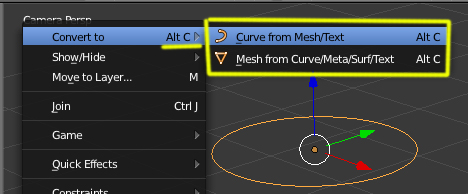

Alt+C
Convierte una malla a curva o una curva a malla, o texto a malla, etc.

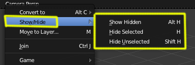

H Alt+H Shift+H
Oculta un objeto con letra H, lo vuelve a mostrar con Alt+H y Shift+H que oculta el Objeto que no esté seleccionado.

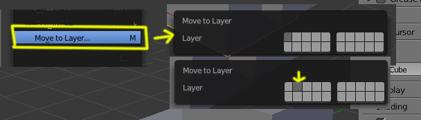

M
El objeto seleccionado lo podemos mandar a un Layer diferente con letra M y seleccionando el layer que queramos.

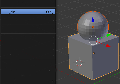

Ctrl+J
Se seleccionan dos o varios objetos diferentes y se unen con Ctrl+J (Join) y pasan de ser dos o varias mallas a una sola malla; tomando el nombre de la última malla seleccionada.

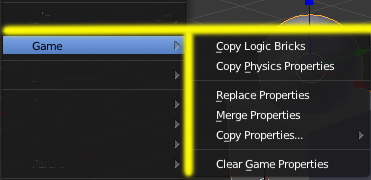

GAME
Este apartado pertenece al GAME
Ya lo explicaré en otro momento o sitio.

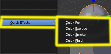

Quick Effects
Con Quick Effects, se crean instantáneamente efectos como, pelo (o césped) explosión, humo o líquidos.

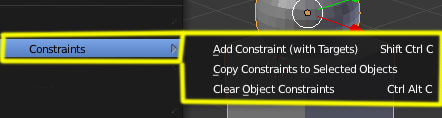

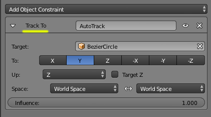

Constraints
Shiht+Ctrl+C Este apartado abre la ventana de Constraints en la cual podemos seleccionar entre las casi 30 constraints que existen.
Ctrl+Alt+C limpia (borra) la Constraint

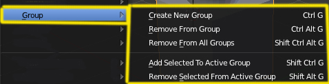

Ctrl+G para crear un nuevo grupo de dos o más objetos seleccionados.
Ctrl+Alt+G deshace el grupo, Shift+Ctrl+Alt+G deshace todos los grupos.
Shift+Ctrl+G añade un nuevo objeto al grupo y Shift+Alt+G lo deshace del grupo seleccionado.

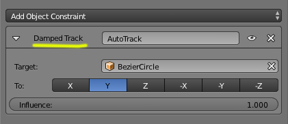

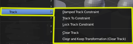

Ctrl+ T (Track)
Tres constraints bastante parecidas donde lo que varía son las formas de poner las coordenadas, para variar el enfoque.

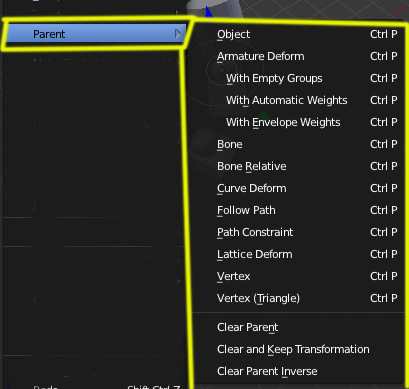

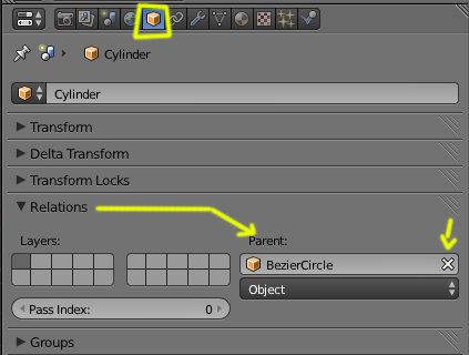

Ctrl+P y Alt+P
Ctrl+P emparenta un objeto a otro y Alt+P borra el emparentamiento.
Primero se selecciona el objeto a emparentar y con Shift presionado se selecciona el objeto que será el que mande y que se le denomina PADRE (el emparentado es el HIJO).
Para ver los emparentamientos podemos mirar en Object > Relations > Parent
Se pueden borrar también, presionando en el signo X

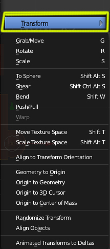

Shift+S (Snap)
Coloca el ORIGIN (centro del objeto) al Grid o cuadrícula del fondo o bien al cursor.
Y coloca el CURSOR al bjeto seleccionado, al centro del objeto, o bien al cruce más cercanos del Grid o cuadrícula, o al elemento que esté activo.

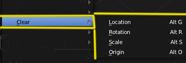

Clear
Alt+G limpia la localización del objeto. (vuelve a la posición inicial cero, cero, cero)
Alt+R limpia la rotación
Alt+S limpia de escalado el objeto

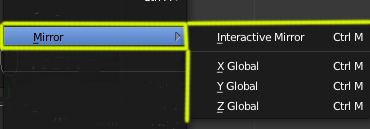

Ctrl+M
Mirror (Reflejo)
Voltea la figura en la coordenada seleccionada
Transform
G mover, R rotar y S escalar los objetos.

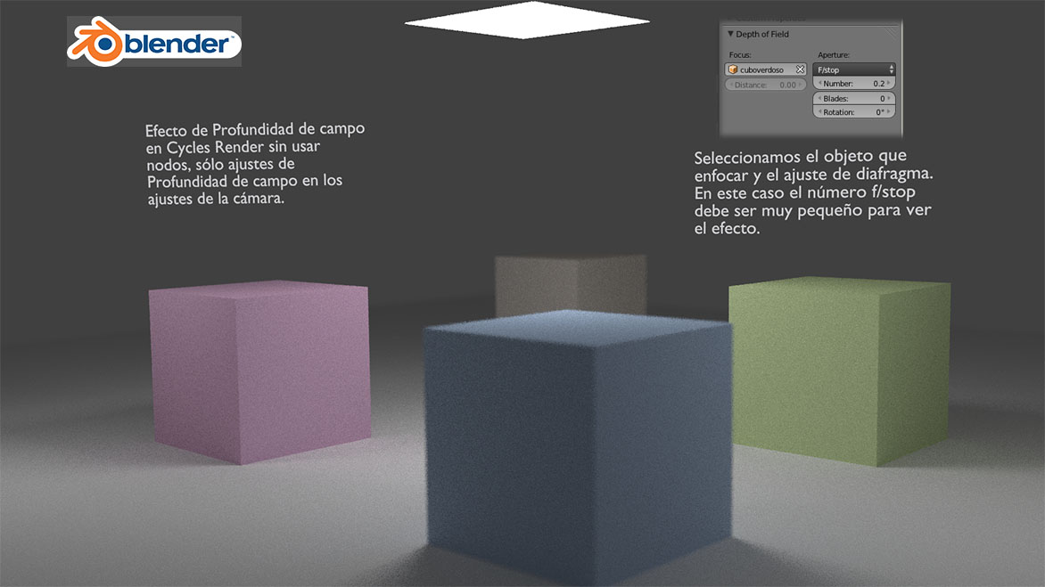

Una forma rápida de crear profundidad de campo en Cycles Render sin usar los nodos.
Fijaos en que la profundidad de campo es siempre respecto a la cámara. El cubo rosado también está enfocado (aunque está un poco más lejos del cubo verde que el azul) porque está a una distancia parecida de la cámara qué el cubo verde.

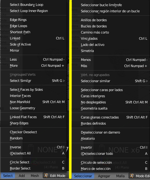

Un vídeo sobre las opciones que hay en SELECT cuando se está en Edit Mode.
No veo comentarios sobre este tema, y no sé, si es porque no los utilizan o simplemente los desconocen.
Para dar una ayuda a los que no saben para qué sirven, aquí pongo el vídeo.
Espero que le sirva a alguien,
Pongo una captura de todas las opciones tanto en inglés, como en español.
Los atajos de teclado, quedan claros en la imagen.
Y el texto traducido:
Select Boundary Lop: (Seleccionar bucle limítrofe).
Seleccionar los bordes externos, alrededor de las caras seleccionadas.
Select Loop Inner-Region: (Seleccionar región interior de un bucle).
Seleccionar una región interior de un bucle.
Edge Rings: (Anillo de bordes).
Seleccionar un bucle de bordes conectados por tipo de conexión.
Edge Loops: (Bucle de bordes).
Shortest Path: (Camino más corto).
Selecciona un camino entre los vértices seleccionados.
Linked: (Vinculados).
Seleccionar todos los vértices vinculados a la malla activa.
Side of Active: (Lado del activo).
Selecciona todos los datos en la malla en un eje individual.
Mirror: (Simetría).
Selecciona los elementos de la malla en ubicaciones simétricas.
Less: (Menos).
Deselecciona los vértices o caras en el límite exterior de cada región seleccionada.
More: (Más).
Selecciona más vértices, bordes o caras conectados a la selección inicial.
Ungrouped Verts: (Vért, no agrupados).
DESHABILITADO.
Select Similar: (Seleccionar similar).
Normal:
Cantidad de caras adyacentes.
Grupos de vértices.
Cantidad de bordes conectados.
Regiones de caras.
Select Faces by Slides: (Seleccionar caras por lados).
Selecciona vértices o caras por la cantidad de lados del polígono.
Interior Faces: (Caras interiores).
Seleccionar caras donde todos los bordes tengan más de 2 caras usuarias.
Non Manifold: (No desplegables).
Seleccionar todos los vértices o bordes no despleglables.
Lose Geometry: (Geometría suelta).
Selecciona geometría suelta basándose en el modo de selección.
Linked Flat Faces: (Caras planas conectadas).
Selecciona caras.
Sharp Edges: (Bordes definidos).
Selecciona todos los bordes suficientemente definidos.
Checker Deselect: (Deseleccionar en damero).
Deselecciona un elemento de cada n, comenxzando desde el vértice, borde o cara activa.
Random: (Aleatorio).
Seleccionar vértices aleatoriamente.
Inverse: (Invertir).
Deselecciona todos los vértices, bordes o caras activos y seleccione los contrarios.
Deselect All: (Deseleccionar todo).
Deselecciona todos los vértices, bordes o caras.
Circle Select: (Círculo de selección).
Pertime seleccionar elementos usando el círculo de selección.
Borde Select: (Marco de selección).
Permite seleccionar elementos usando el marco de selección.
Y el vídeo:
