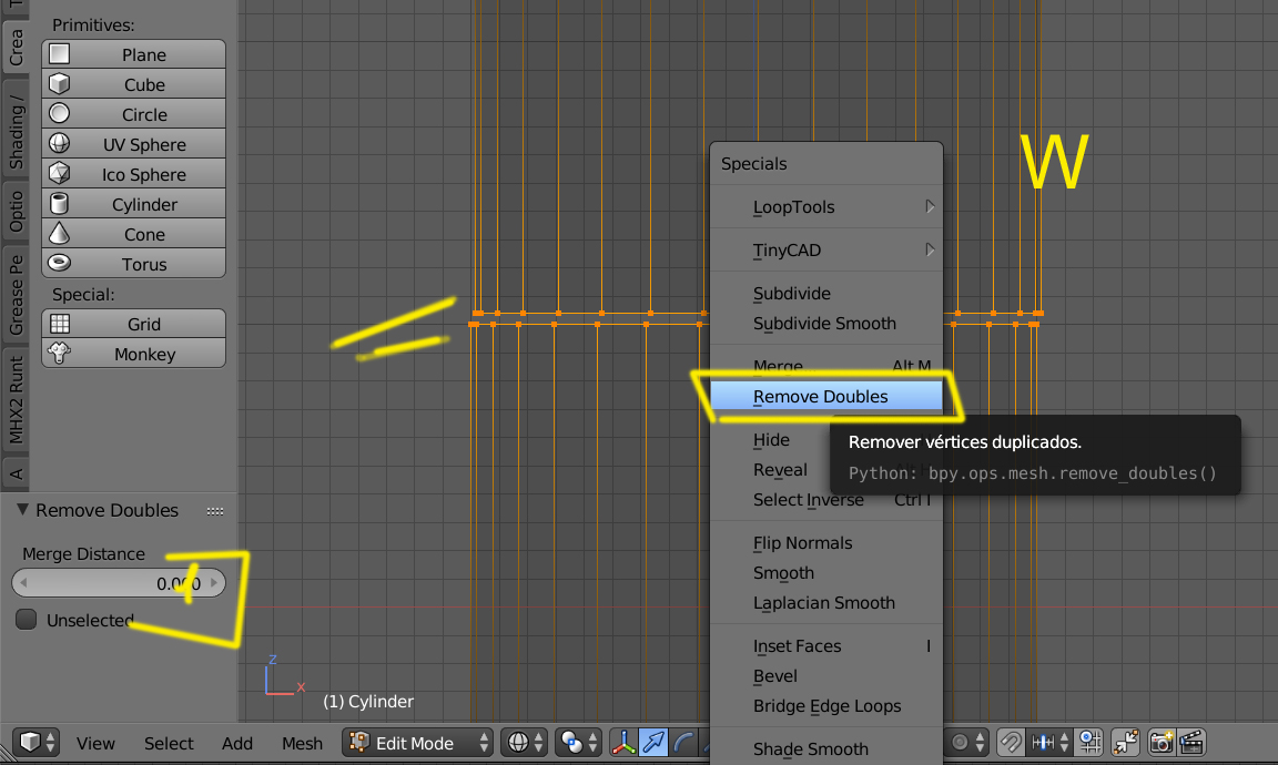

    Hola, quiero comentarles que estoy aprendiendo a trabajar con Blender y hay un inconveniente a la hora de volver a reconstituir un objeto que previamente fue dividido a la mitad con P(partition). He notado que al aplicar Ctrl+Jlogro volver a conformar el objeto original, pero esta vez con la sutil diferencia qué los respectivos bordes en contacto de las dos mitades unidas se conservan al unirse.
    Ahora la pregunta es, como elimino estas líneas duplicadas?

    Si una vez has unido las dos mallas y quieres modificar para quitar vértices, puedes seleccionar ese loop de las dos partes y haces un remouve doubles.
    W > Remouve Doubles, y si los vértices están un poco separados pruebas a subir el valor de Merge Distance (poco a poco).
