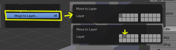

    Puedes mover los objetos seleccionados entre capas (layers) pulsando [m] y eligiendo el destino. Este consejo fue enviado por dj_fight.
