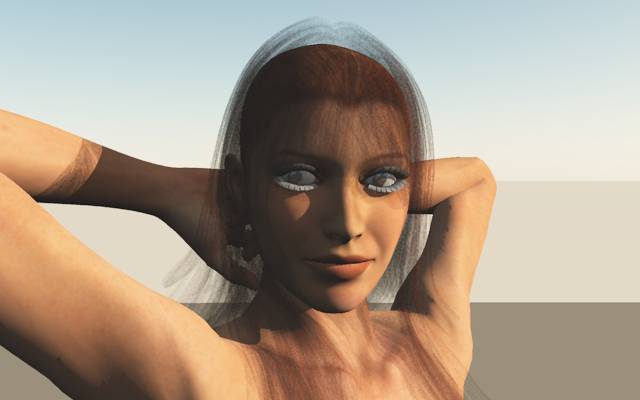

    Como exportar pelo desde Poser a vue
    Estoy utilizando Poser profesional 2012 + Vue 10 y sucede que, importando una v4 a través de collada, las texturas del cuerpo en general se ven bien, pero, el pelo es un desastre. Se ven mal las transparencias.
    Intenté modificar algunos parámetros, pero no logro tener una buena apariencia. En el ejemplo se utilizó hair cecile (que no tiene nada misterioso).
    De que manera se puede mejorar esto?

    Hola, así de primeras es difícil saber que está fallando al importar en Vue con formato collada y únicamente puedo hacer conjeturas. Lo que sí puedo decirte es que Vue, importa el formato Poser de manera nativa, colocando los materiales de forma correcta en su editor, por lo que no entiendo que lo uses. Si te gustan los personajes Poser en Vue, te recomiendo el plugin de skinvue, facilita bastante el trabajo.

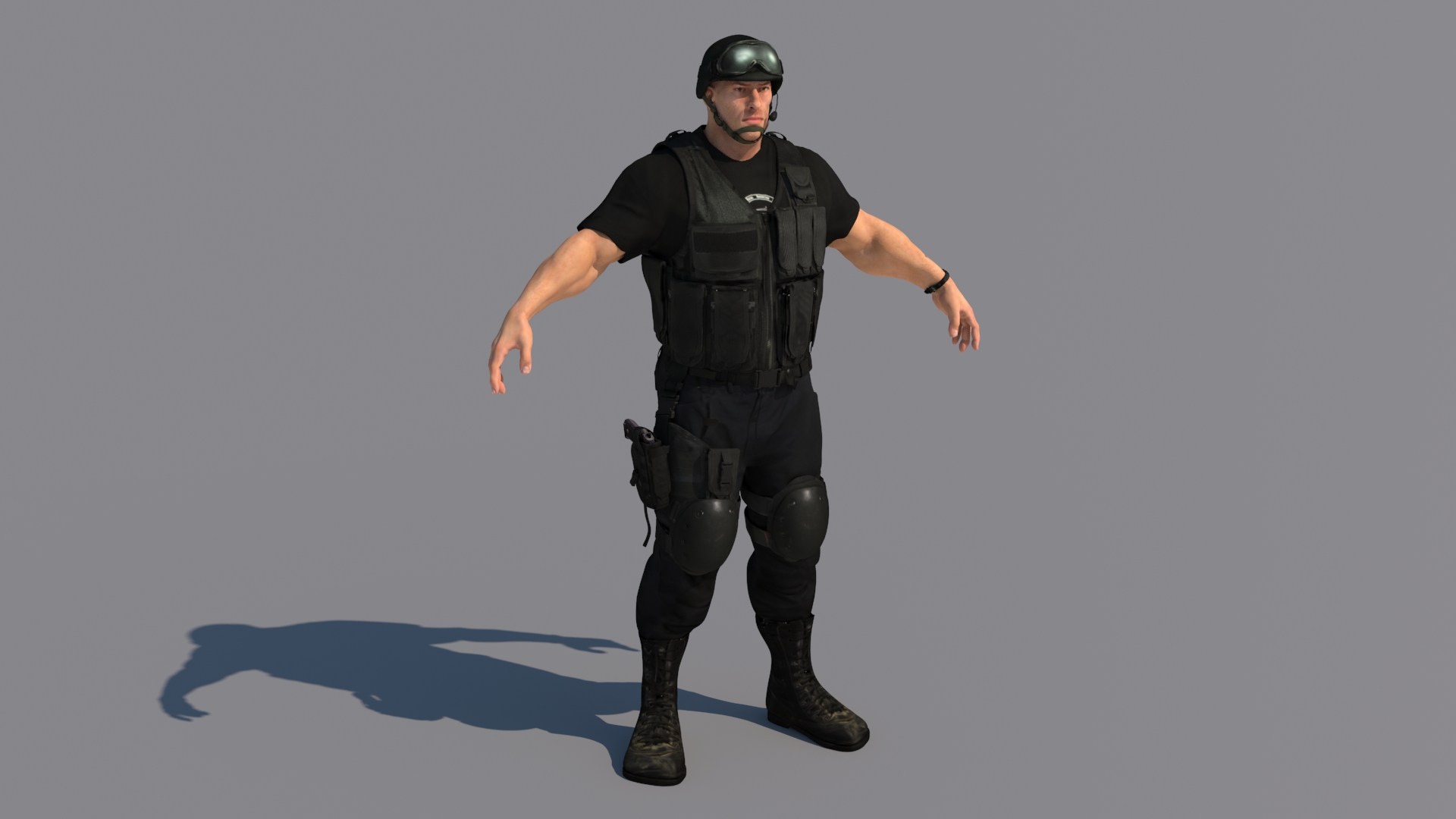

    Hola buenas, me he metido en esto del riggin y la animación hace muy poco, y tengo algunas dudas con el modificador Skin en 3ds max. Cuando pinto los pesos de los huesos, hay algunas superficies que se quedan sin cubrir, porque están debajo de la ropa qué lleva el personaje. Como la ropa esta ceñida al cuerpo, pensé que lo mejor era meterla dentro del riggin, ya qué usar el Cloth sería mucho más complicado y más lento. La cosa es que cuando doblo tronco, brazos o piernas, hay partes de la piel del cuerpo que está debajo que sobresalen por encima de la ropa, como si el Skin no las hubiera pillado bien, y no puedo refinar pintando porque están debajo de la ropa. Las partes que quedan rígidas como el casco, rodilleras o la cartuchera de pistola, simplemente las enlazo con el hueso más cercano. ¿Hago bien en colocar la ropa encima del cuerpo del personaje o deberían ser cuerpo y ropa una malla continua? En los tutoriales que he visto los personajes llevan ropa, pero no sé si hay que Mortal Kombat o la ropa pertenece a la misma malla qué la piel. Y otra duda, en el caso de que quiera hacer el riggin de un robot o algo que no se vaya a deformar con el movimiento, ¿uso el skin también o hay otro método mejoré Gracias a todos, un saludo.
    Este es el personaje que estoy rigueando:
Nombre: Soldado grande_frente.jpg
Visitas: 4431
Tamaño: 467.9 KB

    Modelo importado que no funcionan las poses
    Hola, soy un principiante en esto del 3D y quería saber cómo hacer para importar un modelo en Poser y que funcionen las posturas con él.
    Me he bajado este modelo: http://tf3dm.com/3d-model/smackdown-...ane-87969.html, y cuando lo importo en Poser no me funcionan en el las poses.
