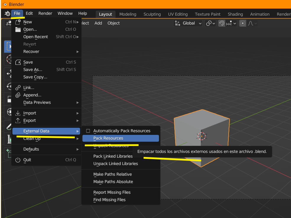

    Puede ser también un problema de rutas, o sea, que tengas imagenes puestas y que no tengas la textura de imagen en la misma carpeta.
    Prueba a empaquetar todas las texturas en el blend del ordenador bueno y luego lo exportas o copias en el otro.
Nombre: Empacar.png
Visitas: 177
Tamaño: 238.2 KB

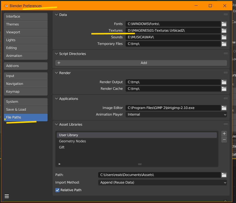

    Lo de la ruta, a veces es fallo de que en Preferencias de usuario no tienes bien puesta la dirección de las imágenes.
Nombre: Ruta.png
Visitas: 153
Tamaño: 100.4 KB

    No tengo puestas rutas. Lo hago mediante Append, pero solo me da el problema si uso esas texturas.
