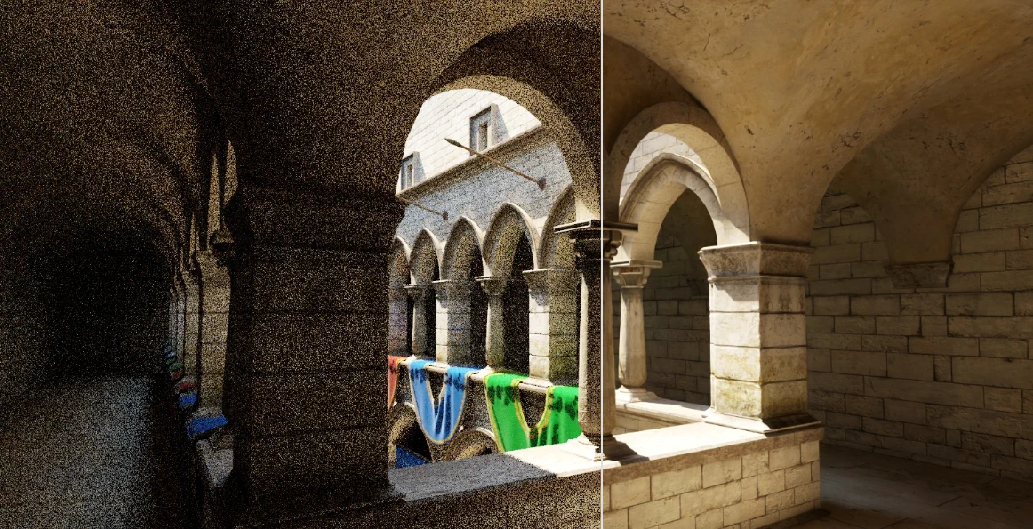

    Open Image Denoise en GPU y CPU comparativa
    Open Image Denoise en GPU y CPU funciona con AMD e Intel
    A diferencia de OptiX, Open Image Denoise (OIDN) no es específico del hardware. Si bien fue diseñado para CPU Intel 64, admite arquitecturas compatibles. Incluidas las CPU AMD y, a partir de la actualización 1.4 del año pasado; los nuevos procesadores M1 de Apple.
    La funcionalidad no está disponible en la versión pública actual, Open Image Denoise (OIDN) 1.4.3. Pero la imagen de demostración de Intel, incluida en la parte superior de esta historia, muestra que se implementa dentro del renderizador Cycles de Blender.
    La imagen muestra la salida de Open Image Denoise (OIDN); ejecutándose en una GPU portátil Nvidia GeForce RTX 3080 Ti y una CPU Intel Core i9-12900H. Junto con la de OptiX que se ejecuta solo en la GPU.

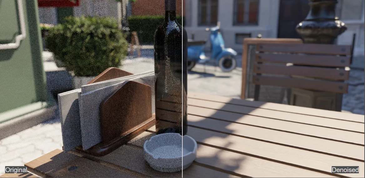

    Open Image Denoise en GPU y CPU comparativa 3
    Filtra el ruido de Monte Carlo
    Lo hace inherente a los métodos de RayTrace estocásticos como el trazado de caminos. Reduciendo la cantidad de muestras necesarias por píxel incluso en múltiples órdenes de magnitud (dependiendo de la cercanía deseada a la verdad del suelo).
    En el corazón de la biblioteca Intel Open Image Denoise se encuentra una colección de filtros de denoising eficientes basados en aprendizaje profundo. Que fueron entrenados para manejar una amplia gama de muestras por píxel (spp), desde 1 spp hasta casi completamente convergentes.
    Por lo tanto, es adecuado tanto para la vista previa como para la representación final del fotograma. Los filtros pueden eliminar el ruido de las imágenes utilizando solo el búfer de color ruidoso (belleza). O para preservar la mayor cantidad de detalles posible, también pueden utilizar opcionalmente búferes de características auxiliares (por ejemplo, albedo, normal).
    La mayoría de los renderizadores admiten dichos búferes como variables de salida arbitrarias (AOV) o generalmente se pueden implementar con poco esfuerzo.
    Aunque la biblioteca se envía con un conjunto de modelos de filtro previamente entrenados, no es obligatorio usarlos. Para optimizar un filtro para un renderizador específico, recuento de muestras, tipo de contenido, escena, etc. Es posible entrenar el modelo utilizando el kit de herramientas de entrenamiento incluido y los conjuntos de datos de imágenes proporcionados por el usuario.

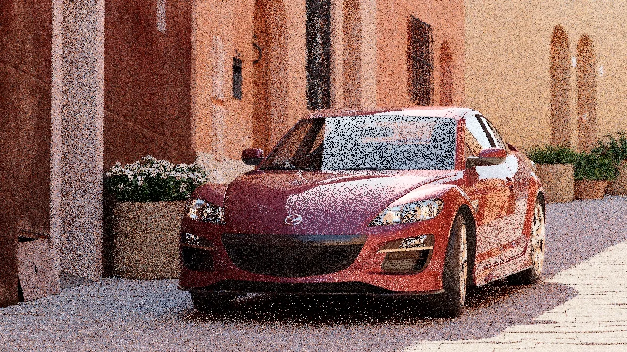

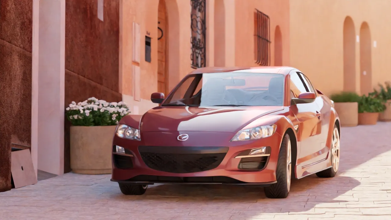

    Imagen renderizada con ruido mediante RayTrace de trazado unidireccional con 4 muestras por píxel.
    Imagen renderizada con el filtro activo.

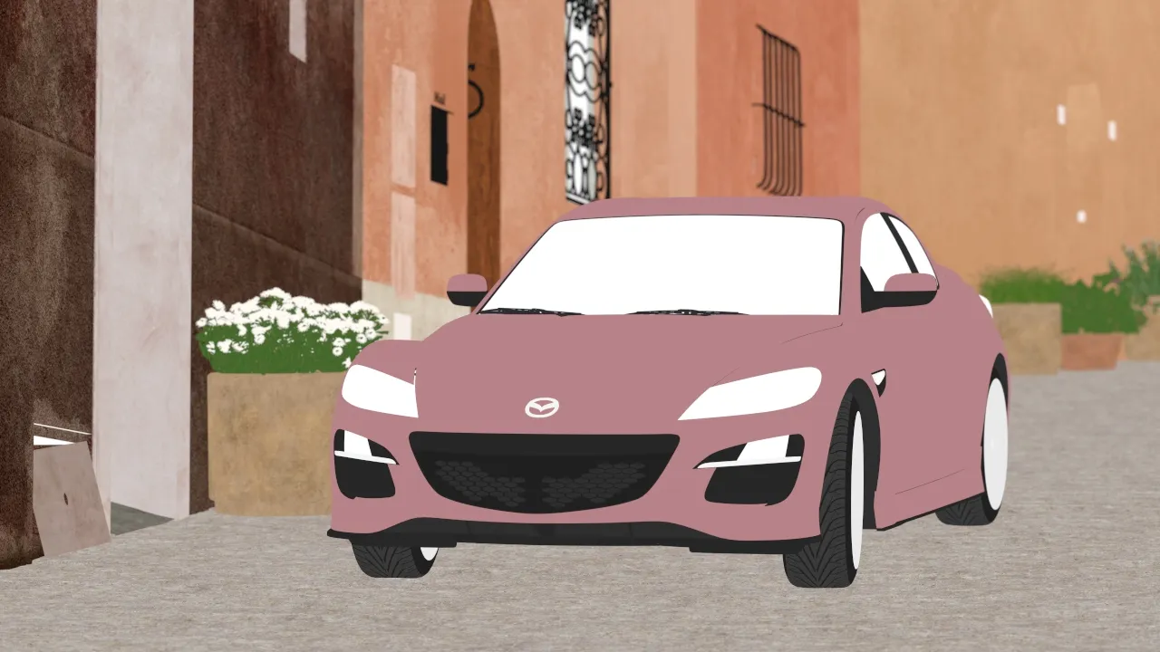

    Albedo en Open Image Denoise en GPU y CPU
    La imagen de albedo es la imagen de característica que generalmente proporciona la mayor mejora de calidad. Debe contener el color aproximado de las superficies independientemente de la iluminación y el ángulo de visión.
    Imagen con albedo y un solo pase – Open Image Denoise en GPU y CPU
    Albedos de superficies transparentes
    Imagen de albedo de ejemplo obtenida utilizando el primer golpe difuso o brillante (no delta). Ten en cuenta que los albedos de las superficies transparentes especulares perfectas (delta); se calculan como la mezcla de Fresnel de los albedos reflejados y transmitidos.
    Para superficies mate simples, esto significa usar el color/textura difusa como albedo. Para otras superficies más complejas, no siempre es obvio cuál es la mejor manera de calcular el albedo. Pero el filtro denoising es flexible hasta cierto punto y funciona bien con albedos calculados de manera diferente. Por lo tanto, no es necesario calcular los valores de albedo estrictos y exactos, sino que siempre deben estar entre 0 y 1.
    Para las superficies metálicas, el albedo debe ser la reflectividad a incidencia normal. Por ejemplo, del modelo de Fresnel metálico amigable con el artista o la reflectividad promedio. O si estos son constantes (no texturizados) o desconocidos, el albedo puede ser 1.
