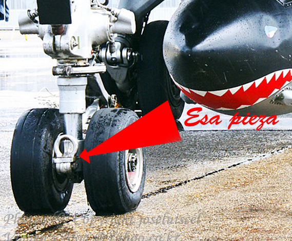

    La pieza a la que me refiero es la que está detrás de la argolla de remolque. Esta:

    Esa argolla no me suena, también he visto fotografías de una barra de remolque que pilla las ruedas por fuera, así que, no sé cómo es el sistema usado aquí, no me he fijado y mira que he estado dos veces en los llanos.
    Y ahora que lo pienso, delante no llevan frenos, sólo detrás. O sea todo lo que te he contado era cuando cambiabas las grandes. Tengo fotografías de la principal, pero seguro que las tienes mejores.
    Pero te contaré que el sistema del Mirage i era una bieza similar que se plegada hacia arriba (triangular) por un muelle, iba sujeta por un pasador con dos ranuritas (le llamaban el fusible de remolque) si tirabas del avión muy fuerte ese pasadir se rompia y el avión iba loco, por eso iba uno dentro para frenarlo. Supongo que el sistema es el mismo. Bajas la argolla y lo enganchas y va unida a la pata por el pasador.
    Aunque ya te he dicho he visto barras de remolque en una fotografía y lo pillaba por los tapacubos de las ruedas. Voy a buscar información.

    Mira esta fotografía, la barra con los dos sistemas, por la argolla con el fusible y está preparada para hacerlo por fuera también.

    Hola, hazle caso a Karras, que se ha desmontado unos cuantos de estos. Madre mía, que pedazo de cabina, los aficionados a los simuladores ya pueden pujar por ella.
    Lo de la argolla del tren delantero, sí, sirve para el arrastre del avión, y lo que ahí detrás será un pasador, o un tornillo, Karras lo debe saber mejor.

    Sé que la argolla es móvil, porque tengo imágenes donde se ve hacia abajo. El problema es la pieza donde reposa todo el tren y hace a su vez unión de las dos ruedas. En esta página algo se distinge. http://www.seatejectcolor.com/Seat/w...1/miragef1.htm.

    Es el sistema de piezas que va entre las ruedas.

    Vale, es el sistema para enganchar la lanza de remolcado. Creo que los que tenemos aquí no son así, no llevan argolla, de todas formas, le sacaré unas fotografías detalladas, eso sí, esta semana estaré en Barcelona, hasta el día 1 de febrero no vuelvo al trabajo, vale. Un saludo figura.
