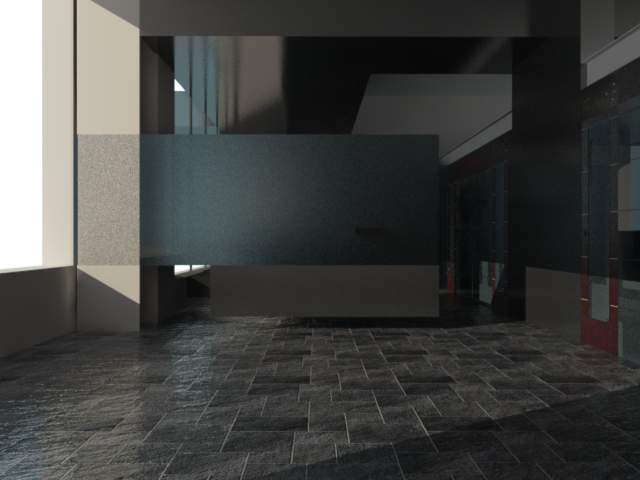

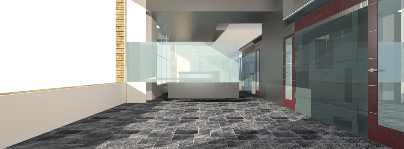

    Muy buenas amigos. Este está siendo mi primer trabajo. Se trata del interior de una clínica dental en vista frontal. Para ser el primero no puedo quejarme, aunque de momento voy por aquí. Mis problemas son básicos (de novato puro), pero bueno, por aquí se empieza. Como veis lo que peor sale es el vidrio traslúcido con el moteado (cosa que no quiero). Pretendo que sea traslúcido y que también refleje, como suelen ser estos vidrios.
    Por otra parte, el suelo me hace una sombra bastante extraña. Debería oscurecerse bastante a la izquierda abajo, junto al pretil, pero se me aclara, como si estuviera sobrexpuesta esa zona o algo así.
    Ando viendo aquí y, allá, así que, poco a poco os iré poniendo los avances. El vidrio al ácido sigue siendo un miesterio, aunque menos, para mí.**añadido el siguiente paso. No he conseguido solucionar muchas cosas, pero algo si.

    Vaya como mola tu nick. He entrado al hilo solo porque me ha hecho gracia, pero ya que estoy aquí, te comento que, si no dices en que motor de render trabajas, la ayuda va a ser poco concreta.
    El trabajo va bien, sigue investigando. Para mí que te has pasado con la intensidad de la luz diurna y te has quedado corto con la del environement. Suerte y a seguir pencando.

    Gracias Rebeca. Sigo tus consejos. Trabajo en Vray sobre Rhinoceros, últimas versiones. Al GI le puse 0.4 y a la directa 1, además de una luz de relleno, pero también en la ventana, lo cual creo que no tiene mucho sentido (más bien debiera ser una luz en el lado opuesto).
    Después de mirar, buscar, y echar mucho tiempo buscando cómo hacerlo, parece que empiezo a saber hacer el vidrio al translúcido.
    Sigo preparando un nuevo render, a ver qué podéis comentarme. Gracias.

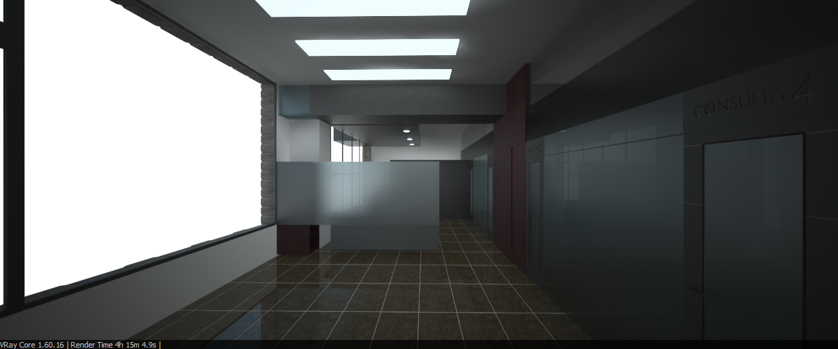

    Bueno, recién salió el render. Os lo pongo tal cual, sin postproducción de ningún tipo. Ha salido algo bajo de luz, pero lo cierto es que me he viciado un poco de tanto marear el mismo render y la misma vista. Consegui hacer el vidrio al ácido reflejando, pero en la parte superior a la derecha aún me detecta ruido. No logro entenderlo porque es un simple vidrio reflectante y, aunque la sala continua esta a oscuras no sale bien.
    Las luces están sin no decay (puede ser por eso que está poco iluminado el render), y las sombras aparecen muy tenues.
    De todos modos, cualquier ayuda, por poca que sea, para encaminar el render e ir aprendiendo, se agradece.

    Pues yo en general la veo bastante bien, es cierto que está un poco oscura (no digo nada de la mía) te falla un poco la ventana, te aparecen unos cuadros arriba y abajo que no quedan bien, supongo que, es porque no has puesto ningún tipo de ventana, prueba a modelar algo básico, guárdate la información como (*.png) y ponle algún fondo para que gane en realismo. Saludos.
