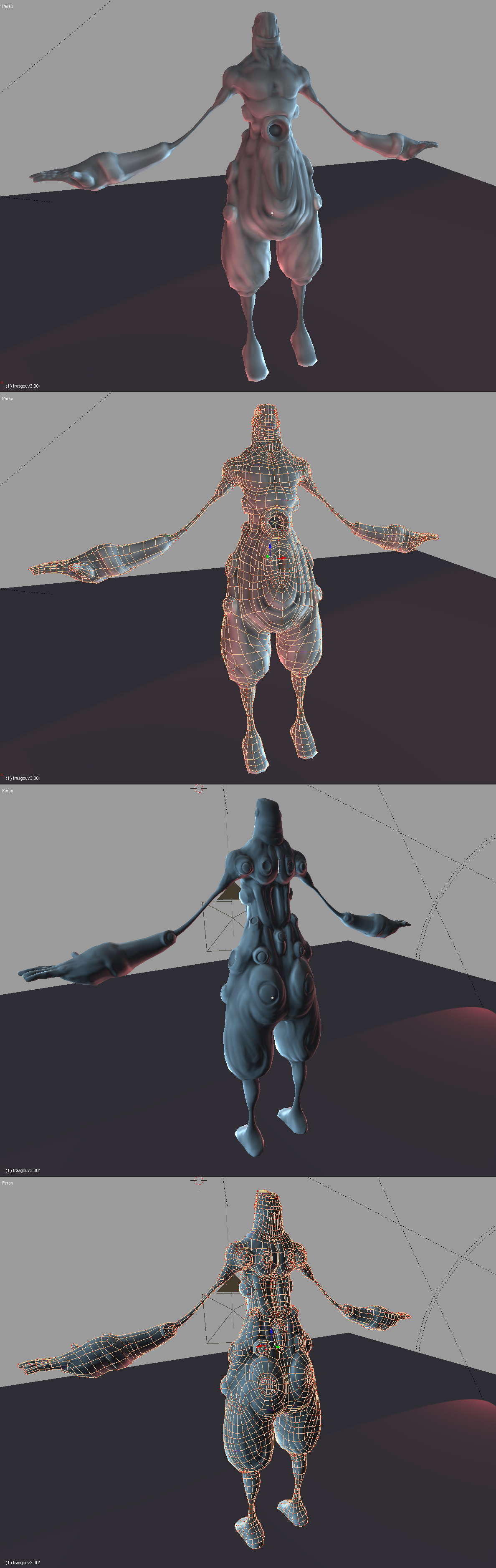

    Por fin terminé con la retopología (no vuelvo a usar la retopología del ZBrush en mi vida) y ya tengo hechas las UVS. He probado a sacar los Normal Maps para ver cómo quedan en Blender y este es el resultado:
    Sé que no es gran cosa, pero es la primera vez hago algo realtime y me hace ilusión.
    Mañana empezaré a darle caña al ZBrush, ya en serio.

    Nada más con ver la retopología me da miedo. Hombre en los dos círculos de las nalgas solo eliminando uno de los loops que van al eje central y reorganizando un poco los demás se te hubiera facilitado mucho la geometría en esa zona.

    Gracias Sejob, el problema del culo es que todos los loops que me sobran me vienen del mismo sitio. Y por ahí no podía quitar.
    Los dichosos círculos me han dado muchos problemas, quizá debería haber hecho algo más simple.
    No tiene que ser más simple, de hecho, está muy bien el modelo, lo dicho solo eliminando uno de los loop que convergen en esa zona todo te será más claro, lo que pasa es que, a veces estas mallas tan compleja no te dejan ver las soluciones.
    Te lo digo porque estas zonas tan enmarañadas se hacen muy complejas aún en niveles bajos de subdivisión y te pueden limitar seriamente cantidad de divisiones que puedes alcanzar.

    Hola, se notan mucho tus avances, están guapos estos últimos personajes. Sobre la topología, siempre que hagas una malla más o menos ordenada, como la que tienes ahora mismo no tendrás problema. Yo hace poco en un proyecto he empezado con animaciones heavys, torsiones etc, en bichos semiaracnidos con torsión del cuerpo, brazos etc, y al final, con que la topología sea correctilla te basta, lo importante es una topología que fluya más o menos bien, el pesado y que vayas pintando en huesos colindantes, esto es tuerces un brazo y pintas en el hueso anterior y posterior al que tienes activo también y compruebas como deforma antes de seguir pintando, vamos que es más un trabajo de mover, pintar pesos, retocar, etc que de una topología perfecta, como yo pensaba antes.
    Te lo comento porque veo que te preocupa demasiado el riggeado y yo como tu me mataba en hacer una topología perfecta para todo, hasta que un animador me mostró que una malla normalita (que no mal hecha, simplemente correcta) podía dar muy buenos resultados si sabes darle pesos correctamente.
    No descartes subdividir en más huesos si hace falta y dar un poco más de geometría en alguna zona y todo ira sobre ruedas. Yo no soy animador, pero te comento porque sin serlo he conseguido animaciones con deformaciones tal como las quería y no tengo ni idea de animación.
    Posdata: si te fijas en la topología del último bicho, ahí tienes el uso principal de los epoles, separación en grupos de loops, ves cómo los loops van todos independientes, lo que te decía yo de los músculos en tu otro mensajes. Está muy bien que hayas pillado eso, es megaimportante para modelar mallas orgánicas en condiciones.
    Ya.
    La verdad que ando bastante limitado en ese sentido, pero no creo que con arreglar solo eso me baste.
    Además, ya tengo hecho el Unwrap y me da pereza volver atrás.
    A lo tonto llevo ya un mes con el tipo este y quiero terminarlo ya, aunque no quede todo lo bien que esperaba.
    Aleksander, la retopología del ZBrush lo que tiene es que es caótico como el solo, una cosa es que funcione bien y otra muy distinta es que sea cómodo de utilizar. Muchas gracias Kellog. Si ya no se trata de que luego vaya a funcionar bien o no, en el supuesto de que le haga un rig, sino de que si estoy aprendiendo, tengo que aplicar la teoría, tal cual.
    Es como si estas en clase de dibujo estudiando anatomía y le dices al profesor, no, mira, sí, aunque me pase las proporciones por el forro de los cojones y me invente los músculos esto queda genial. El profesor seguramente te diga que sí, pero que si estas estudiando anatomía, estas estudiando anatomía, cuando la controles ya tendrás tiempo de pasartela por los cojones.
