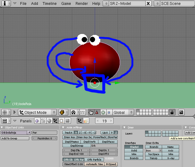

    A ver, por ir poniendo el wip de lo que voy a hacer. Estoy pensando ya en hacer un gag con las bolitas saltarinas. Más que nada para que no sea un simple ejercicio de físicas. El caso es que mi bolita va a tener ojos, y quiero enlazar todo, cuerpo de la bola y ojos a un ayudante que me permita mover/trasladar (g) el conjunto.
    Si enlazo los ojos a la bola, al escalar, se me escalan los ojos también. Aunque si en lugar de escalar uso el método de los blendshapes, a lo mejor no se me escalan, no sé.
    ¿Qué objeto en Blender es el que se usa para estos casos, un ayudante, un null?

    Puedes usar shapes, pero para evitar lo que dices inventaron el constraint child of, que es como un parent normal, pero eligiendo si quieres conservar posición, rotación y escala.
    Has tenido suerte, es nuevo.

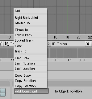

    Pues dentro de las add constraint, a mí no me sale la opción del child of.

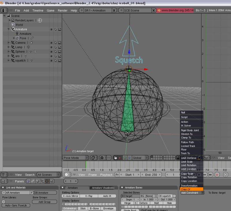

    Debes instalar una de las versiones más recientes del SVN-trunk. Esta es la que yo estoy utilizando:
    graphicallorg.

    Gracias, Shazam, me actualizo, pues.

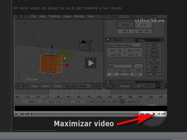

    Me acabo de percatar de que el video3d se puede maximizar, en ese modo se ven las zonas que corta del video original, e1000i, échale un vistazo de nuevo al video en modo maximizado y podrás ver cómo pulso el botón del timeline en el video de los shapes.
    saludos.
