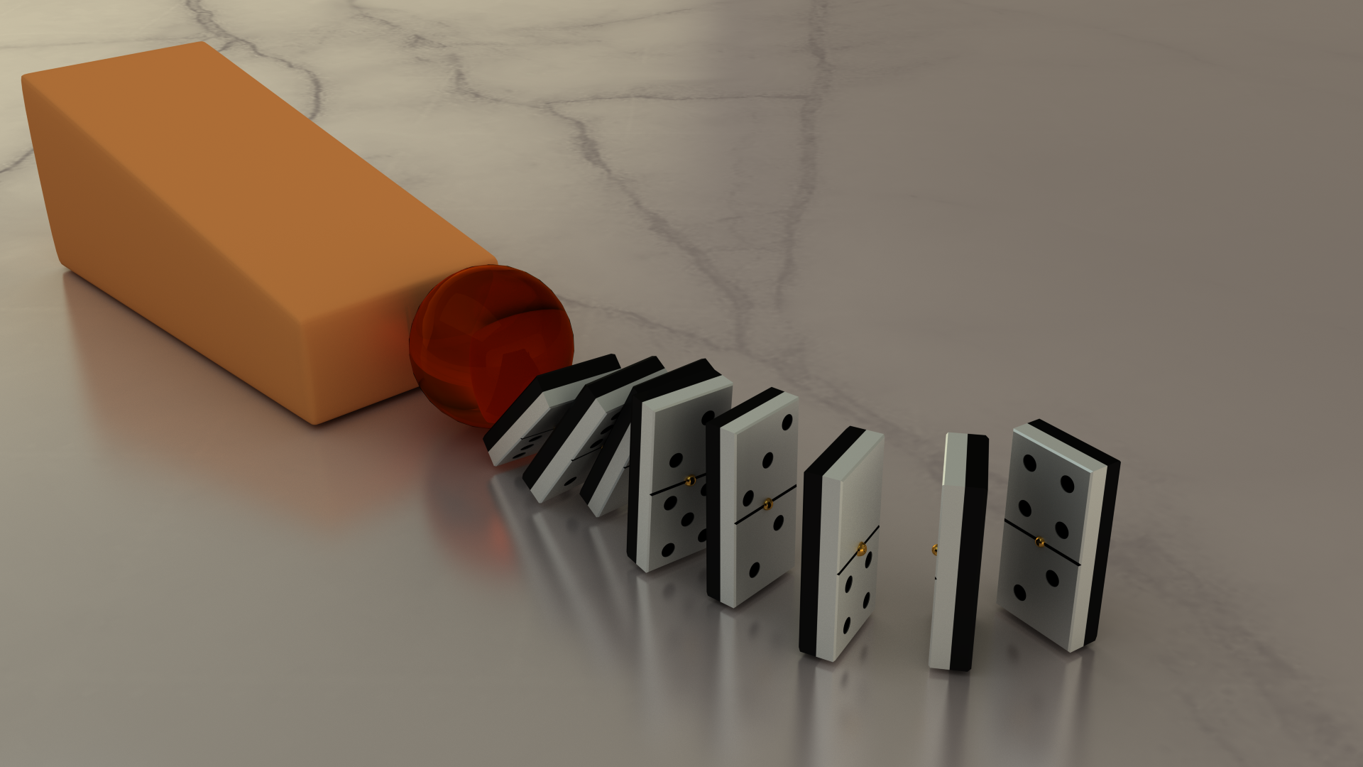

    Bueno, he probado a hacer un video en Cycles, pero los tiempos son demasiado altos.
    Así que he hecho un pequeño montaje de imagen y vídeo en Internal.
    Y esto es lo que me ha salido.
    Entran las físicas (la esfera y las fichas son Rigid Body) entra el render de una imagen en Cycles, y el montaje en el Video Sequence Editor con sonido incluido. Y un toque de nodos para distorsión de la imagen, glare, etc.
    La música es bajada de JAMENDO; autor (Kokenovem).

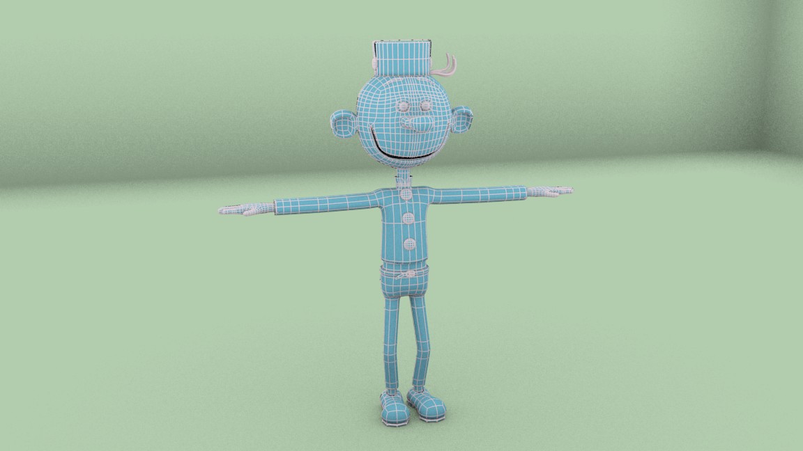

    Pues yo estoy modelando un personaje, me faltan las manos, repasarlo y ponerme con la textura. Me estoy planteando poner partículas para él pelo, pero no sé si vale la pena.
Nombre: WIP.jpg
Visitas: 432
Tamaño: 167.5 KB

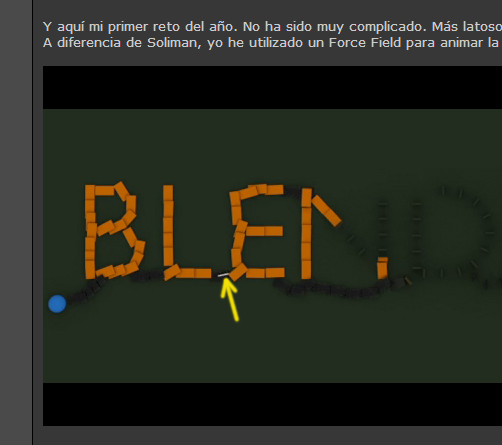

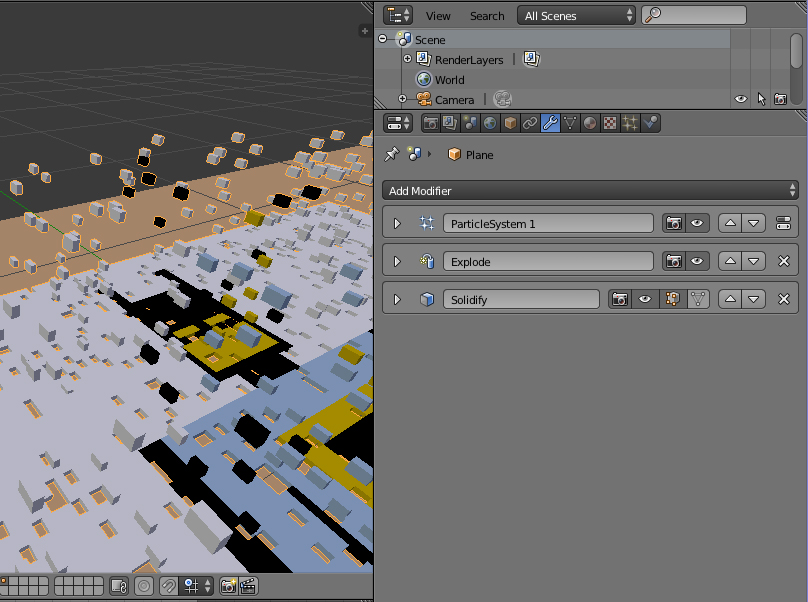

    Y aquí mi primer reto del año. No ha sido muy complicado. Más latoso ha sido renderizar los mil y pico fotogramas.
    A diferencia de Solimán, yo he utilizado un Force Field para animar la bola.

    Muy bien, pero veo que se te ha quedado una ficha dando saltitos.
    No sé si te habrás dado cuenta.

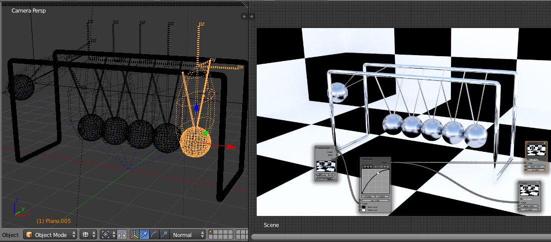

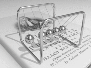

    Y voy a empezar con el segundo del mes. Teniendo en cuenta lo que me he divertido con las físicas de Blender voy a intentar hacer un péndulo de Newton, me explico:
Nombre: péndulo Newton.gif
Visitas: 347
Tamaño: 101.1 KB
    Creo que esto me va ha dar dolor de cabeza.

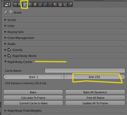

    Estaba probando esto de las físicas. En cuanto a lo de que la bola golpea las piezas y estas van cayendo es correcto, pero al meterle un tubo la animación solo dura 250 frames y eso que le he subido el end a 500; o sea qué se termina la animación mucho antes de golpear las piezas. No sabría ahora qué modificar. Esto del rigid body es un lujazo para un montón de cosas.

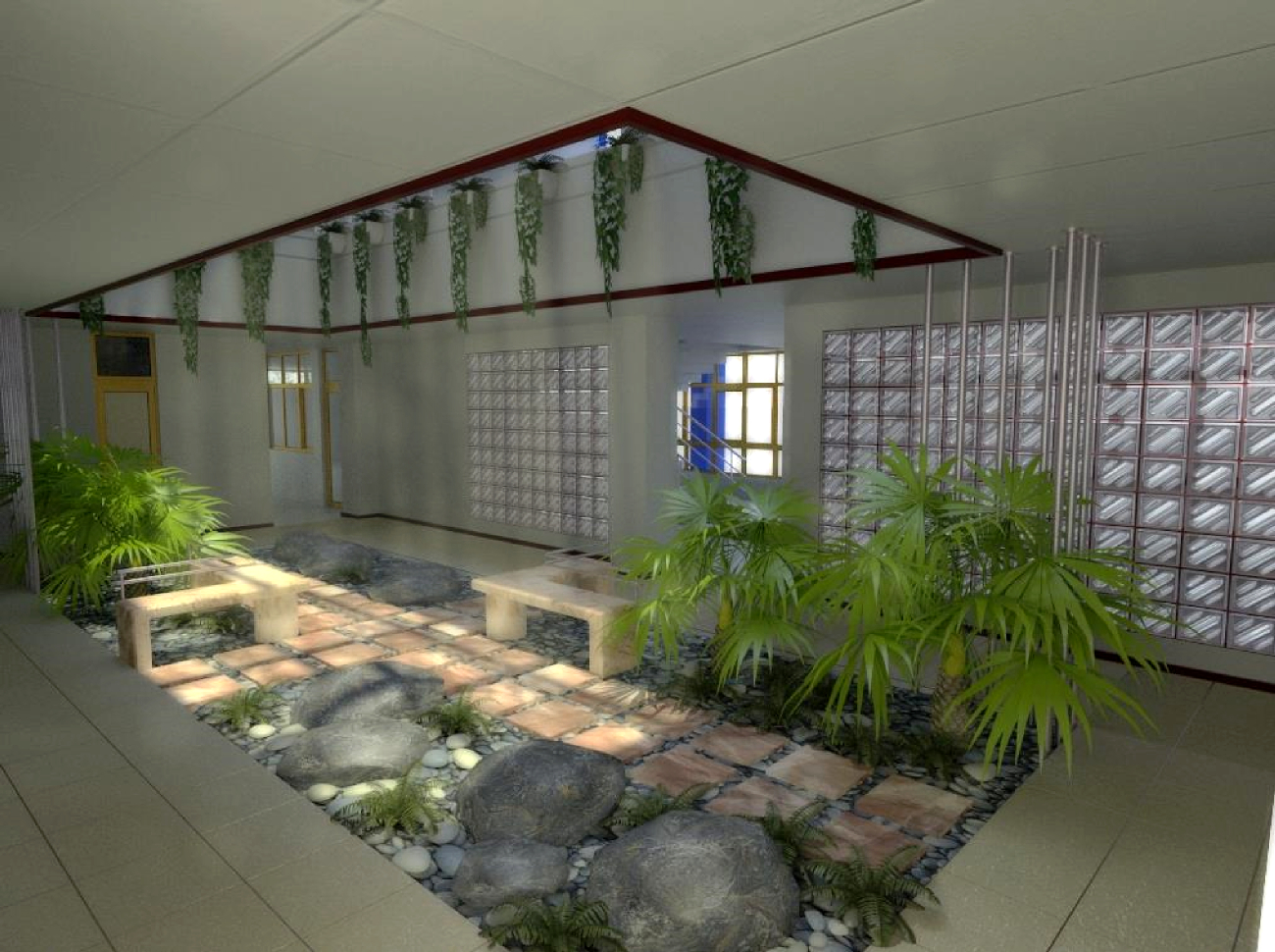

    Dejo por aquí el render final. Ahora voy a intentar hacer un escenario, espero que me salga bien.
    El Rigid Body Caché que está en Scene. Cambia el valor de End.

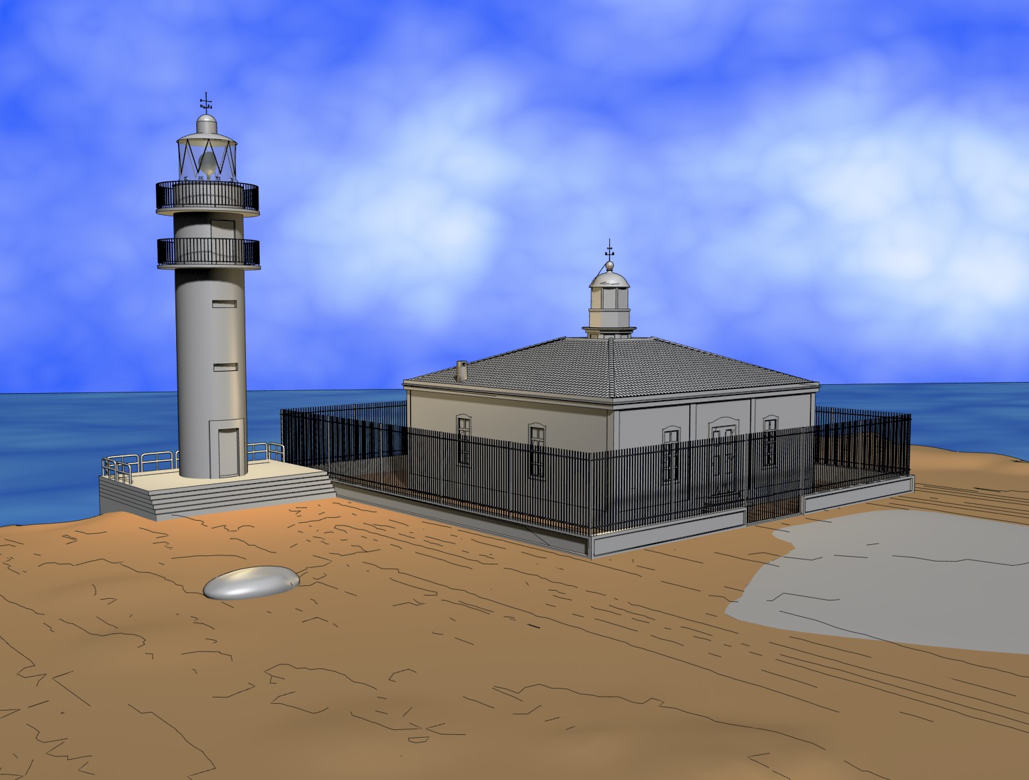

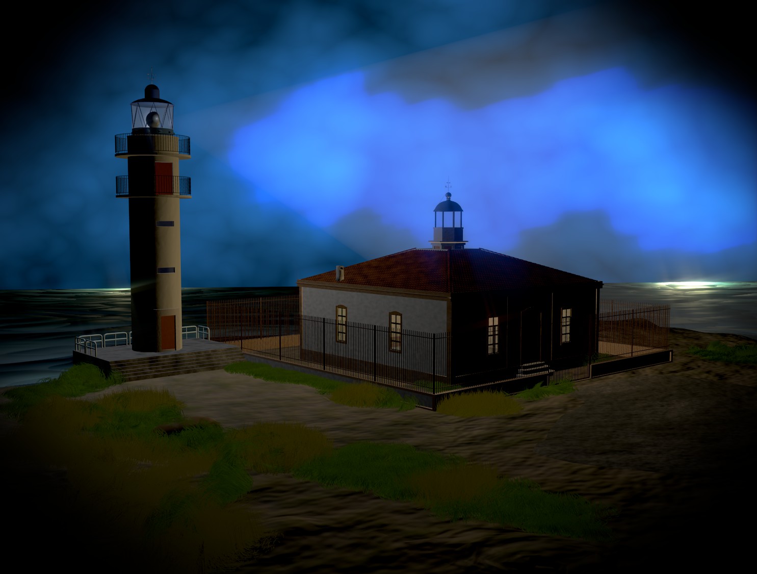

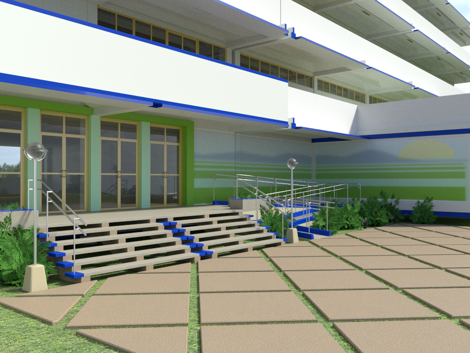

    Bueno pues yo sigo a mi bola modelando y en este caso estoy haciendo un edificio. Esta casi acabado, pero tengo una duda. Hay una pared a la que le quiero poner un grafiti, y, de hecho, me sale, pero con el color que le he puesto a la pared y yo lo que quiero es que conserve su color original. La cosa es que la textura de la pared esta mezclada con color porque el original es grisáceo y yo la quería amarillenta y al poner el grafiti me pone ese color, sabría alguno decirme cómo arreglar eso?
    Esta es la composición de nodos.
Nombre: Nodos.jpg
Visitas: 353
Tamaño: 301.4 KB
    Este es lo que sale y yo quiero que salga con su color original (negro y rojo).
Nombre: Nodos2.jpg
Visitas: 162
Tamaño: 178.5 KB

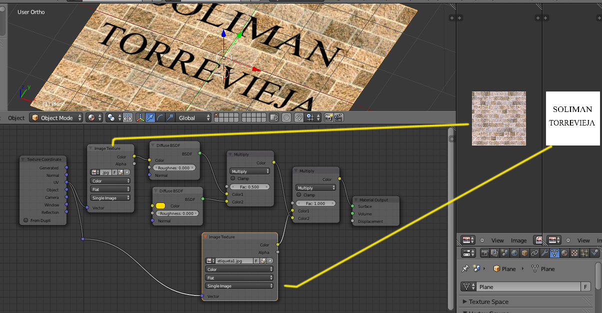

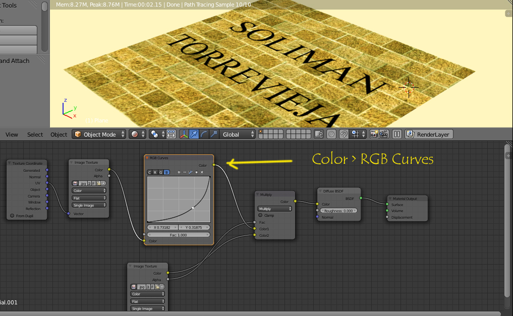

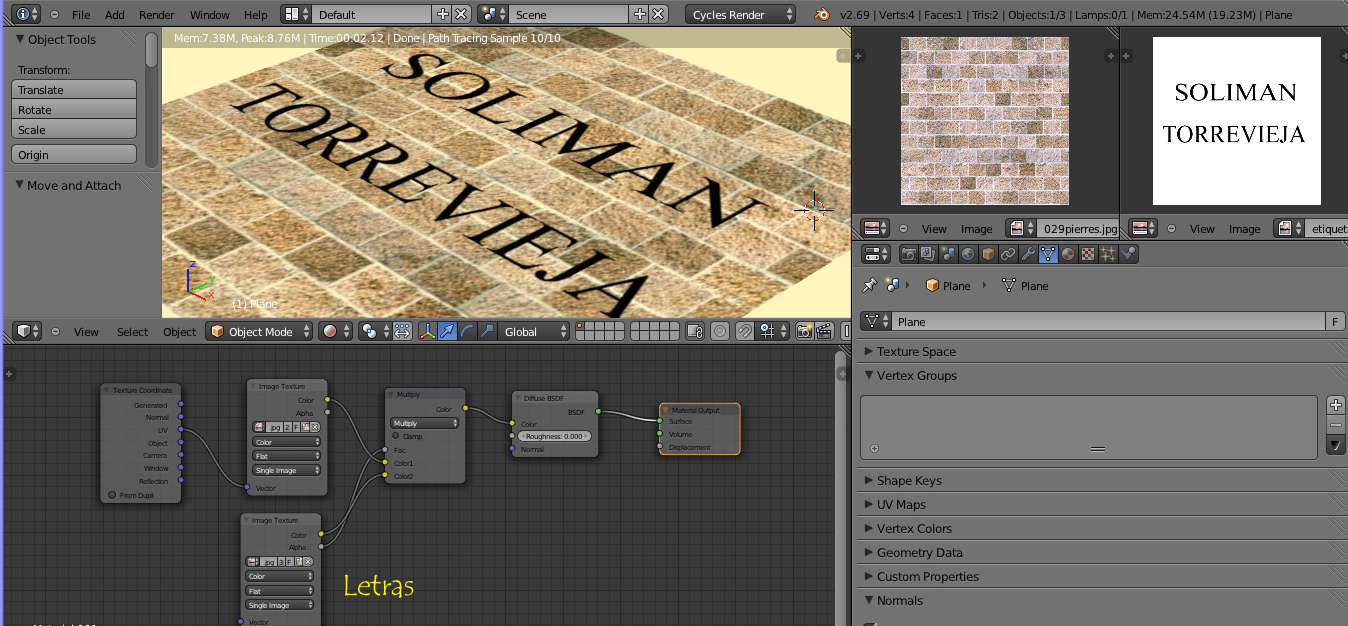

    Letras con alfa, fondo blanco letras negras.
Nombre: Letras_alfa.jpg
Visitas: 4899
Tamaño: 467.7 KB
    Con RGB Curve.

    Gracias por responder.
    El problema está en que hay otro nodo que le da color digamos a la textura, y cuando pongo la alpha no respeta su color y usa el naranja. Yo lo que quiero es que me deje la pared como esta y el alpha guarde su color (son 2 símbolos, uno rojo y otro negro).
  34. #34
    22,339
    Reto Blender total
    Cita Iniciado por oiranac Ver mensaje
    No sé si has visto la segunda imagen.
    Es que he tardado en subirla, que me había equivocado.
  35. #35
    May 2006
    500
    Reto Blender total
    Vale ya logré. Lo hice diferente a como lo pusiste tu, pero no íbamos desencaminados. Dejo la composición por aquí por si sirve de algo y de paso el render terminado.
Nombre: Nodos.jpg
Visitas: 272
Tamaño: 326.8 KB
Nombre: CasaFinal.jpg
Visitas: 307
Tamaño: 495.2 KB
ID: 189426 Muchas gracias Solimán, I love you.

    Editado :
    Seguro que ese material que has puesto funciona bien?
    Yo lo he probado y no me funciona.
    Última edición por Soliman; 10-01-2014 a las 14:43
  37. #37
    22,339
    Reto Blender total
    Y esta prueba qué te parece, sin el Alpha.
Nombre: Nodos2.jpg
Visitas: 4172
Tamaño: 447.2 KB

    Reto Blender total
    El texture coordinate solo va ligado al que tiene la textura principal digamos, y te falta poner el alpha de la etiqueta el multiply. Lo que yo hice fue poner una textura de metal estropeado digamos y mezclarlo con color para qué tuviese otro (en mi caso amarillento) y ya luego pues le puse los símbolos con el alpha.

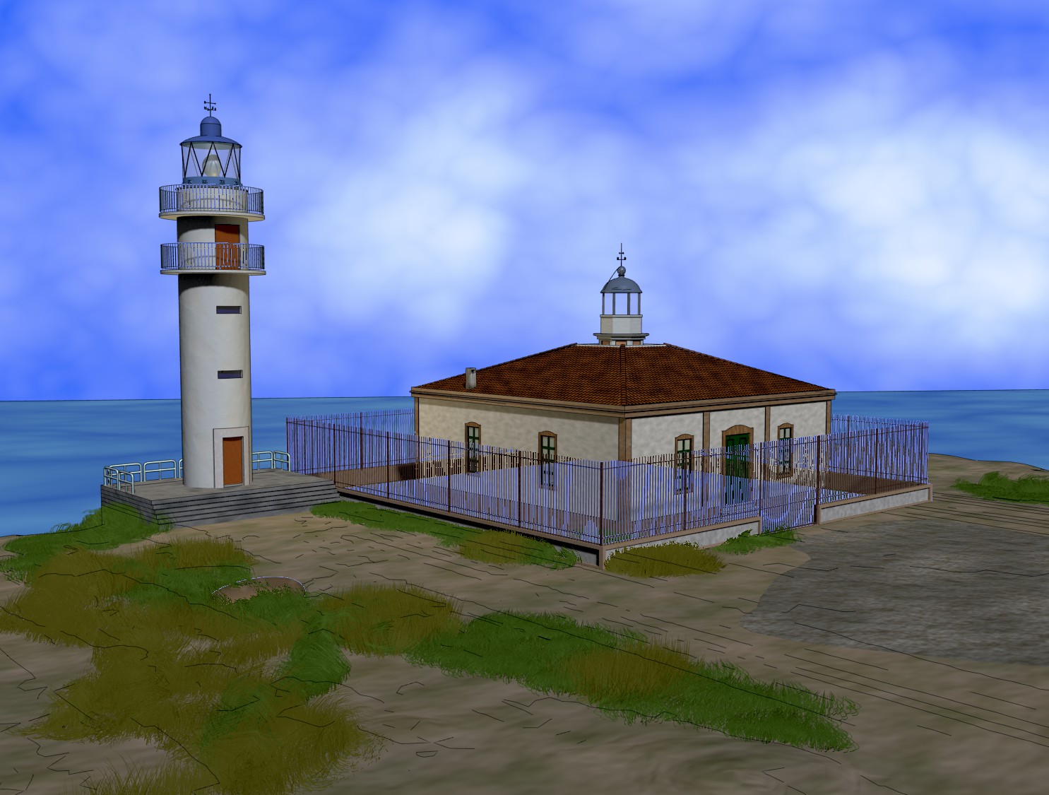

    22,339
    Reto Blender total
    Bueno, me he metido de lleno en el modelo del faro, y de momento dejo esta representación y a lo mejor intento hacer otra escena un poco más realista.
    No tiene ninguna textura de imagen, todo son procedurales.
    Blender Internal y el render final con composición de nodos con un Book Masque para él contorno del marco y un poco de saturación de color.
    Es un intento de replicar el Faro de Touriñan en Muxía --- link
    Espero que les guste. .
Nombre: El_Faro_base6a.jpg
Visitas: 4682
Tamaño: 197.2 KB

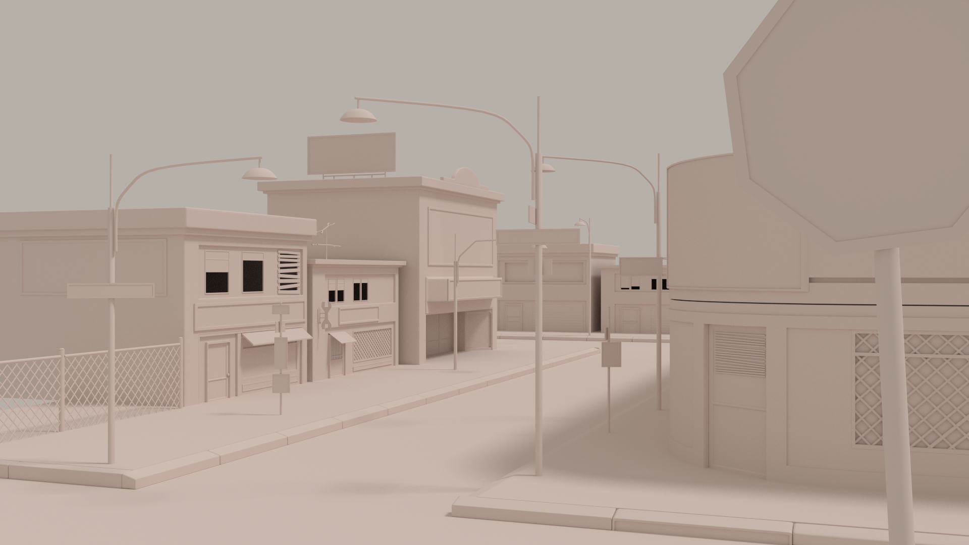

    Me sumo, bueno aquí va la primera imagen, en lo único que me defiendo más o menos es en la modelado, esta es la modelación de una edificación con un sistema constructivo utilizado donde vivo, saludos.
Nombre: 2014-02-21_160856.jpg
Visitas: 125
Tamaño: 269.6 KB
  91. #91
    22,339
    Reto Blender total
    Cita Iniciado por xWarcox Ver mensaje
    me sumo
    bueno aquí va la primera imagen, en lo único que me defiendo más o menos es en la modelación.
    Esta es la modelación de una edificación con un sistema constructivo utilizado donde vivo, saludos.
    Eso ya parece un trabajo de arquitecto.
    Se ve bastante bien y eso que solo es una captura de pantalla. Saludos.

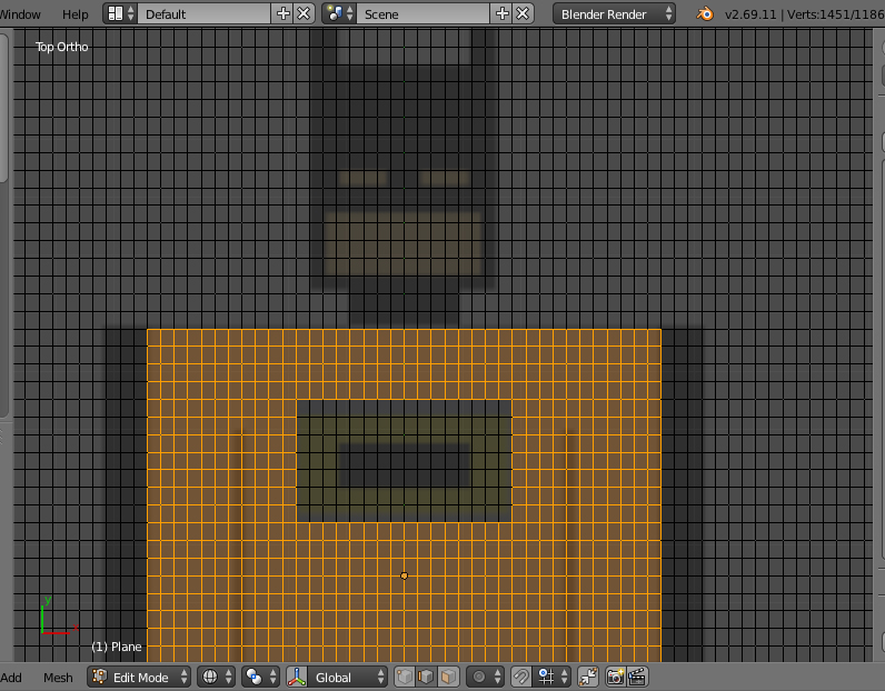

    Bueno, voy a subir un trabajo, que una vez terminado parece una porquería, pero la cuestión es aprender siempre algo más.
    Primero me he bajado una imagen de Google http://www.dotpod.com.ar/superhéroes...-rene-schifer/.
    Pues se trata de crear primero un dibujo a base de cuadrícula para luego partirlo en cuadrados a la vez de animarlo.
    Luego creo un plano subdividido varias veces, hasta conseguir algo parecido al modelo descargado.
    Se le da un material a la base y luego se añaden más materiales para los diferentes tonos del dibujo.
    Una vez hecho esto, le ponemos unas partículas con la cantidad de cuadros (partículas) a mover.
    Se le añade un modificador Explode y por último para darle un poco de volumen a esos cuadrados, un modificador Solidify.
    Para animar esos cuadrados pongo un Empty con valor de Vortex.
    Una vez echa la animación le pongo en el editor de video la opción de invertir la animación para qué se vea lo contrario (Backwards).
Nombre: Batm_91.jpg
Visitas: 102
Tamaño: 366.2 KB
ID: 190923 Clic en la imagen para ver su versión completa.
Nombre: Batm_92.jpg
Visitas: 106
Tamaño: 412.9 KB
ID: 190924 Clic en la imagen para ver su versión completa.
Nombre: Batm_93.jpg
Visitas: 130
Tamaño: 291.3 KB
    Y el resultado es este.
    Última edición por Soliman; 04-03-2014 a las 18:11

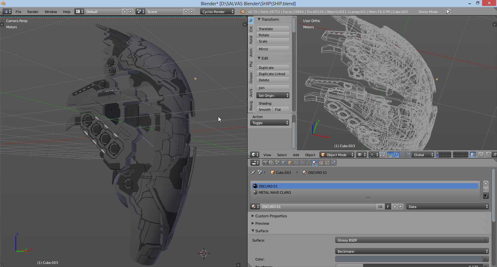

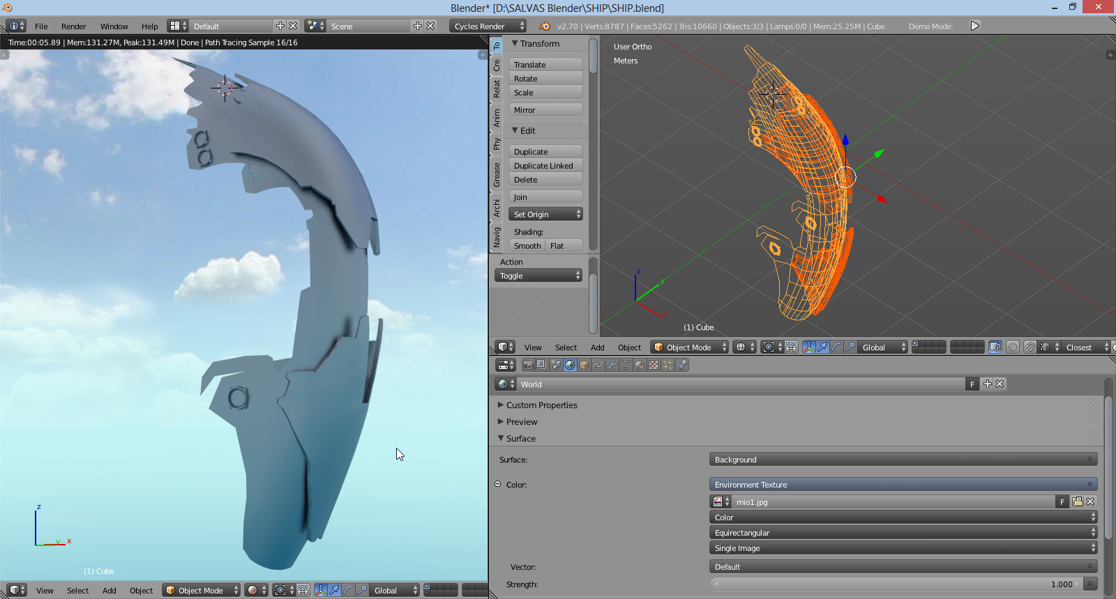

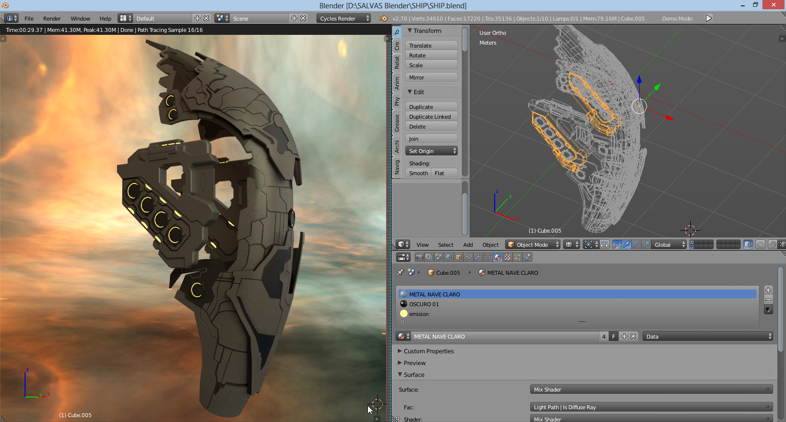

    Hola, este es el progreso de modelado de una nave Nodriza, la estoy adelantando en los tiempos libres, y ya le estoy cogiendo cariño. Saludos a todos
Nombre: 01.jpg
Visitas: 121
Tamaño: 387.9 KB
Nombre: 02.jpg
Visitas: 94
Tamaño: 408.6 KB
ID: 191298   Clic en la imagen para ver su versión completa.
Nombre: 03.jpg
Visitas: 95
Tamaño: 351.1 KB
ID: 191299   Clic en la imagen para ver su versión completa.
Nombre: 04.jpg
Visitas: 144
Tamaño: 451.4 KB
ID: 191300   Clic en la imagen para ver su versión completa.
Nombre: 05.jpg
Visitas: 108
Tamaño: 371.8 KB
Nombre: 2014-03-18_010036.jpg
Visitas: 129
Tamaño: 462.3 KB
  104. #104
    22,339
    Reto Blender total
    Esto ya es de portada de revista, buen trabajo XWARCOX.

    Hola, ya aquí va una imagen de la idea final o Casi Final. Saludos a todos.
Nombre: SHIP.jpg
Visitas: 128
Tamaño: 957.7 KB

    Creo que debe usar Carbón Atómico para moverse.
Nombre: Ship II.jpg
Visitas: 124
Tamaño: 325.3 KB

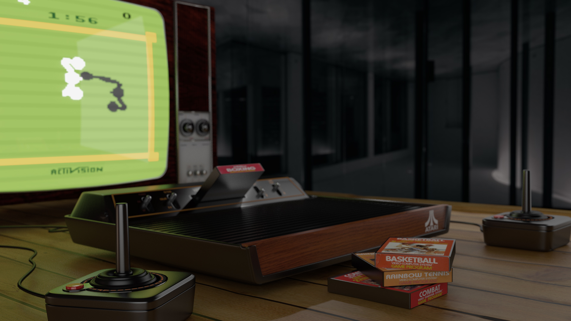

    Para los ochentosos, aquí les dejo otra imagen realizada 100% Blender.
    Espero les guste. Saludos.
Nombre: 191898d1396476848-retromania-retromania.jpg

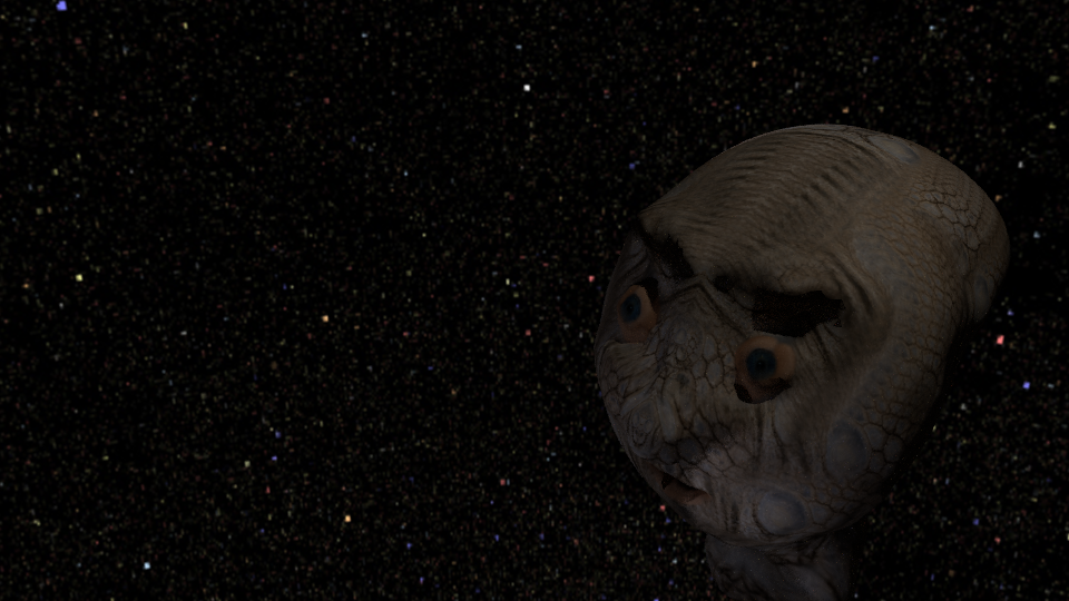

    Hola ciberspace, hablanos de tu imagen. ¿Es un alien? ¿Hecho con Sculptú.
    Good night and good luck
  121. #121
    Jan 2013
    541
    Reto Blender total
    Me has leído la mente, modelado en Sculpt y render en Blender Cycles.

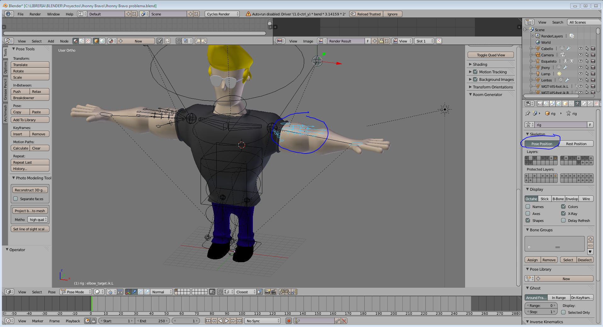

    Gracias Ciber, pero a ver si alguien me puede ayudar con este proyecto.
    La idea qué tengo es poder animar a este personaje, pero a falta de experiencia, me he encontrado con el siguiente problema.
    Siguiendo el tutorial que pongo a continuación.
    Me encuentro con un problema qué no he podido resolver y cuando quiero conectar los huesos (de color verde) al modelo se me cierra el Blender. Lo raro de todo esto es que, cuando estoy en el modo postura en Rest position, los conectores se ven como la imagen que muestro a continuación.
Nombre: Captura.PNG
Visitas: 136
Tamaño: 440.3 KB
    Y cuando cambio a Pose Position, los controladores se desplazan y me quedan como muestro en la siguiente imagen.
Nombre: Captura1.PNG
Visitas: 96
Tamaño: 450.5 KB
    Lo mismo me sucede con los huesos antes de conectarlo al personaje.
Nombre: Captura3.PNG
Visitas: 89
Tamaño: 378.5 KB
ID: 193173 Clic en la imagen para ver su versión completa.
Nombre: Captura4.PNG
Visitas: 104
Tamaño: 381.6 KB
    Y lo peor de todo es que me estoy volviendo LOCO, así que, lo único que se me ocurre es consultarles a los más sabios.
    Les adjunto el archivo blend, para que puedan verlo. Saludos.

    Yo, cuando hay ese tipo de problema, miro a ver si hay grabada alguna animación, pero veo que no es tu caso.
    Lo de emparentar, creo que están todos emparentados menos las gafas y el pelo.
    Si es por un problema de rotaciones o de localización, se seleccionan todos los huesos en Pose Mode y se hace un ALT+R para limpiar rotación y un ALT+G para limpiar movimientos.
    Creo que tampoco era tu caso.
    De todas formas, he probado a moverlo y, aunque lo veo bastante complicado este esqueleto, creo que se puede mover bastante bien.
    El pelo y las gafas, yo las uniría al cuerpo para controlar mejor el movimiento, pues tal como está ahora si rotas mucho la cabeza, se pierden.
Nombre: JB1.png
Visitas: 155
Tamaño: 147.0 KB
    Última edición por Soliman; 03-05-2014 a las 09:02

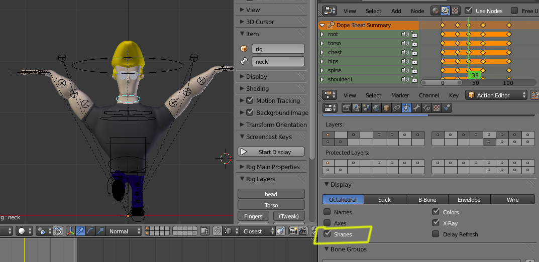

    Creo que he subido el archivo con los SHAPeS desactivados. Para volver a activarlos solo tienes que seleccionar la armature (Rig) y en Display, activas la casilla Shape.
Nombre: Shapes.jpg
Visitas: 660
Tamaño: 287.0 KB

    Gracias Solimán, por haberte tomado la molestia de responder a mi solicitud.
    Pero baje tu archivo y cuando lo quiero abrir se me cierra el programa, cosa de locos, probare con otra máquina a ver si me pasa lo mismo. Saludos y gracias.

    Bueno Solimán.
    Probe en otra máquina y me aparece esto.
Nombre: Captura jhony.JPG
Visitas: 128
Tamaño: 169.8 KB
    Cuando selecciono reload trusted (ubicado en la parte superior derecha) se ve ok.
    Tienes idea de lo que puede será Saludos.

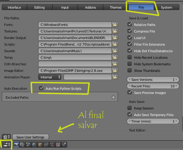

    Creo que eso pasa, porque no tienes activado el autocorrer los scripts
    En la imagen que enseñas, aunque mi inglés es bastante malo, pone algo como (autorun esta desactivado).
    Si presionas el botón RELOAD TRUSTED se tendría que ver entonces todo bien, pues te activaría el script
    Para qué eso no te vuelva a pasar, abres una ventana de User Preferencias y en FILE, activa la casilla Auto Run Python Scripts y una vez la tienes activada, SAVE USER SETINGS (salvar esos valores).
    Ya, cuando vuelvas a abrir otros archivos que tengan algún script activo, ya se tendrían que abrir sin ese error.
Nombre: salvar.jpg
Visitas: 118
Tamaño: 153.2 KB

    Efectivamente Solimán, ese era el problema.
Nombre: Captura.PNG
Visitas: 84
Tamaño: 72.4 KB
    Estuve dos días demorado por esto, pero ya está solucionado.
    Como siempre, muchas gracias por tu aporte. Un saludo.

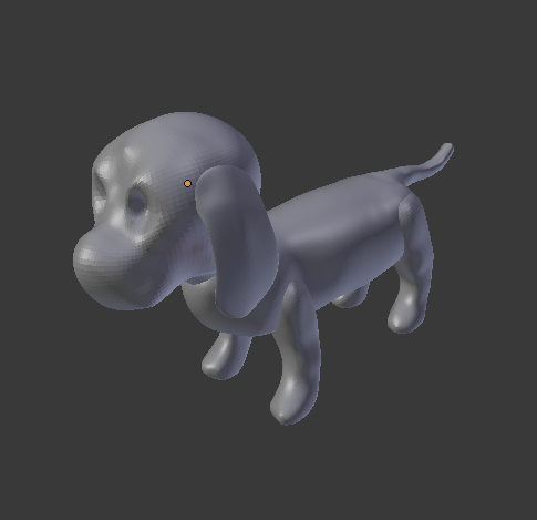

    Aquí se lo dejo:
Nombre: render_perrito_cesta1.png
Visitas: 288
Tamaño: 446.0 KB
    De momento solo hay esto, pero estoy pensando en ampliar la escena con más decoración. Intentaré hacer una entrada de la casa con objetos de luxo sacados de imágenes de Internet que me gusten. Y ya veré qué hago al final, estaba pensando en hacer que baje unas escaleras de una casa y que vaya a jugar con alguna cosa.
    Y para acabar, que vaya a la cesta y se ponga a dormir.
    Aunque ya veré a medida qué avance todo que acabaré haciendo. Saludos.

    Antes de que acabe el plazo de este mes, un render de Pepito Grillo.
    Renderizado en Cycles.
    Y pongo una escena más de regalo.
Nombre: Pepe_grillo3c.jpg
Visitas: 2647
Tamaño: 87.5 KB
Nombre: Camara_seg2.jpg
Visitas: 709
Tamaño: 140.2 KB
    Está basado en una imagen que baje de internet.
Nombre: pepito-grillo.jpg
Visitas: 949
Tamaño: 40.6 KB
