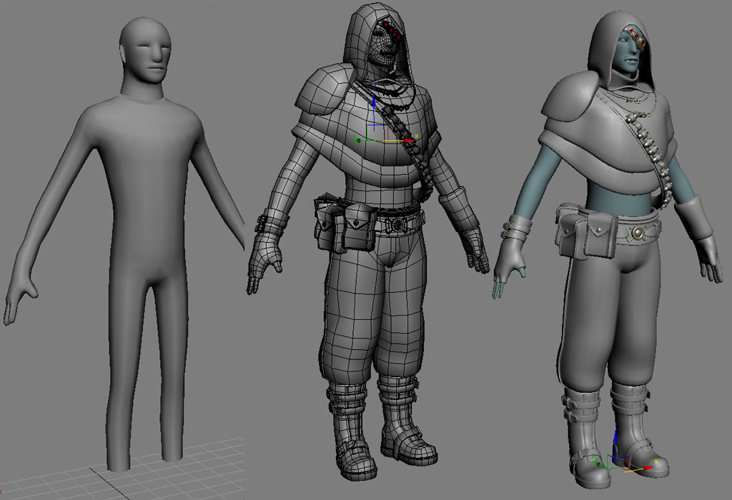

    Muy buenos A78 ¿de qué malla base partes? ¿la ropa la haces con extract?

    ¿De qué malla base partes? ¿la ropa la haces con extract?
    He usado el extract muy pocas veces, no me siento cómodo con el a menos que haya que dibujar una forma muy compleja.
    Lo que hago es planificar la ropa y los objetos desde el principio en 3dsMax, parto de un dummie básico con subdivisiones más o menos correctas y de ahí solo selecciono, es decir, por ejemplo, para hacer los pantalones solo selecciono las piernas del dummie (y clono esos polígonos) y con el modificador Shell le doy el volumen que quiero y le agrego detalles vitales, así con cada parte, aunque claro muchas piezas hay que crearlas desde cero (como las hebillas, cartucheras, etc), no hay escapatoria. Te dejo una imagen con el proceso que sigo, desde que empiezo hasta que exporto a ZBrush, el último muñeco tiene turbo-smooth porque lo uso para ver cómo va a reaccionar la malla con las subdivisiones en ZBrush(en el caso de los dedos del dummie que casi desaparecen cuando le aplico el turbo Smooth lo que hago para resolver eso es, cuando le doy a las dos primeras subdivisiones en ZBrush desactivo el smt para que mantenga la forma original mientas agrego las subdivisiones). Un saludo.

    La verdad es que es lo mejor, pero a mí no me sale, tengo este modelo que hice en 3dsmax.
    Y cuando lo he exportado a ZBrush no sé qué hacer con él, tanto detalle me abruma, me quedo frío, no sé que hacerle ni por dónde empezar. Parece que me siento más motivado cuando parto de algo lo menos preciso posible, sin expectativas, un cubo, una esfera. Pero bueno, es cosa mía, que soy un irresponsable.
    Vaya, te entiendo perfectamente.
    Mira, en mi caso yo lo que hago es vender esas cosas, es decir, generalmente en las empresas se trabaja conceptos ya hechos, entonces el comprador busca a una persona que pueda meter cantidad y calidad de detalle.
    ¿Para cuándo la siguiente hornada?
    Espero que pronto, e intentaré hacer algo menos comercial.
    Y tu mete ese bicho en ZBrush y no pienses tanto, ya verás que a medida que trabajes en el econtraras ese flow que estás buscando siempre.

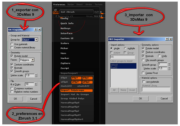

    Ante todo enhorabuena por tus modelos, realmente geniales, solo desear llegar a la mitad de la cuarta parte de cómo te quedan Ati.
    Quería preguntarte, cuando exportas los modelos a max y luego los vuelves a importar a ZBrush, como evitas el cambio de escala? Podías ayudarme con eso no consigo la configuración para no volverme loco en recolocoar y redimensionar los objetos cada vez que los vuelvo a recuperar después de modificarlos en el 3ds Max.
    Mira, yo nunca tengo que cambiar la escala ni re-posicionar nada, tal cual lo exporto de max trabajo en ZBrush, y cuando lo llevo al max otra vez encaja todo perfecto, tanto en escala como en su posición en el espacio y rotación.
    Te paso los parámetros de exportación e importación para que lo configures al tuyo igual. Gracias por comentar y un saludo.

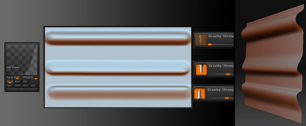

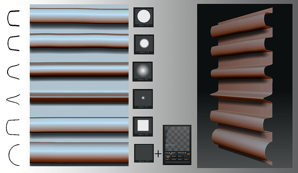

    Una pregunta, cuando estas esculpiendo ropa, ¿los pliegues te los inventas? así un poco a ojo ¿o buscas referencias? Lo digo porque además me he fijado que tienes en cuenta el supuesto material de cada uno de ellos, por ejemplo, en el sargento bola los pliegues por compresión de las botas y los de la ropa por su propio peso. Y de paso si sabrías recomendarme algún buen libro o así de ropa y pliegues y tipos de pliegues y tal, yo encntré uno hace un tiempo (Burne howgarth - Dynamic wrinkles and drapery) pero más o menos lo que hay son todo ejemplos y más bien poca teoría, por si hay alguno más teórico, así de paso se puede poner en tu sección de recomendaciones de libros de anatomía.

    Se agradecen los comentarios amigos. Melk, gracias por preocuparte, ya he aprendido la lección e intento dormir lo más posible que, si no duermo bien me transformo en un ser abominable.
    Exavi, al libro de Hogarth le di un vistazo y está muy bien, como bien dice Ballo yo lo que hago es buscar referencias de fotografías o mejor aún reales, es una gran inversión comprarse un espejo de tamaño considerable para que te puedas ver de cuerpo entero y tenerlo cerca del ordenador en lo posible.
    Hay que tener en cuenta el material y grosor de la ropa, esto determina m. (no sé cómo explicarlo) esto determina la tolerancia con la que la ropa reaccionara ante la fricción y la calidad de las arrugas que puede ser dura o suave, con fricción me refiero la ropa en contacto con el cuerpo.m si. Luego hay que prestar atención a la dirección de los pliegues, si están horizontales o verticales, a los que están en zigzag, en forma de x, a ver si viene un experto en física a explicarnos las arrugas porque es difícil abarcar esto con formulas, pero bueno al menos ayudan a simplificar la idea.
    Otra cosa que hay que tener en cuenta es la estética y eso a veces te hace ir en contra de lo que estás viendo en las referencias, por ejemplo, si tienes tres arrugas exactamente iguales y apuntando hacia la misma dirección puede que sea real, pero posiblemente no quedará bonito, eso es porque eso produce un efecto de repetecion que molesta a la vista, ahí es cuando debes actuar y romper ese orden para crear una variación que resulta más interesante al ojo del observador.
    Recuerda el ejemplo, dibujar un muro de ladrillos será siempre más provocador si defines unos ladrillos aquí y, allá y dejas sugerido el resto, con eso estas dando la información que el observador necesita sin agotarlo con una brutalidad de información, que es lo que vendría a ser definir ladrillo por ladrillo. No se puede aplicar estas leyes a rajatabla en 3d, pero si las tienes en cuenta afecta a pequeños detalles que pueden marcar la diferencia. Un saludo.

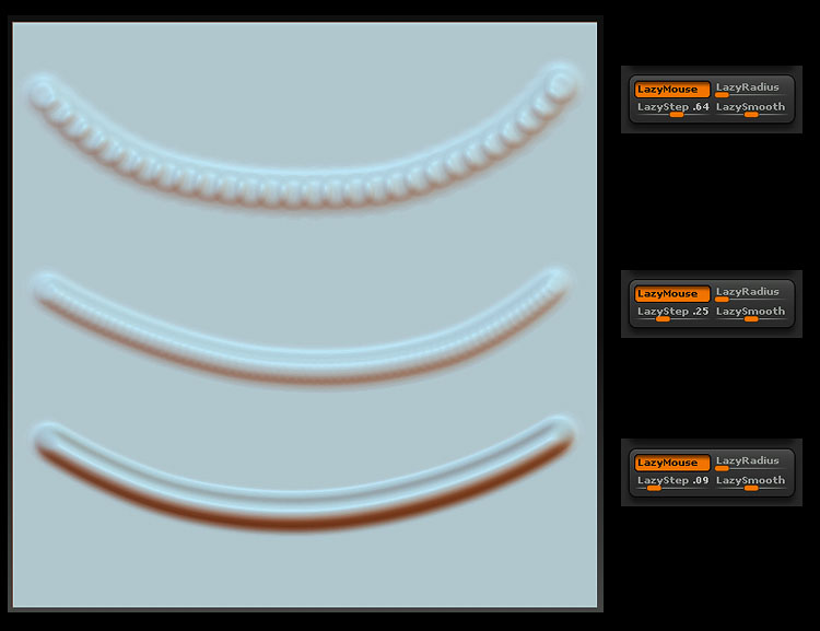

    Como haces las arrugas de la ropa? (con que herramienta o con que combinación de ellas). A mí me cuesta que queden como las tengo en la cabeza, quedan demasiado irregulares incluso usando lazymouse.
    Lo importante es que tengas en claro qué tipo de forma quieres hacer y luego buscar que herramientas podrían ser útiles, como ya sabes hay muchas maneras de hacer cada cosa.
    Como bien te ha indicado Exavi la clave para que no te salgan irregulares(suponiendo que te refieres a la interpolación del trazo) es cambiar los valores del lazystep, que una cosa es la interpolación del pincel en si y otra la del lazymouse.
    Respecto a los pinceles, a ver, yo utilizo de todo un poco y no resuelvo nada con un simple trazo, todo lo tengo que retocar y relamer 10 veces.
    Los que más uso son el pincel estándar (en el 90% del trabajo), el Flatten, el Pinch y el move.
    Y por supuesto la tecla shift para suavizar y fusionar los Trazos.
    La clave está en jugar con las curvas del pincel para facilitar el modelado de la forma que estas buscando.
    Lo que sí te puedo decir es que le prestes mucha atención que tipo de forma estas intentando hacer y como lo intentas hacer.
    Mira, te pongo un ejemplo solo cambiando el bitmap del alpha del pincel estándar, estas formas también las puedes conseguir manipulando la curva del pincel.
    Teniendo en claro este concepto, ya lo demás es buscar buenas referencias y teoría respecto al tema como hablamos unos mensajes atrás con Exavi.
    Una nota aparte:
    Ten cuidado con el pincel Pinch y la opción Gravity, si los usas de manera abusiva destruyes la malla, es decir, usada esta herramienta con mucha fuerza o demasiadas veces los polígonos posiblemente colapasaran entre sí y a veces es difícil detectarlo.
    Y unos ejemplos de la opción gravedad, espero te sea útil, cualquier cosa que no haya quedado clara me lo dices. Un saludo.

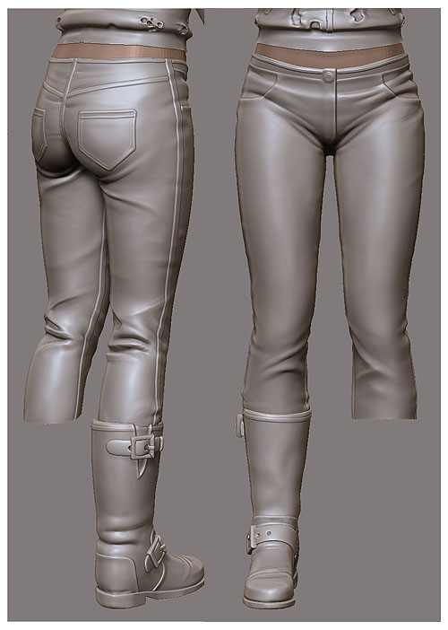

    Cómo te curras esas explicaciones A78 una pregunta, tu lo haces todo en ZBrush? Detalles de costuras y tal también? Yo es que con las costuras no me atrevo, no se hay ciertas cosas que no me acaban de gustar o no sé hacerlas directamente y tengo que hacerme alphas que hagan las formas que quiero sino, si las haces, ¿cómo las haces con el layer brush y mucha paciencia?
  42. #92
    Jan 2004
    5,934
    Personajes randomicos
    Depende de la resolución de la malla porque con la ropa los detalles tienen que estar nítidos. Las costuras y esos micro-detalles se hacen difíciles de esculpir, yo los suelo resolver con texturas y en Adobe Photoshop extraer Normal Maps.
    Este es el detalle al que suelo llegar con la ropa, más, allá de eso me resulta un poco preligroso.

    Ten cuidado porque las otras brochas usadas repetidamente suelen forzar la distribución de los edge-loops de la malla.

    Okss ya me hago una idea pues trataré de llegar hasta ahí, pero sin pasarme. Es que estoy ahora haciendo a ratios un personaje que lleva ropa juntada a pedazos y se me hace un poco pesado hacer las uniones y costuras.

    Recuerda que puedes enmascarar, y luego extruyes o usas deformadores, no tienes por que hacerlo todo con Trazos al instante.
    Control+clik (máscara).
    Control+ Alt +click (resta máscara).
    Luego puedes usar el deformador size, Inflat, taper, etc.
    Te vas a reír, pero no se me había ocurrido hacerlo así.
    Lo acabo de probar y enmascarando la costura, invirtiendola y extruyendo se acaba antes y sin complicarse.
