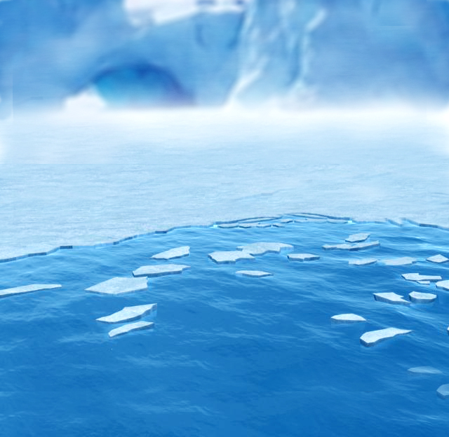

    Hola Miguel, inventé un esbozo partiendo de tu escena para un entorno. ¿Haber si te gusta?

    Gracias Megatron, no está mal. Pero yo intento que se trate de un río, no de un bloque de hielo en la Antártida o algo así. He mirado varias fotografías por internet y suele pasar que el río se congela y deja una pared de hielo.
    Pongo el primer esbozo de la escena. Vale, sí, se parece bastante a lo que aparece en las Crónicas de Narnia, pero me gusta algo así.
    Ahora tengo que mejorar los Shaders, para que los hielos se ajusten, y la forma de la roca quede más natural, y su nieve más realista. También voy a añadir pedazos pequeños de hielo, y trabajar más el agua.

    Si el sitio es un Rio, el agua no debería ser tan azulada, si no un tanto de mezcla de marrón o verde, puedes probar a meterle por dejabo del agua un suelo texturizado de fondo del Rio, si el agua tiene transparencia cojera otros tonos.
    Ese azulado estria bien en alta mar o en los polos.
    Con lo del entorno me refefria a que tenga un environment que reflejar no tiene por qué ser 3d, integrar el agua sobre un video o fotografía o algo así.
