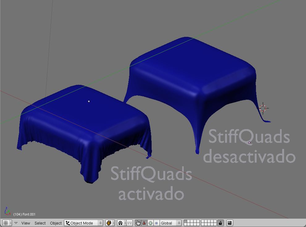

    Puedes subirlos comprimidos. Still quads sirve para conservar la forma de las caras en lo posible, tarda bastante más, pero es casi imprescindible para simular telas.

    Aprovecho tu fichero para comparar las dos situaciones, con sq activado y desactivado. Como se ve, el aspecto de tela es mucho más correcto porque, al conservar la forma de las caras, estira menos la malla y genera arrugas, mientras que sin sq tiene un aspecto de chicle. He dividido tu malla dos veces (caras x16). Por supuesto, ni loco he activado las autocolisiones.
