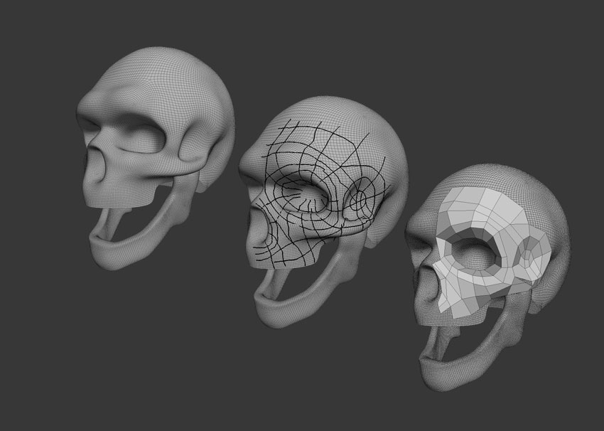

    Efectivamente, cada vez falta menopara la 2.43, que presumiblemente llevara las sculptols. Sirva este mensaje para animaros a probarlo, es la bomba, aún queda mucho por refinar, pero es una incorporación revolucionaria, del mismo modo que lo han sido los nodos en la anterior.

    La verdad que si esta super bien esta incorporación de esta herramienta, la he estado probando desde que está en las versiones de prueba y me encanta.
    Ahí les van unas mis pruebas rápidas. .
    No me imagino lo extenso que podrá ser la próxima guía oficial de Blender.

    Fenomenal Matai. Oye, ya que lo estas probando, te consulto (y consulto en general), para hacer detalles bastante finos (p, los párpados de una cara) tengo que subir hasta el nivel de subdivisión 8, con el consiguiente aumento brutal de memoria usada y la ralentización del sistema, y aun así no consigo hacer los detales tan finos y definidos como yo quisiera, imagino que la respuesta es que la herramienta está en desarrollo no obstante, te pregunto. ¿te pasa lo mismo?
    Y no hay que desdeñar el retopología, del que por cierto, han colgado un tutorial en: http://mediawiki.blender.org/index.p...p/using_retopo. Un saludo.

    Gracias Elgordo. Pues si me pasa lo mismo, pero después de aumentar el multiresolución parece estabilizarse de nuevo y ya puedo seguir esculpiendo, pero tengo el mismo problema que t, u, tal vez hagan falta los tipos de brochas como los que tiene ZBrush o algo similar, pero obviamente es importante la resolución de la malla.
    Creo que lo importante es generar un buen base-Mesh y a partir del comenzar a esculpir, incluso ya con loop Edges y todo para utilizar el modelo no solo para generar desplazamientos, en fin.
    Esta en desarrollo como bien dices, así que, creo que aún falta mucho por mejorar, pero va por buen camino.

    Para trabajar rápido y suave con resoluciones altas, ocultar toda la malla excepto la parte en la que estéis trabajando.
    El tener una buena geometría inicial (como apunta Matai) es bastante importante.

    Como hago eso? Cuando oculto parte de la geometría seleccionando en modo de edición (usando h-key) al pasar al modo Sculpt la geometría aparece de nuevo, obviamente eso creo que es normal, pero entonces cómo oculto parte de la malla de un objeto que estoy esculpiendo?
    Ctrl+shift+clik y arrastras un rectángulo.

    Para hacer detalles bastante finos (p, los párpados de una cara) tengo que subir hasta el nivel de subdivisión 8, con el consiguiente aumento brutal de memoria usada y la ralentización del sistema, y aun así no consigo hacer los detales tan finos y definidos como yo quisiera, imagino que la respuesta es que la herramienta está en desarrollo no obstante, te pregunto.
    Jelou.
    Para hacer detalles finos finos en otros programas se utilizan otro tipo de herramientas. Lo que sí te puedo poner es la técnica que utiliza el amigo krishnamurti para cerrar cortes en ZBrush.
    Primero, haces un surco profundo con el brush en modo draw, y el shape en sub, a un tamaño pequeño y profundidad máxima.
    Después utilizas el brush en inflate y el shape en add con poca profundidad sobre los bordes del acantilado que has hecho y verás cómo los bordes se irán cerrando hasta formar una línea bastante fina. Es ideal para hacer arrugas y cosas así.
    Ya para detalles como pequeñas arrugas de parpado, como decías, creo que de momento lo mejor es usar el canal Nor bien Unwrapeado. Saludos.

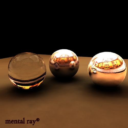

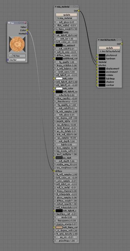

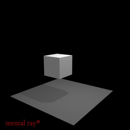

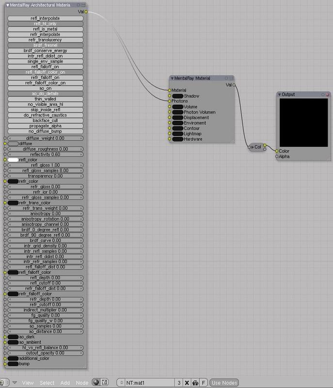

    Rcruiz lanza blental Mental Ray desde Blender. Im very happy todo present the first versión of blental. This build is for render todo Mental Ray that is a one of the best comercial render engiens on the market.
