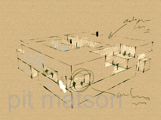

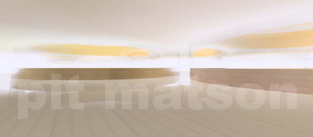

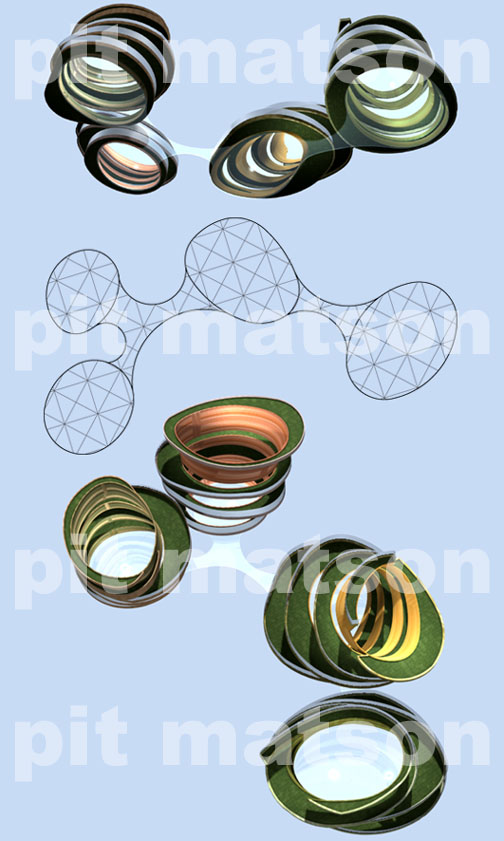

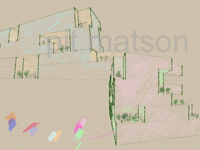

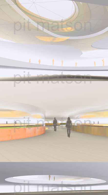

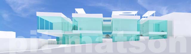

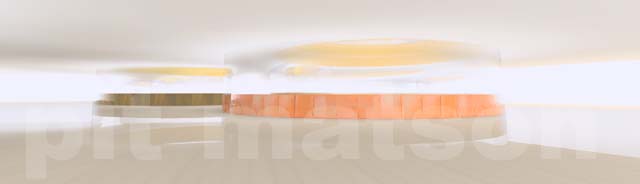

    El desarrollo de una idea, los dibujos y el ordenador suelen llegar bastante más tarde.
    A veces el ordenador esta desde el principio en el período de bocetando. En este otro caso, había que darles salida, inmediatamente y con precisión, a dwg para que se pusieran con los planos.

    Alucinantes tus bocetos. Realmente bonitos.

    Vaya chacho eres un figura.

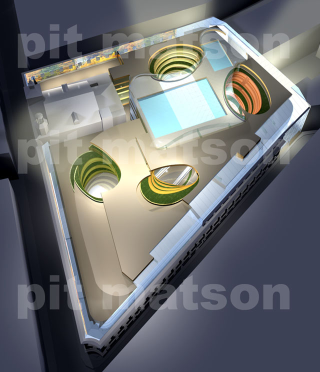

    Y ¿se puede saber de que proyecto o concurso son esos patios lenticulares al estilo f. Lloyd Wright?

    Sobre un edificio en el que ya estaban los forjados y las plantas definidas había que crear unas cascadas de luz que entraban en él.
    Los bocetos a lápiz que pongo son previos a cualquier planta o concepto definido, aunque luego también siga dibujando. En vuestro estudio veo que sois muy eficaces, integrando rápido idea, representación técnica y visual, tiene buena pinta el método.
    Los 3d son guapos, me dan envidia. ¿es solo Rhino? El tema de las secciones me la pone dura ¿es fácil sacar esos modelos rápido? Un saludo.

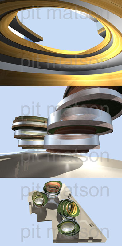

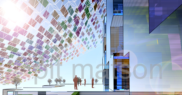

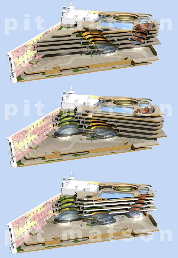

    El tema de los patios lenticulares lo han investigado muchos arquitectos.
    Hay un plugin de Cebas (Scalpel que lo hace, aunque yo lo tengo, aún no he tenido tiempo de instalarlo y probarlo, es una tarea pendiente que tengo).
    Para hacer esas secciones hago lo siguiente:
    Selecciono todos los objetos a seccionar y les aplico el modificador slice. Y sobre ellos Cap Holes. Siempre sale algún error, pero se corrige con facilidad.
    Pero eso lo hago en 3dsmax. El estudio de los ritmos de los patios en Rhino.

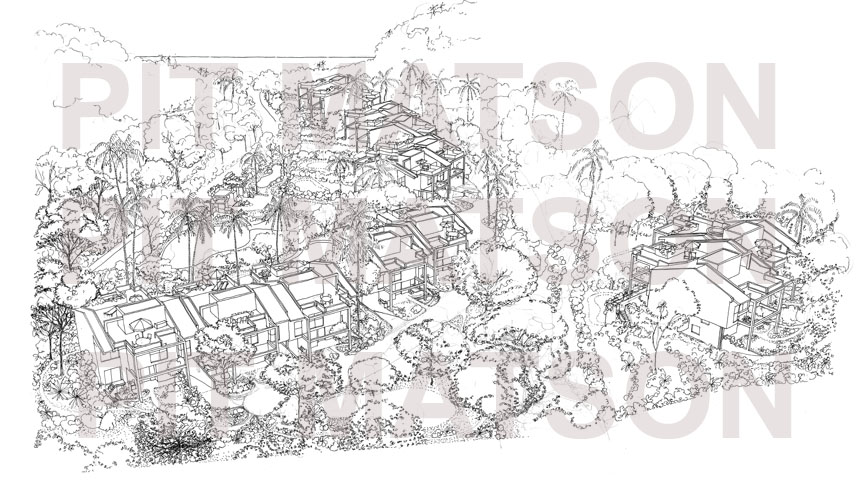

    De todas formas, a mí me gustaría que más gente subiera y comentase bocetos, técnicas. Porque es un tema que me apasiona.
    Por norma general, en mí trabajo hay que trabajar sobre la marcha, no digo que entiempo real, pero casi, y creo que es interesante compartir técnicas y trucos al respecto.
    Venga, animaros a subir bocetos rápidos y a compartir técnicas y trucos.

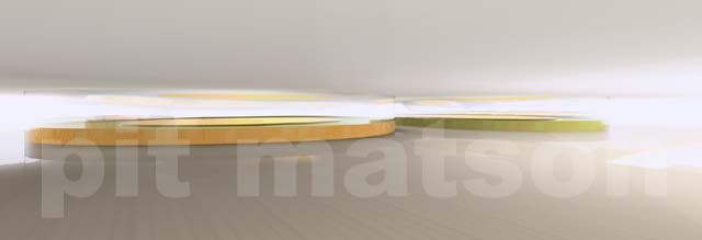

    Ando estos días haciendo copias de seguridad de fin de año y van saliendo cosas. Bocetos, pruebas, tanteos, tropezones.
    El primero, un boceto de última hora, a altas horas de la madrugada, ya cansado, intentando llenar un panel, hecho en un suspiro, a veces te tiras horas, recién desayunado, y salen mucho peor, (max y radio de max).
    Los otros, bocetos rápidos para elegir los colores de los patios lenticulares. Al final tras 30 o 40 pruebas, se quedó en un amarillo raro para todos los interiores de los conductos y en los muretes de las urnas oro, cobre, verde y óxido. (Rhino, max y radio de max).

    El primero está muy chulo.

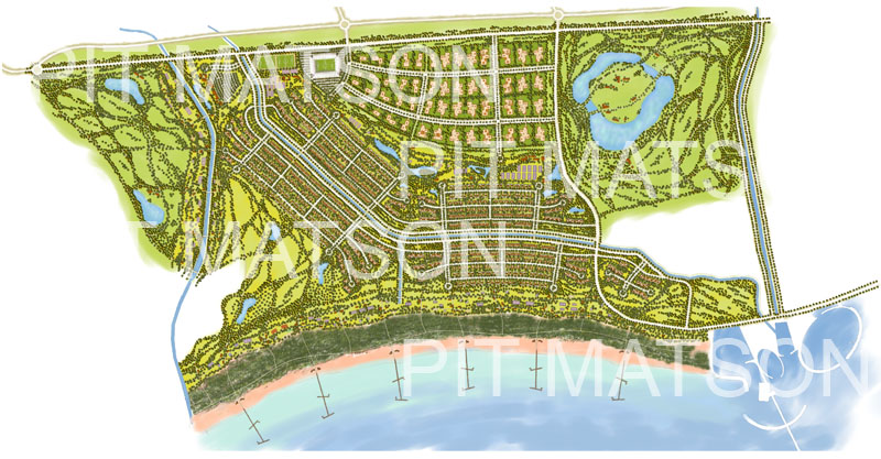

    Esto sí es un marrón, resulta que en ocasiones hay que sacar site plan de estos en tiempo real. Es decir, los cambios se suceden a la velocidad de las conversaciones con el cliente y, por ejemplo, un site plan que a las 09:00 está acabado, se decide un cambio y lo quieren ver a las 12:00 o a las 13:00.
    Esto es, tengo que hacerlos en 3 o 4 horas como mucho, y según me los van cambiando.
    Así que me he tenido que crear un estilo para hacer estas cosas, que es el más rápido que se me ocurre, y el que más rápido me sale.
    Es un poco como cuando éramos pequeños y dibujábamos casas, pues eso.
    Hay semanas que me dedico sólo a eso, a dibujar casas como un niño pequeño. Este que muestro he tenido que hacerlo en 3 horas y media, aproximadamente.
    Como decía mi pobre padre: hijo, tantos idiomas para esto.

    Vaya macho, me estresas.

    Bah seguro que eso lo haces con un ordenador.

    Hombre, el chalet es el mismo, copiar la capa y eso, y los árboles Nozzles de Painter que me he currado. Por cierto, Frodo, que puede que tengamos que hacer en breve una plaza de toros, te pediré asesoramiento a ti, que recuerdo que eras muy taurino.

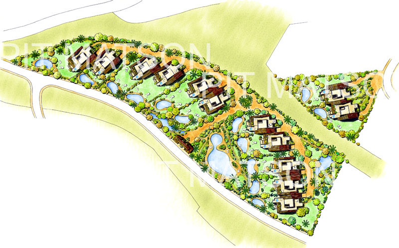

    En el Painter en la ayuda dice cómo se hacen. Es muy fácil. Te haces unas variaciones de un mismo tipo de árbol y creas un Nozzle.
    Yo unos me los hago como dibujo, y otros ya coloreados.
    Los de dibujo por si los colorados no pegan con la escena.
    Procurar que no tengan sombras arrojadas. Porque si os cambian la hora solar la habéis liado.
    Si tenéis una familia de Nozzles que os gusta, haced 4 juegos, con 4 sombras propias diferentes (las sombras propias 4 juegos en forma de x) para tener cubiertas las orientaciones que os puedan pedir.
    Las sombras arrojadas se hacen a toda leche en Adobe Photoshop. Dejáis sólo la capa de los Nozzles y otra capa con un fondo blanco, salvais como psd y seleccionar todo/gama de colores: blanco, invertid la selección y con un calado de un px la rellenais de un tono oscuro.
    Abrid ese psd en Painter, copiais la capa de las sombras bajo la capa de los Nozzles, la movéis unos px a un lado y a otro y tenéis todas las sombras de todos los árboles de un tirón.
    Yo no he encontrado nada más rápido que eso.
    Esta imagen tenía miles de árboles, si no es por los Nozzles me entierran con ella, y la saque en jornada y media.
    edito: por cierto, los Nozzles valen su peso en oro, cuidadlos, salvadlos, yo en un formateo, hace 5 días perdí un buen montón de ellos y casi vuelvo a fumar, todavía no he recuperado.

    Bonitos chochi sites, el último esta cañerito. Yo me imagino que hubiera dibujado en AutoCAD, exportado imagen (jpeg o tif) y luego coloreado en Adobe Photoshop. Los Nozzles podrían hacerse a partir de bloques de AutoCAD coloreados en Adobe Photoshop (me imagino) y las sombras como dices. De todas maneras, probaré el Painter porque te quedan bastante guapos.

    Llevo unas semanas intentando encontrar una rutina que permita sacar bocetos combinando 3d básico (volumétrico) con dibujo para mostrar trabajos, sin que tengamos que sacar infografías.
    La idea es mostrar ideas al cliente dialogando con él, pero sin comprometerse tanto como obliga la infografía, que es demasiado real, y sería contraproducente a estas alturas del partido, en las que todavía no hay planos en AutoCAD ni nada parecido.
    Partiendo de los primeros sketch a mano de mi jefe consigo sacar esto bastante rápido.
    Ahora me estoy pegando/buscando una mecánica que me permita dar con un estilo que permita colorear esto en 2 o 3 horas como mucho, vamos en una media mañana o mañana entera.
    Estoy probando cosas, colores, pinceles, intendo dar con la más rápida, que permita tener una reunión/brainestormig con el cliente sin el compromiso a que obliga la infografía.
    A ver que sale, tiene que ser un sistema realmente rápido, si no valdrá.

    ¿Cómo has hecho esa última?
