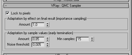

    Adjunto la pestaña y los parámetros.

    Sin ser un experto te cuento. Los valores que publicas son los valores por defecto, subiendo amount (0.85) y noise (0.005) y bajando el valor de min samples consequiras mayor velocidad en los renders per menor calidad. Si fuerzas muchos los valores conseguras granos y perdidad de calidad. Es cuestión de consefuir un equilibrio. Por ejemplo, con valores de:
    Amount 0.95.
    Noise threshold 0.01.
    Min samples 5.
    Se puede llegar a conseguir rebajar casi en la mitad el tiempo de render de una determinada escena trastocado mínimamente la calidad. Cuestión de juguetear un poco.

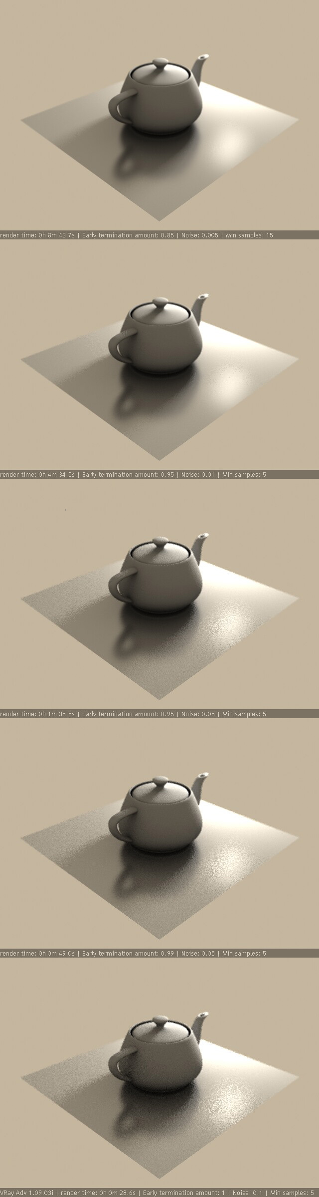

    Qmc (Quasi Montecarlo) controla, además de la iluminación en caso de que uses este sistema, los glossies, desenfoques, luces de área, antialiasing, translucidez. En definitiva, cualquier cosa que salga desenfocada. Os dejo un enlace, en inglés, en el que explica todo acerca de Quasi Montecarlo:http://www.spot3d.com/Vray/help/vray...params_qmc.htmy una imagen adjunta que saqué hace tiempo del foro de Vray, que uso en mis clases para mostrar las diferencias de calidad si variamos cada parámetro. Espero que os sirva posdata: si ponéis Quasi Monte Carlo Vray en Google, la primera página es la guía de Endora.

    Parece que son valores globales, por lo que son independientes de la resolución. Yo me he ahorrado unos cuantos minutos en varios renders, con una pérdida de calidad no muy notable.

    Sí, como decía, Quasi Monte Carlo está en todos esos cálculos que mencionaba. Si quieres ahorrarte que opere el motor Quasi Montecarlo, no pongas materiales con Glossy, ni luces Vray, ni sombras de área, ni antialiasing, pero ése no es el camino, camarada, ¿no crees? Experimenta, prueba, y verás cómo a poco que le cojas el truco, tus escenas tendrán más calidad en menor tiempo. Saludos.
