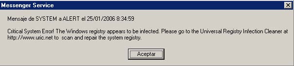

    Tengo un bendito spyware, y no puedo sacarlo, uso el ad-aware y no puedo. Alguien le paso o le pasa? Por cierto, otro AntiSpyware?

    De entrada desactiva el servicio mensajero (nada que ver con el msn), es una cagada. De m$, un servicio que permite mandarte un mensaje si saben tu IP.
    Panel de control>herramientas administrativas>servicios>mensajero deshabilitalo.
    Y reinicia.
    Hay muchos programas AntiSpy: spybot, elistar, a, hijackthis. http://www.forospyware.com/, sigue el proceso de desinfeccion que pasa por.
    Deshabilitar restauración de sistema, entrar a prueba de fallos, utilizar algunos prog.
    En esa página te lo explican paso a paso. Suerte.
