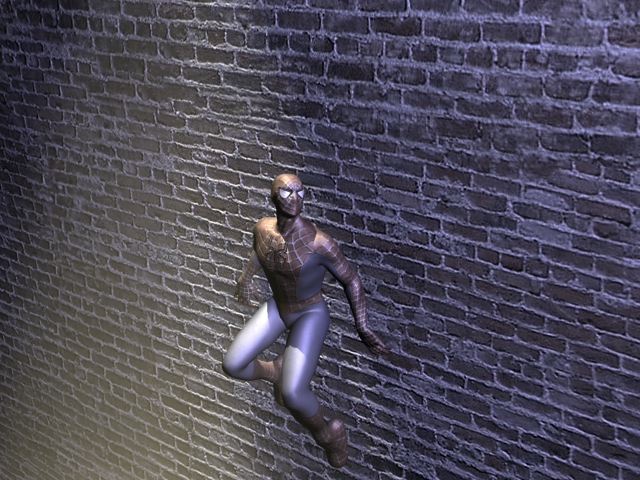

    Demasiado tarde, ya he empezado a skinear. Os pongo una pose. Todavía no puedo hacer posturas extremas porque deforma bastante mal. Ahora empieza el rigging. Promineo no te vayas muy lejos.

    Este Spiderman se merece al menos un Lightracer, ese último render no, la iluminación esa le quita todo el encanto, la postura está genial, me gusta mucho la espresividad y va en muy buen camino, sigue trabajando. De ahí ya puedes sacar un buen still.
    Aunque hayas empezado a skinear, puedes modificar tu malla sin añadir más vértices a esta, corrige un poco las proporciones, merece la pena.
    Cuidado con la deformación de la rodilla.

    La verdad es que en iluminación soy muy patata (que te lo diga IkerClon). No voy a ponerme con ACT hasta que todo deforme bien, me da a mí que al final usare también algo de skinmorph, aunque sé que no es lo correcto, pero es que, de rigging no doy para más.
    Estamos impacientes por ver tu demo. Bueno, voy a seguir con el skin que le queda cacho. En cuanto a lo de arreglar las proporciones.buf, sé que no están tan bien como deberían, pero quiero avanzar, aunque no quede anatómicamente perfecto. En lo próximo que haga me lo trabajaré más. Saludos.

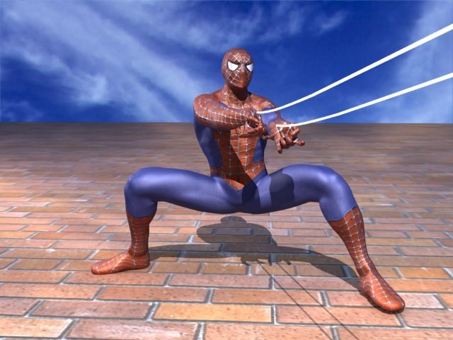

    Ya tengo lo tengo de cintura para arriba (bueno, me falta el pectoral, ehem). Os pongo una imagen, ya queda menos, ahora tocan las piernas. Un saludo.

    Te está quedando brutal. Enhorabuena por el empeño y por los resultados.

    Gracias tío. Me alegro de recibir tu respuesta. Por ahí arriba te puse que te lo pasaría cuando lo acabe por si no lo habías leído. Ya quedaremos y hablamos un rato un día de estos, ¿ok?
    Pongo una animación(aunque no es realmente una animación, no son ni 2 segundos). Recordáis la escena de presentación de Spiderman 1? La de los créditos, donde va apareciendo durante estos pequeñas animaciones de Spiderman? Bueno pues como eso. La idea sería la misma. Pero es solo una prueba. Ya me lo trabajaré y lo pondré música y demás paridas. Un saludo.
