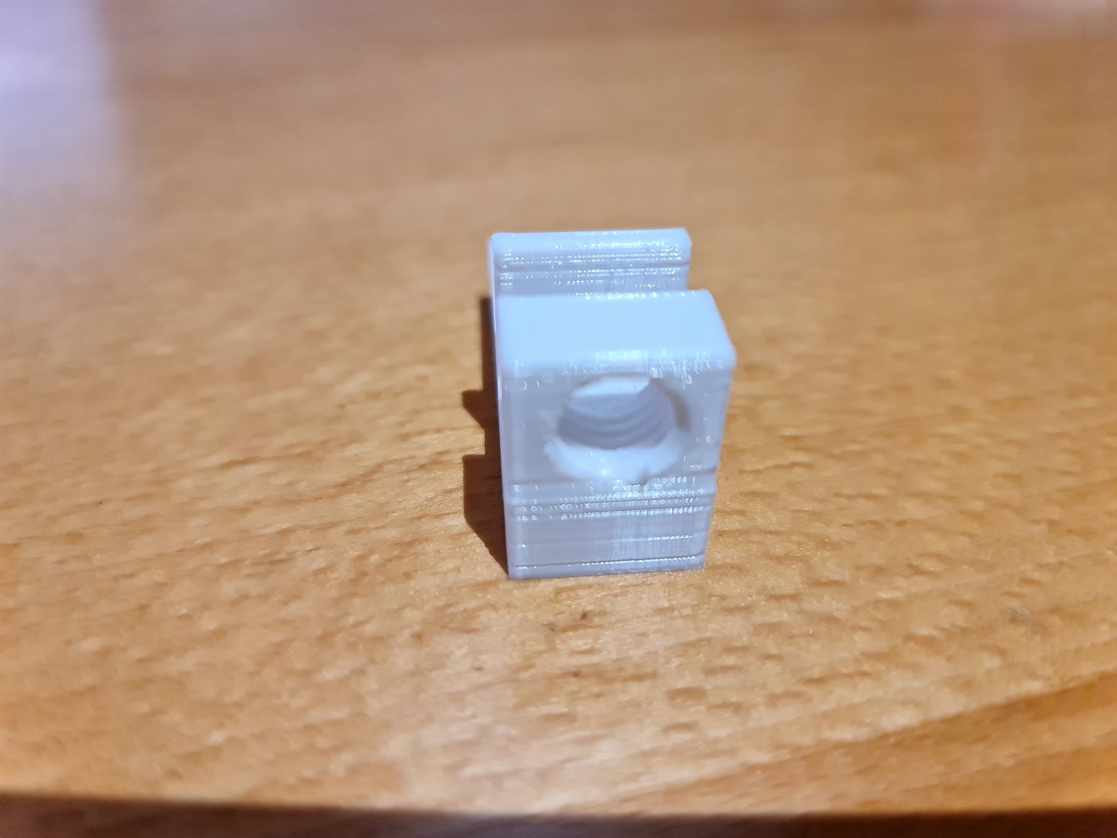

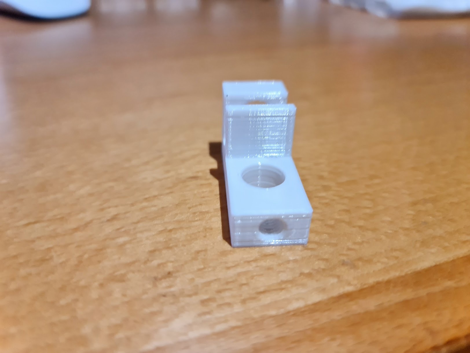

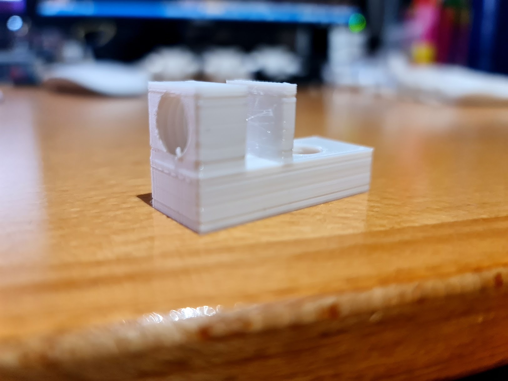

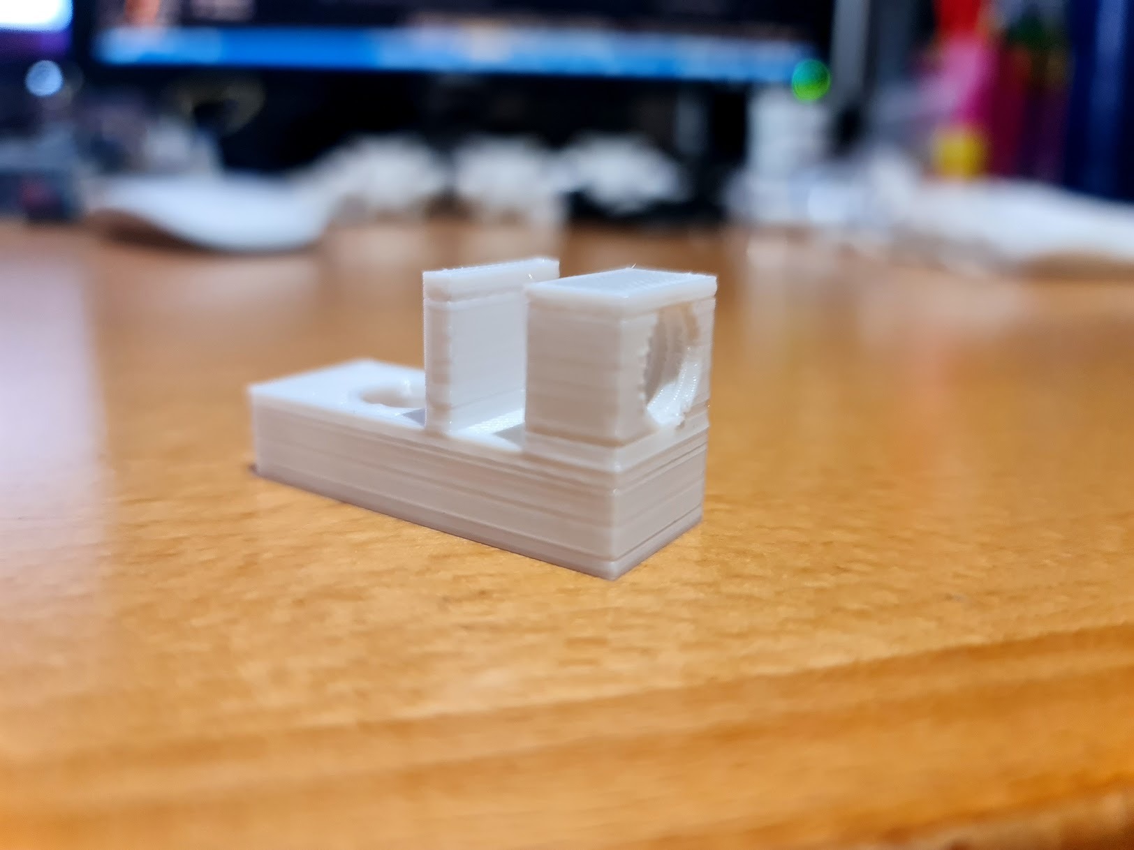

    Lo hice.
    Me creé un perfil nuevo de impresora.
    Y sin tocar nada, imprimí, a pelo.
    Adjunto el resultado.

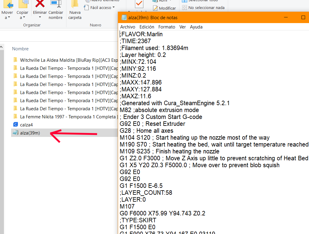

    En cuanto al GCODE lo que te pide es que subas el archivo .gcode que crea el programa para mirar línea por línea si tienes algo raro, aunque no es fácil de pillarlo.
