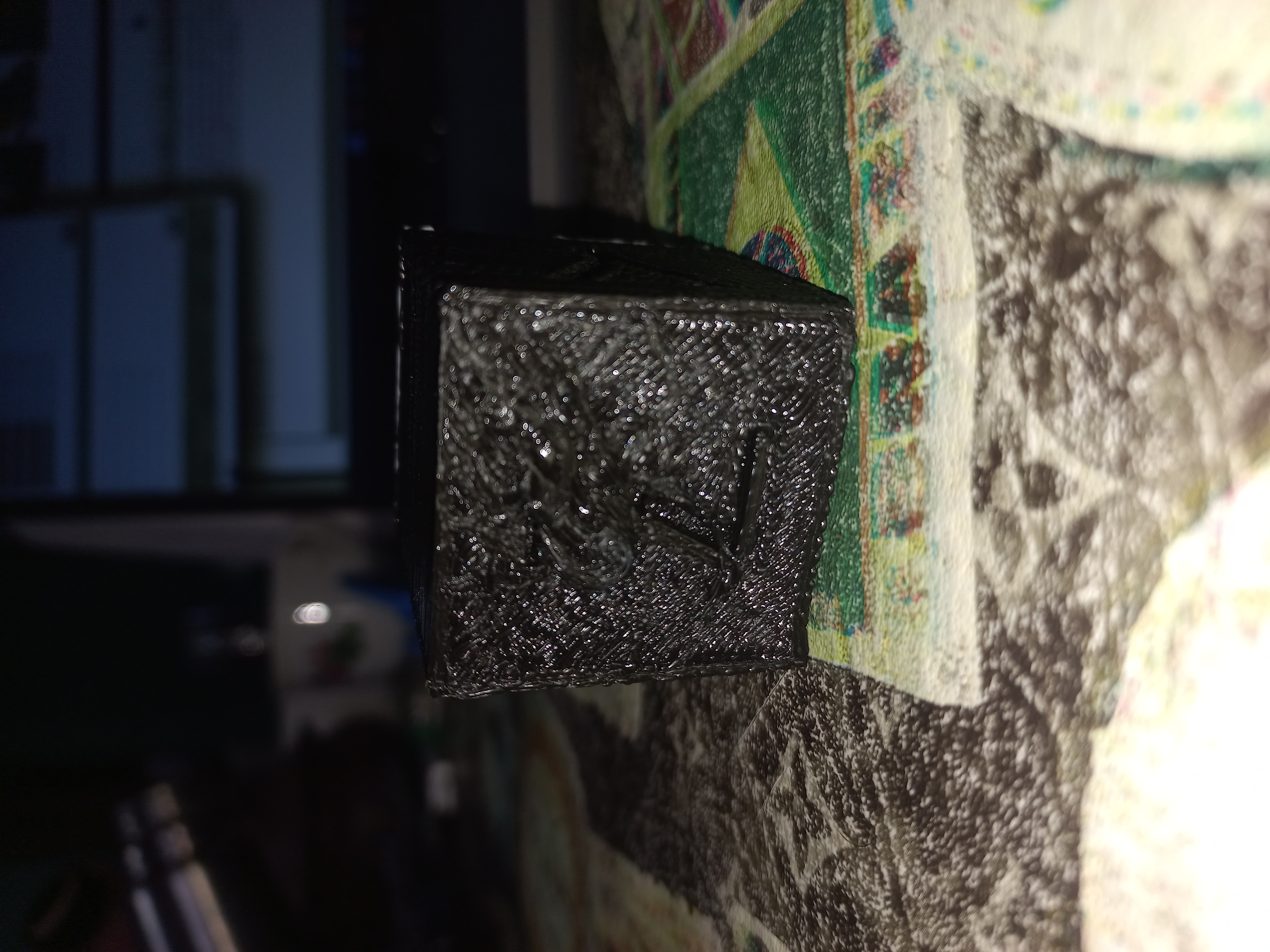

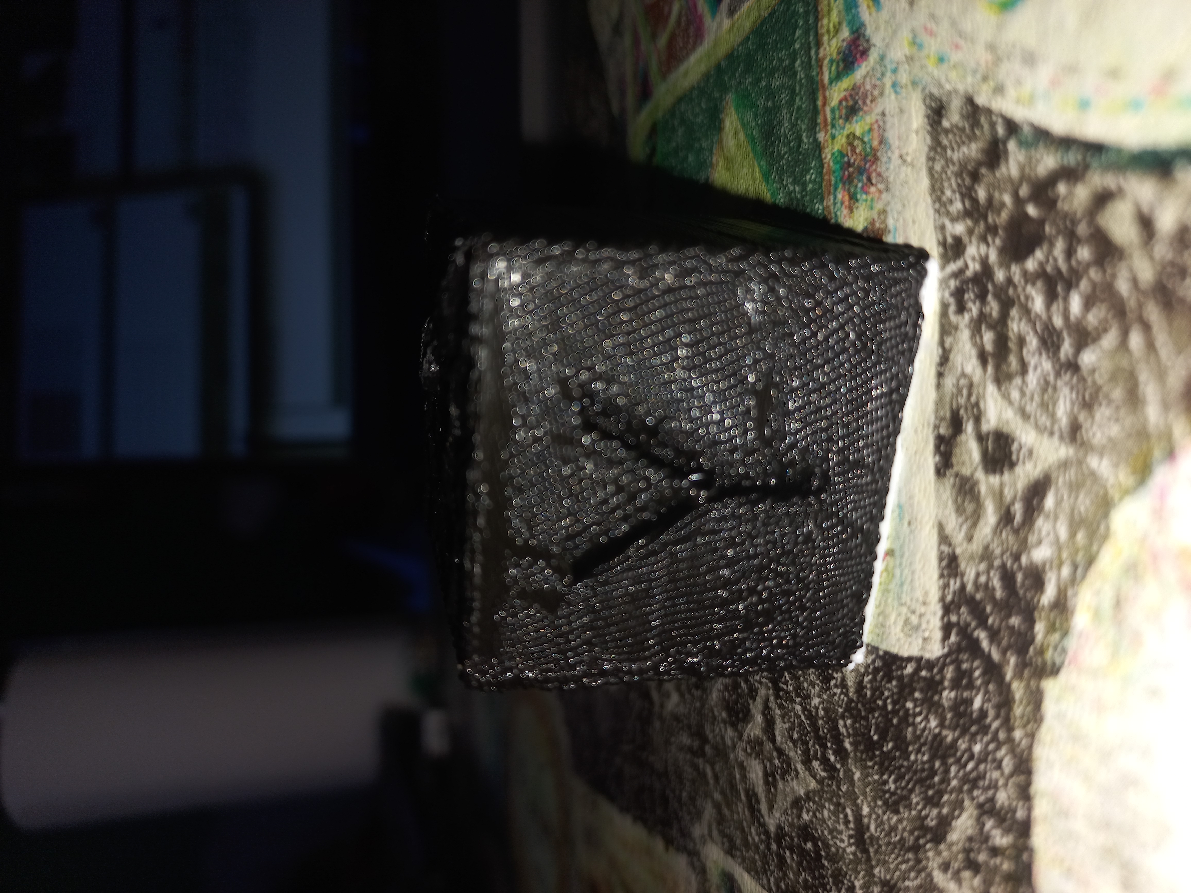

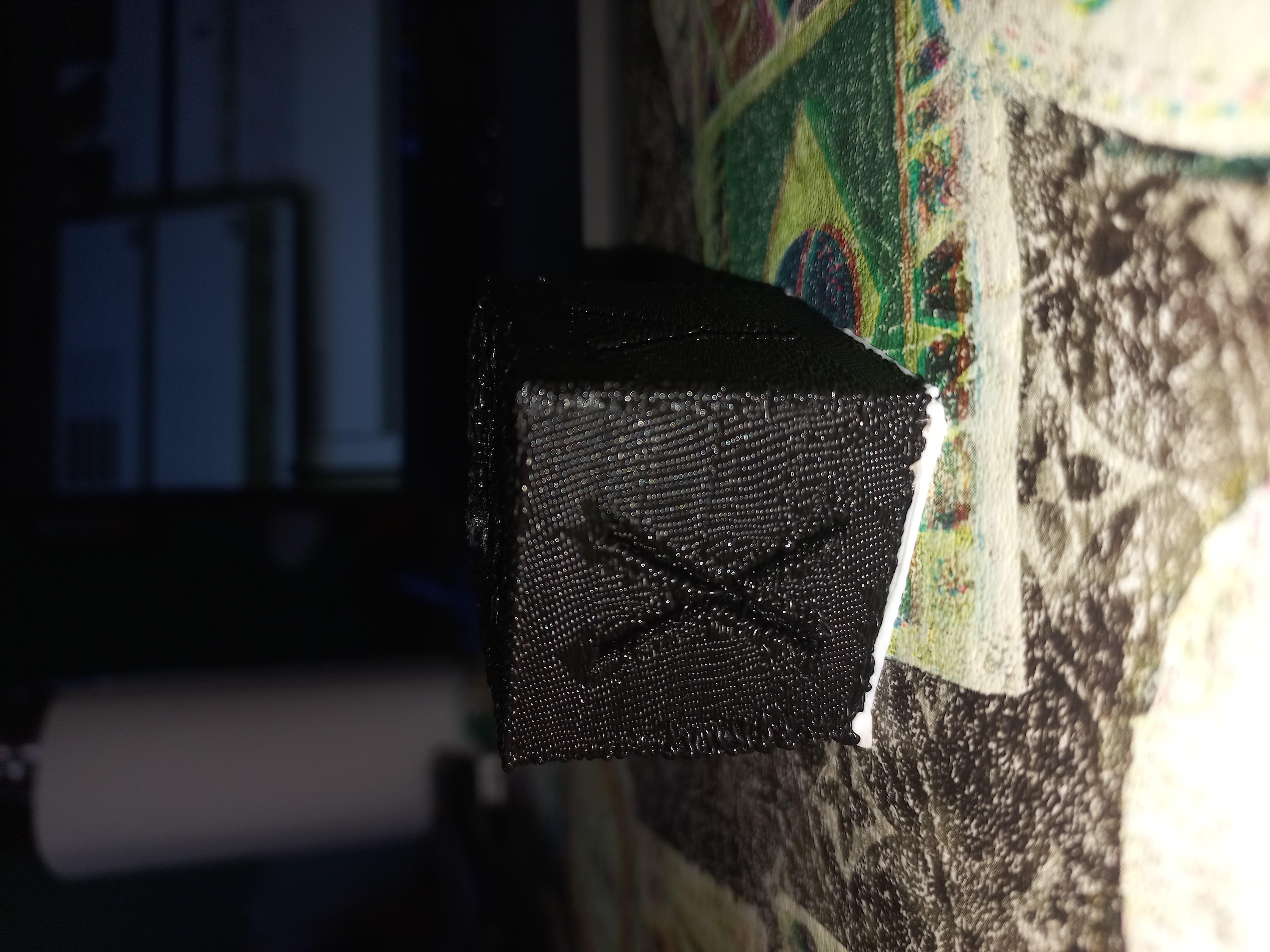

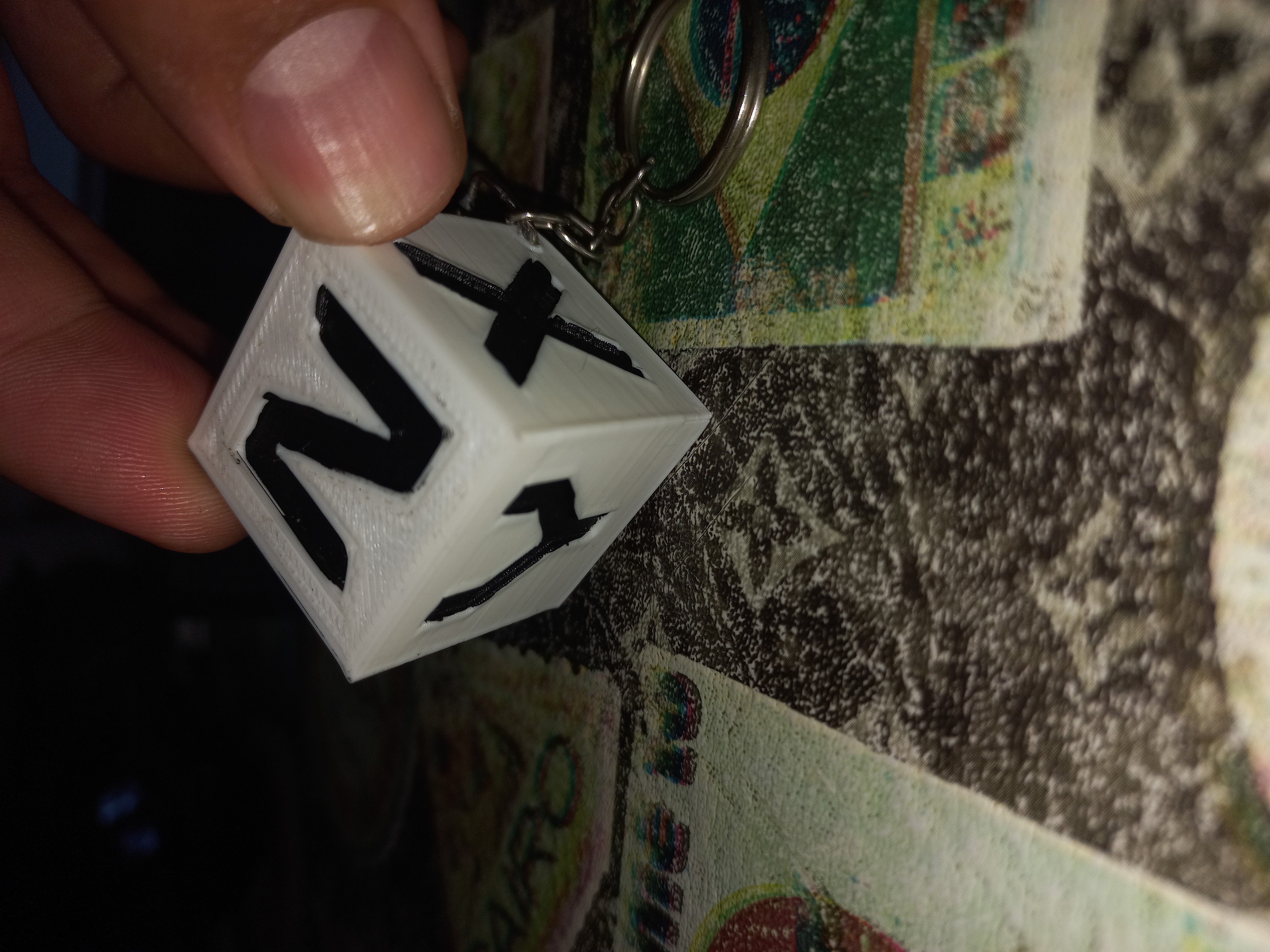

    Buenos días (en este momento son las 09:27 am en Argentina), mi nombre es Eric y tengo 28 años. Hace unos días adquirí una Creality Cr-10 Smart, es preciosa, fue fácil montarla, imprimí un gcode que venía con la tarjeta SD de la maquina y no hubo problema, lo hizo de maravillas. Luego intente imprimir un trofeo de la copa del mundo y encontré un desfase en el eje Y. Ajuste las excéntricas de toda la impresora y tense las correas en su punto, no había caso. Llame al lugar donde la compre y ellos me pasaron un gcode de un cubo de calibración y lo imprimió perfecto, una calidad super decente.
    El problema está en que hace unas horas me descargue de Thingiverse un cubo de calibración (porque quiero aprender a descargar archivos, procesarlos y luego darle al slicer, para poder imprimir no solo archivos que me envían) y lo imprimió horrible, con un montón de fallos que no se que significan.
    Ojala alguien de la comunidad pueda ayudarme.
    Muchísimas gracias.
    Dejo fotografías de todo.
    Posdata: El cubo blanco es el gcode que me enviaron desde el lugar que compre la impresora. El cubo negro (base blanca porque cambie filamento) fue el STL que descargue desde thingiverse, luego pase por meshmixer y luego por ultimaker cura.
    Pueden ayudarme a solucionar esos errores que se ven el cubo?
    El filamento que h eutilizado es de la marca Grilon, a 220 centígrados y la hotbed a 60 centígrados, a 0.2mm

    Buenos días (en este momento son las 09:27 am en Argentina), mi nombre es Eric y tengo 28 años. Hace unos días adquirí una Creality Cr-10 Smart, es preciosa, fue fácil montarla, imprimí un gcode que venía con la tarjeta SD de la maquina y no hubo problema, lo hizo de maravillas. Luego intente imprimir un trofeo de la copa del mundo y encontré un desfase en el eje Y. Ajuste las excéntricas de toda la impresora y tense las correas en su punto, no había caso. He llamado al lugar donde la compre y ellos me pasaron un gcode de un cubo de calibración y lo imprimió perfecto, una calidad super decente.
    Muchísimas gracias.
    Dice la maraca del filamento pero no dices de que tipo es.
    Hay varios tipos de filamento.
    PLA
    PETG
    ABS
    TPU
    Etc.
    Pero cada uno tiene una temperatura diferente.
    Por ejemplo los de PLA con 200 grados y cama caliente a 50 grados ya es suficiente.
    Los PETG requieren un poco más de temperatura, como unos 235 grados y cana a 70 grados.
    Primero mira que tipo de filamento es.

    Soliman, buenos días! Tienes toda la razón, disculpa, la marca del filamento es Grilon3 color negro, el tipo de filamento es PLA. Software utilizado MeshMixer y ultimaker Cura V 5.2.2. Tienes alguna idea el inconveniente por el que el cubo de calibración (el de color negro de las imágenes) pueda estar saliendo de ese modo?
  11. #10
    22,360
    693
    7237
    Cita Iniciado por Impresiones3d_lf Ver mensaje
    Esa temperatura puede ser muy alta para PLA, tal vez deberías probar con 195 o 200 grados.
    Lo del programa Meshmixer no se para que lo has utilizado, pero puede ser lo que te de el fallo.
    Los archivos de Thingiverse ya suelen venir preparados para impresión y si dices que el que te mandaron de prueba te fue bien, entonces puede ser que no tengas bien puesto el perfil en el CURA.
    Creo que ya lo dije antes, mira el modelo de impresora mira si tienes puesta la opción de PLA y de boquilla 0.4mm
