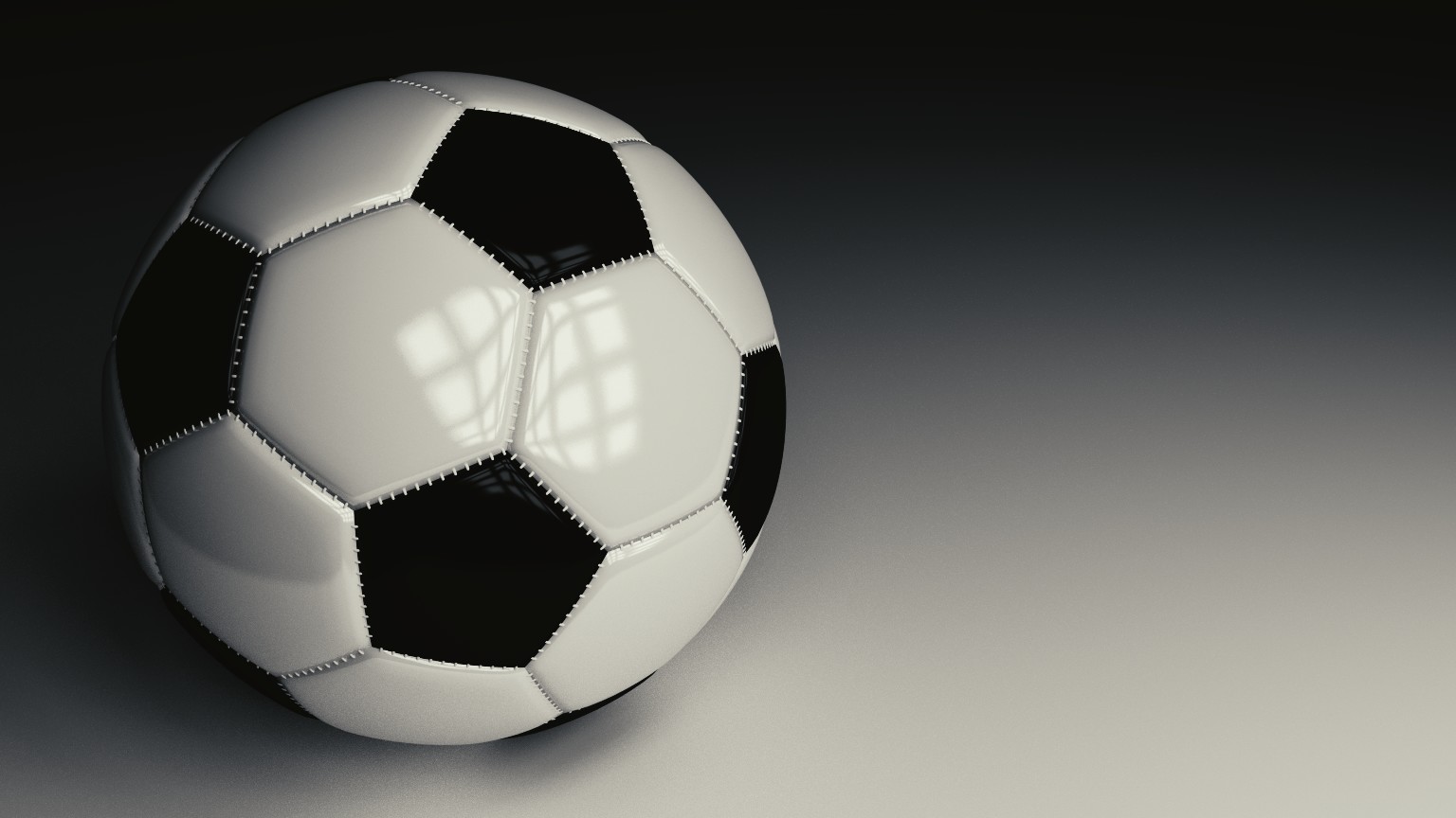

    Hola compañeros. Les dejo una prueba qué realice de un balón. El tutorial es muy bueno y en cuestión de minutos lo tienes modelado. Saludos.

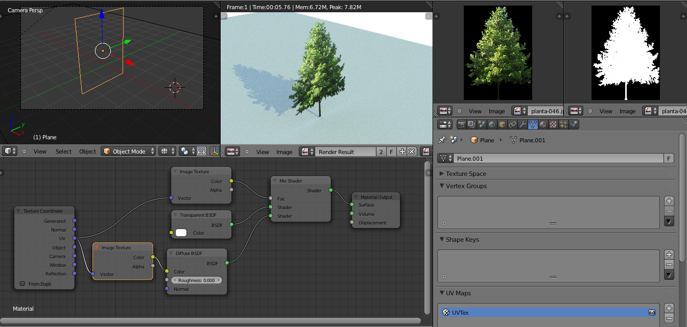

    Si es para una imagen fija, se puede hacer también con dos texturas, una de la imagen y la parte que quieras transparente se hace con otra imagen con la zona a dejar transparente de color negro. Pueden ser JPG.

    Mar 2009
    351
    Reto para aprender cycles
    Si, Solimán. Esta técnica también sería valida en ciertos casos, pero no es lo que estaba buscando.
    A lo que me refiero en mí anterior mensaje es a la técnica de ocultar una superficie, pero que no desaparezca la sombra qué recibe y que está sombra sea semi-transparente, para facilitar la inclusión de una imagen sobre un fondo determinado. Me sorprende el uso de distintos nodos en cada uno de los métodos indicados por aquí. El colmo es que en uno de los ejemplos que he bajado de esta página, incluso cambia el método y no solo algunos nodos.
