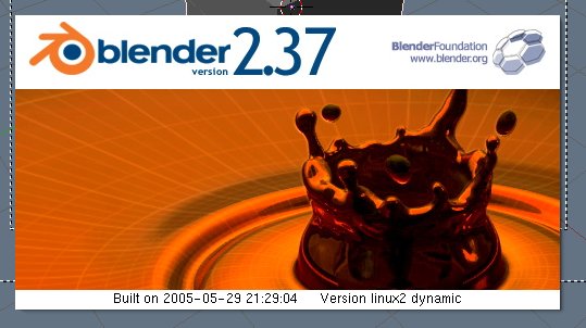

Todo apunta a que la semana que viene vera la luz Blender 2.37.
Bien, por fin una nueva versión, jorl nunca antes había tardado tanto en salir una nueva versión, así que, EU esperamso suculentos cambios.
