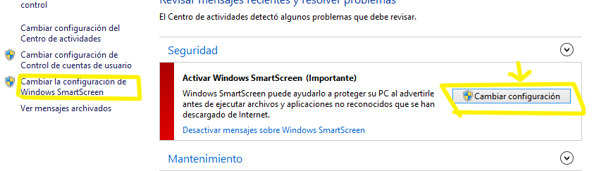

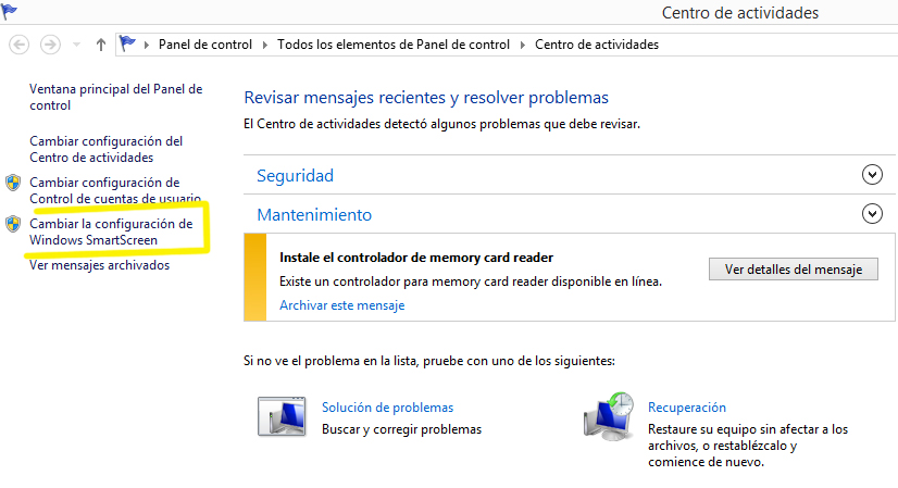

    Por si alguien tiene problemas para instalar Blender en su sistema operativo cuando este es de tipo WINDOWS 8.1.
    Hay una opción Llamada Smart Screen que bloquea algunas instalaciones, cuando no salen en su lista de permitidos.
    Podemos desactivar esta función (y luego volverla a activar) si nos da algún problema de instalación con Blender (u otro programa parecido).

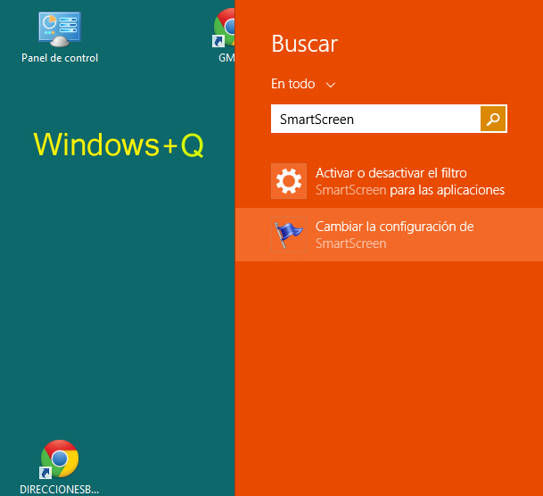

    Lo primero es buscar ese archivo (SmartScren) desde el buscador de Windows 8.1 que el atajo de teclado es el botón de Windows más la letra qué (Windows+que).

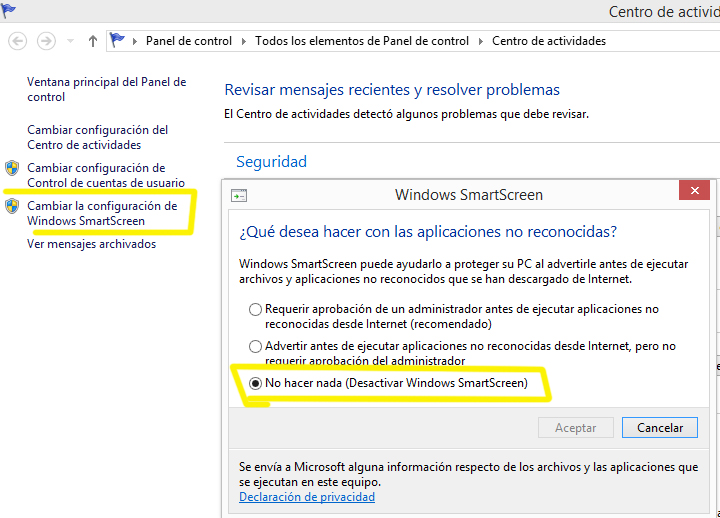

    Una vez localizamos esta opción, que pertenece al Centro de actividades del Panel de Control pinchamos sobre la opción (Cambiar la configuración de Windows SmartScren).

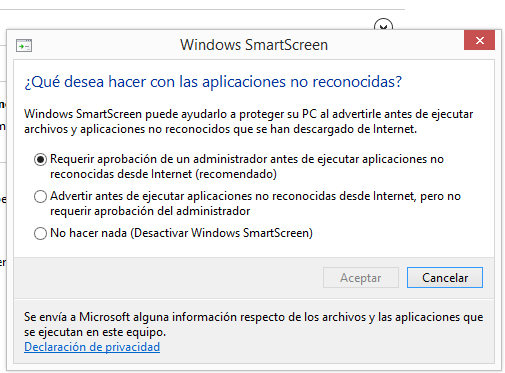

    Y nos saldrá una ventana con tres opciones.
    Si marcamos la opción de (No hacer nada -- Desactivar Windows SmartScren) ya podremos instalar el programa sin problemas.
    Una vez instalado ya podemos volver a activar esa función.
    Mientras lo tengamos desactivado, nos saldrá en el panel de Seguridad, que lo tenemos desactivado y nos sale un botón donde nos da la opción de (Cambiar la configuración).
