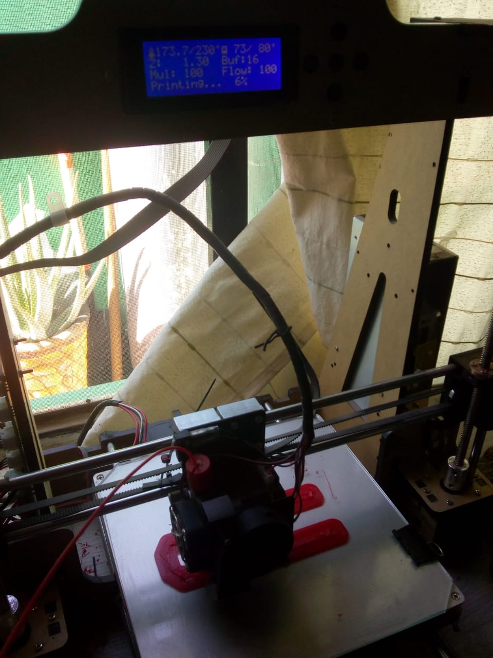

    Buen día. ¿Cómo están? Espero me puedan asesorar ya que tengo una impresora Tronxy con firmware P802M V.08, he estado imprimiendo varias cosas de forma normal hasta ahora que ocurrió algo muy raro, ya que he probado con los Gcode de diferentes piezas, hago la calibración necesaria y empieza bien, pero llega un punto en el que disminuye la temperatura.

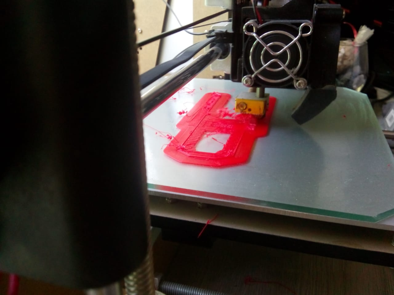

    La adherencia es buena en la Cama de calor.

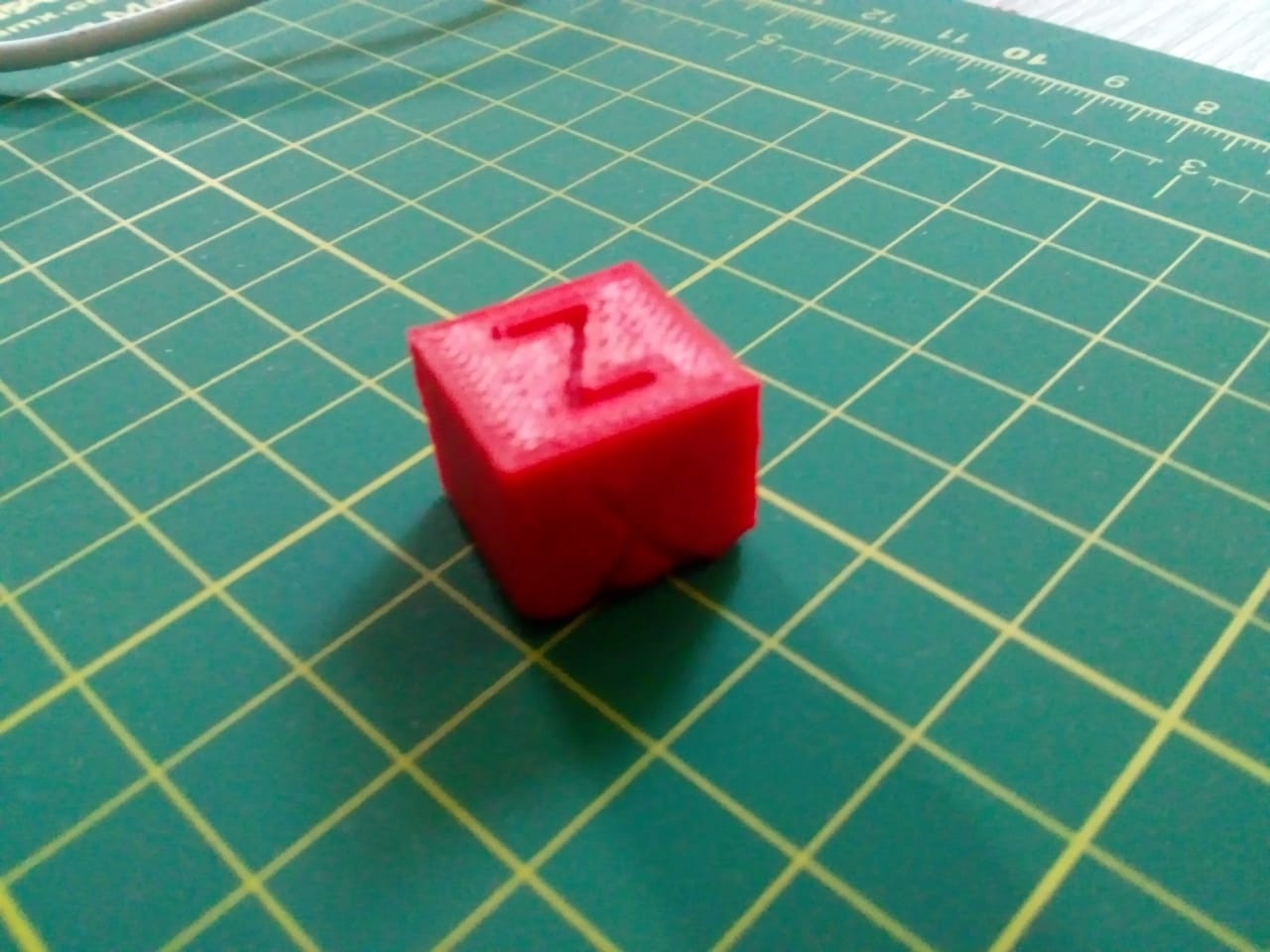

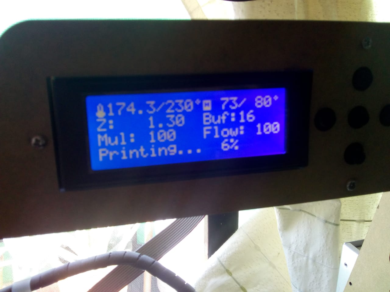

    Pero así de repente, la temperatura decae de 228 a 170 lentamente y es cuando empieza el problema, también hice una prueba con el cubo y me lo imprimió, tuvo un ligero desfase en el eje Y pero continuó.
    El desfase lo pude arreglar, la banda no tenia la tensión suficiente, pero con el que les mostré anteriormente así se queda, ya van 3 veces que pasa lo mismo a excepción del cubo.

    ¿Me podrían indicar como probar el termistor?

    Por cierto, si la temperatura en la pantalla baja, el termistor está bien, si quedara en cero o en 999, sería problema del termistor o de los cables. Si está bien, a temperatura ambiente debe marcarte los 19-22 grados de la habitación.
    OJO con las corrientes de aire (incluso la que proviene del ventilador del fusor), sube el eje Z, mete un bol con agua y pon a calentar el fusor, si el agua del bol se mueve, mal asunto para el ABS, tendrías que tapar esa corriente de aire.

    Me resulta muy curioso que la cama se quede en 73/80 cuando el Hotend baja, puede que se calienten los drivers y no ordene calentar.
