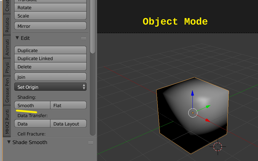

    Lo del sombreado ese, pasa cuando se pone Smooth (suavizado) a superficies con aristas muy duras.
    Si quieres quitarlo se selecciona el FLAT con lo que te quedarán las caras planas.

    De todas formas esa pieza que tienes, si es para render, habría que arreglarla, o sea, poner un BEVEL ya bien fuera por modificador o manual (Ctrl+B) en esos cantos para redondearlos, luego si que podrías ponerle el SMOOTH (suavizado).
