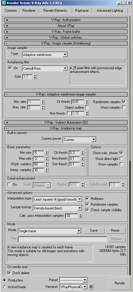

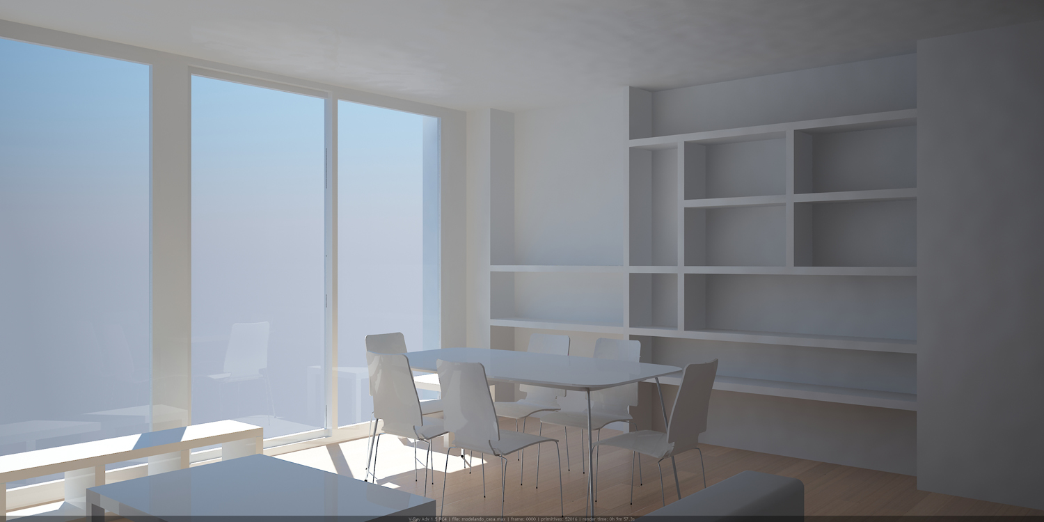

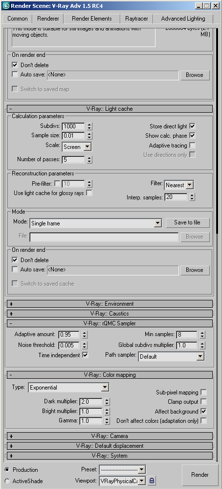

    Después de mucho probar y tirar varios renders, he decidido publicar la imagen que estoy usando para practicar con las herramientas de Vray que aún no había usado (la cámara, el sol).
    La cuestión es que no consigo reducir el ruido en paredes y techo. He leído bastante acerca del tema en el foro de ChaosGroup y en otras fuentes, pero, aun así, no hay manera.
    El tema es que también me gustaría que los tiempos no se me dispararan.
    La imagen es de mi propia casa, y es muy básica, tan solo decir que el suelo tiene algo de Glossy, y que la resolución real es del doble de la que aquí muestro. Gracias, muchachada.

    Métele más interp samples al irmap a ver si te lo suaviza. Saludos.

    Muy buenas, gracias por la sugerencia. He probado lo que dices también y nada, el maldito ruido ahí sigue. Bueno, de hecho, he probado de casi todo.

    Ichuta, siento haberte hecho perder el tiempo, resulta que el aparente ruido (típico por otra parte en el Light Caché cuando no está todo bien configurado), no es tal ruido.
    Es tan grande la chorrada que da hasta vergüenza: las paredes tenían un ligero Bump con un mapa noise aplicado, el tamaño del cual no me había molestado en comprobar. ¿hace falta que siga explicando?
    En fin, dejo esto escrito por si a alguien le pasa alguna vez, que al menos mi día de investigaciones (he aprendido un huevo sobre Quasi Monte Carlo sampler, image sampler y demás) pueda ser útil. Saludos.
