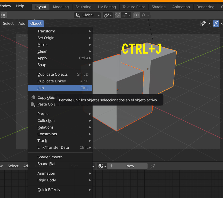

    Primero asegúrate de que solo tienes seleccionadas las dos o más mallas, pues si seleccionas una luz o una cámara, no se podrá unir al no ser malla.
    Para estar seguro, selecciona un objeto (malla) primero y con SHIFT presionado, seleccionas la segunda malla.
    Ctrl+J o desde los menús Object > Join
