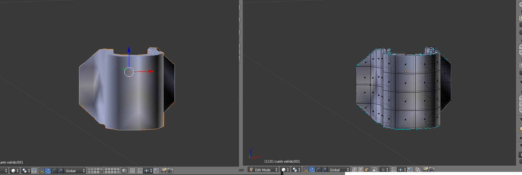

    Red face OBJ me genera aristas azules y zonas oscuras
    Cuando paso un OBJ a Blender me crea aristas azules como si fuera el borde de un sim (de UV) me crea zonas oscuras como si hubieran volteado las normales y además en el modo edición me hace como trasparencias como si estuviera en vista wireframe. Es extraño lo peor son las sombras he probado haciendo Flip Normals, recalculate incluso poniendo el objeto en Flat y volviendo a dar a Smooth.
Nombre: emplo obj.png
Visitas: 1266
Tamaño: 169.8 KB
    Esto es un ejemplo esta trabajando una piza en concreto con un amigo.
    Por cierto al final me voy a pasar al Bender nuevo, me has convencido Solimán me voy a meter los dos programas a ver si tengo espacio.

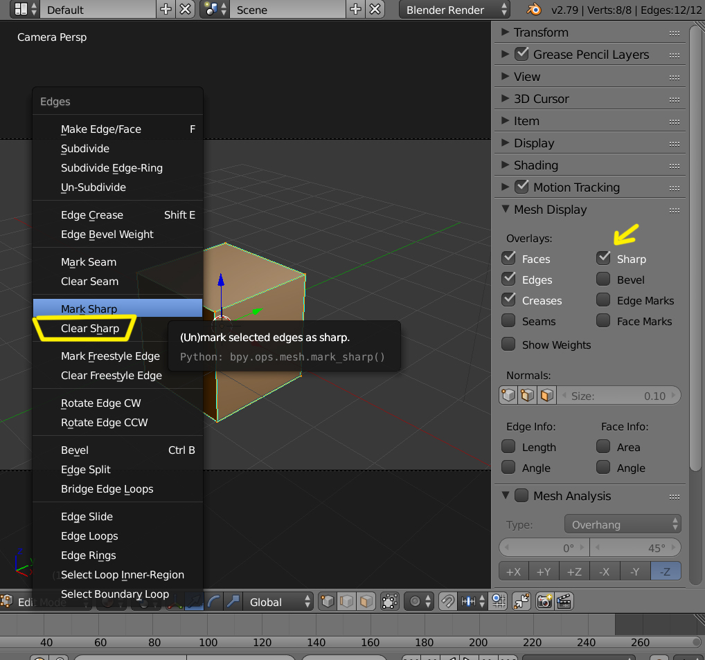

    Ese color creo que significa que tienes marcadas las aristas como Sharp, se puede quitar desde el modo edición con el Clear Sharp pero en esa versión de Blender no recuerdo donde está. (seleccionas todo -> Clear Sharp)
    Además parece que tuvieras las normales invertidas, igual seleccionas todo y reconstruyes las normales (Ctrl+N creo para esa versión de Blender).

    Como ya te han dicho, ese borde es el SHARP y se puede quitar de vista de pantalla o si quieres eliminarlo desde Clear Sharp.

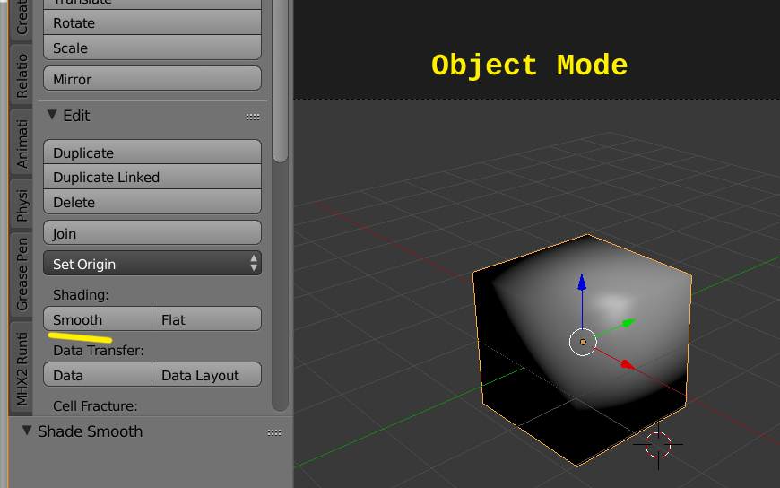

    Lo del sombreado ese, pasa cuando se pone Smooth (suavizado) a superficies con aristas muy duras.
    Si quieres quitarlo se selecciona el FLAT con lo que te quedarán las caras planas.
