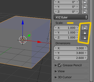

    Pues puede ser que tengas el CANDADO activado.
Nombre: candado.jpg
Visitas: 931
Tamaño: 81.2 KB
    Y si quieres probar por si es un fallo de la tecla ESE (S) puedes probar a escalar desde Object > Transform > Scale
    Si te funciona así, es que tienes un fallo en la tecla.

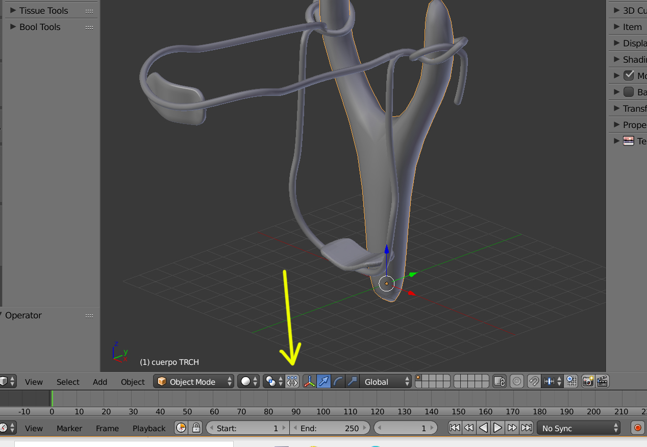

    Vale, he descubierto el problema, resulta que tenía esto activado. Era eso lo que no me dejaba escalar ni rotar. Dicho sea de paso, desconozco que hace exactamente ese botón, por si alguien me lo explica.
    Última edición por 3dpoder; 20-02-2015 a las 21:18 Razón: Adjuntar los archivos al foro, no utilizar servidores externos.
    22,339
    No puedo escalar en Blender
    Pues pone que, sirve para manipular puntos centrales (solo en modo Objeto y Pose). por lo que deduzco que no trata el objeto como objeto, si no como un punto de referencia.

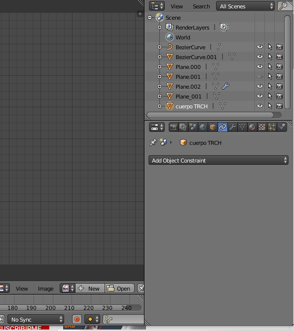

    Claro, si tiene una Constraint de tipo "Limitación" por ejemplo.
Nombre: Constraint.jpg
Visitas: 634
Tamaño: 105.1 KB

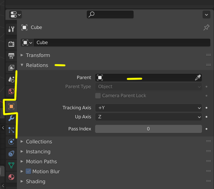

    Mira en "Relations" a ver si tienes algo puesto.
Nombre: relacioners.jpg
Visitas: 488
Tamaño: 80.9 KB

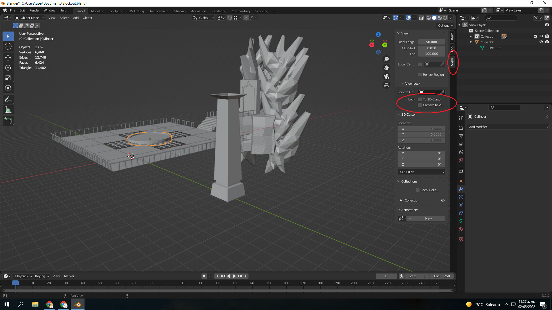

    Bloqueo de escala en Blender
    Dirigirse a pestaña View luego en sección View Look dar click en las casillas de verificación.
Nombre: problema.png
Visitas: 150
Tamaño: 680.5 KB
