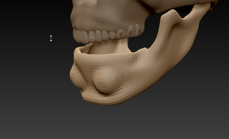

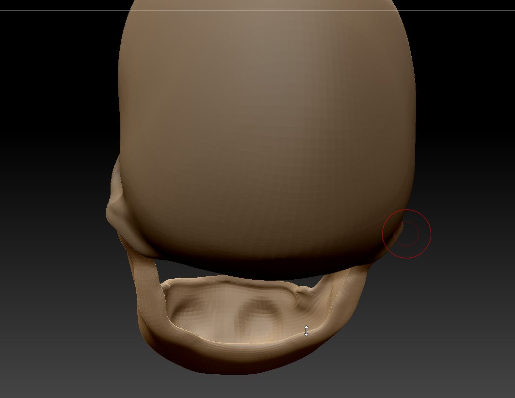

    Hola muy buenas, mi problema es simple, de repente cuando quiero deformar la cara exterior de la mandíbula inferior de la calavera, se deforma también la interior y no se que estoy haciendo mal, adjunto fotografías, muchas gracias!!

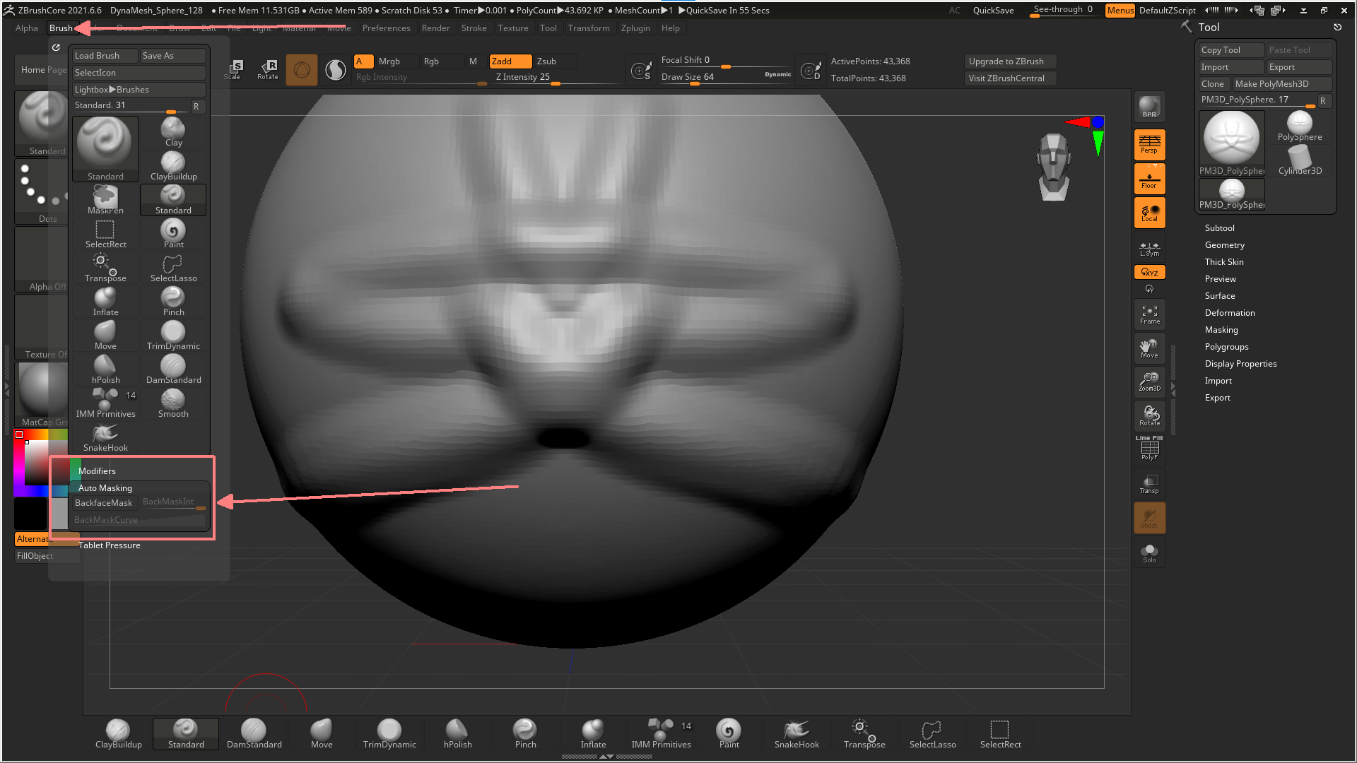

    Tienes que desactivar la edición por la parte trasera de la maya, con el pincel que quieras trabajar te vas a brush->BackfaceMask.
    Yo lo tengo aquí:
Nombre: Captura de pantalla 2022-04-28 151623.png
Visitas: 133
Tamaño: 400.6 KB
    Además creo que cada pincel tiene individualmente este valor para configurar (cada pincel tienes desactivarlo si no es lo que necesitas, incluso el de máscara/suavizar cuando presionas "shitf" o "alt" o era "ctrl", no me acuerdo).
