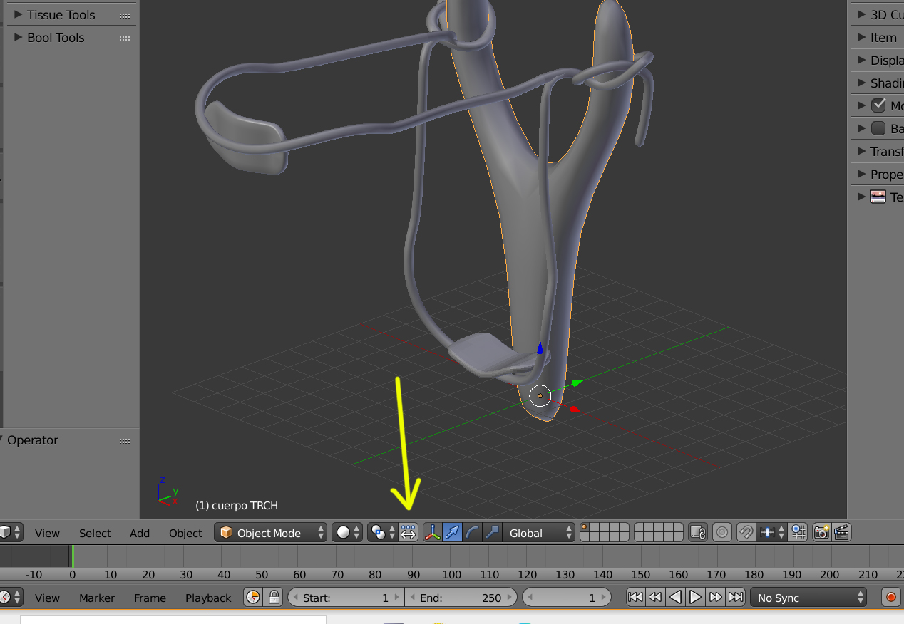

    Hola, pues simplemente pasa qué no puedo hacer ningún escalado a ningún objeto. Esto me pasa en un solo proyecto de Blender y además solo en el modo object, en edit mode puedo escalar perfectamente. Y si me voy al panel de la derecha también puedo escalar desde ahí, así que, ya os digo que no está bloqueado desde ese panel. Es como si no reconociera la tecla s.
    ¿Alguien sabe qué puede será Saludos y gracias por adelantado.

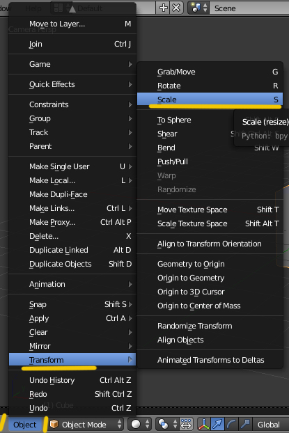

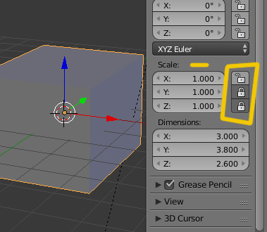

    Pues puede ser que tengas el CANDADO activado.
Nombre: candado.jpg
Visitas: 802
Tamaño: 81.2 KB
    Y si quieres probar por si es un fallo de la tecla ESE (S) puedes probar a escalar desde Object > Transform > Scale
    Si te funciona así, es que tienes un fallo en la tecla.

    No puedo escalar en Blender

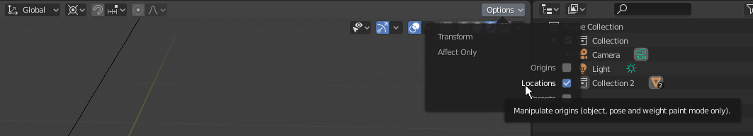

    Vale, he descubierto el problema, resulta que tenía esto activado. Era eso lo que no me dejaba escalar ni rotar. Dicho sea de paso, desconozco que hace exactamente ese botón, por si alguien me lo explica.
    Última edición por 3dpoder; 20-02-2015 a las 21:18 Razón: Adjuntar los archivos al foro, no utilizar servidores externos.
    22,360
    693
    7236
    Pues pone que, sirve para manipular puntos centrales (solo en modo Objeto y Pose). por lo que deduzco que no trata el objeto como objeto, si no como un punto de referencia.

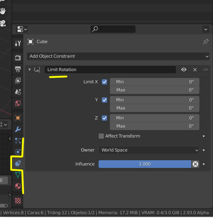

    A no ser que no tenga una Constraint activada o algún tipo de emparentamiento especial, un objeto cualquiera se debe de poder rotar si no tienes bloqueada la rotación.
